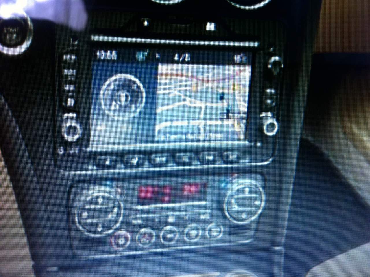

Salve a tutti,
mi chiamo Federico e sono di Roma.
Mi sono appena iscritto a questo Forum in quanto sono sempre stato affascinato dalle Alfa e finalmente ho acquistato la mia prima (usata), una 159 JTDM.
Vorrei porvi una domanda sperando in un vostro consiglio da esperti:
ho subito notato che pur avendo i comandi al volante e il Navigatore ultimo modello (come da foto allegata) mancano sia l'USB Media Player nel vano porta oggetti sia il fatto che non risponda ai comandi del TEL sia dal volante che dal NAV stesso.
Possibile che il Bluetooth sia staccato/disattivato? O devo pensare che manchi proprio la centralina Bluetooth? In questo caso cosa mi consigliate di fare/installare?
Sperando mi possiate aiutare vi ringrazio in anticipo,
Fede
    169.2 KB · Visualizzazioni: 2,564
Manca il bluetooth...
grazie grattugia per l'info. Pensi che si possa installare adesso o doveva essere integrato di serie nel NAV? Mi consigliate di farlo instalare dall'Alfa o esistono Bluetooth compatibili che mi potete consigliare dal momento che in rete si trova qualcosa compatibile?
