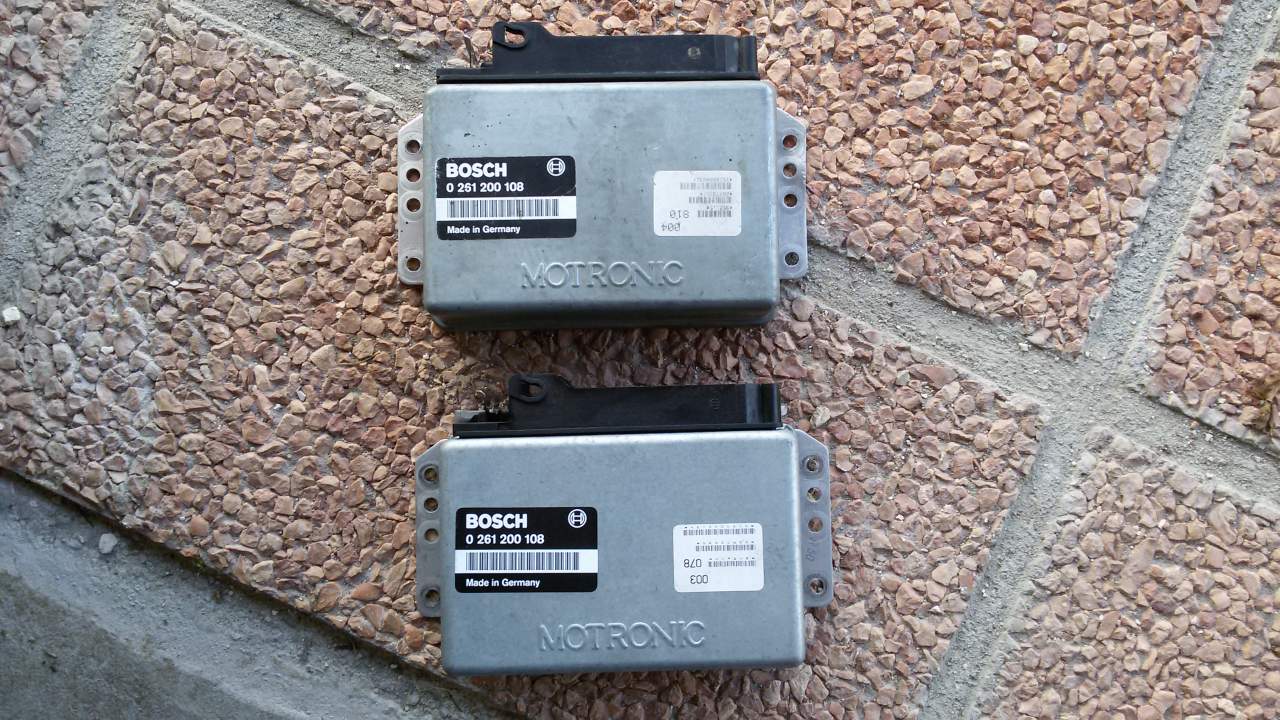

Ragazzi evito di aprire un altro post ho solo bisogno di un informazione. Ho queste due centraline che vedete in foto. Qualcuno sa dirmi quale è prima serie e quale è seconda serie? Grazie mille
    186.7 KB · Visualizzazioni: 208
sono entrambe della prima serie..... la seconda aveva la centralina 0261200536
