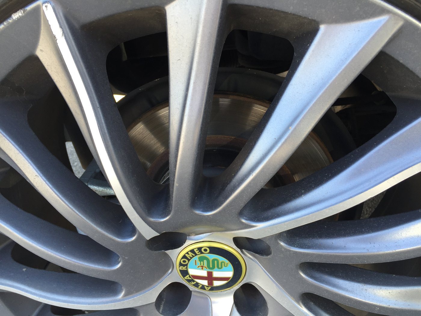

Anteriore sinistra

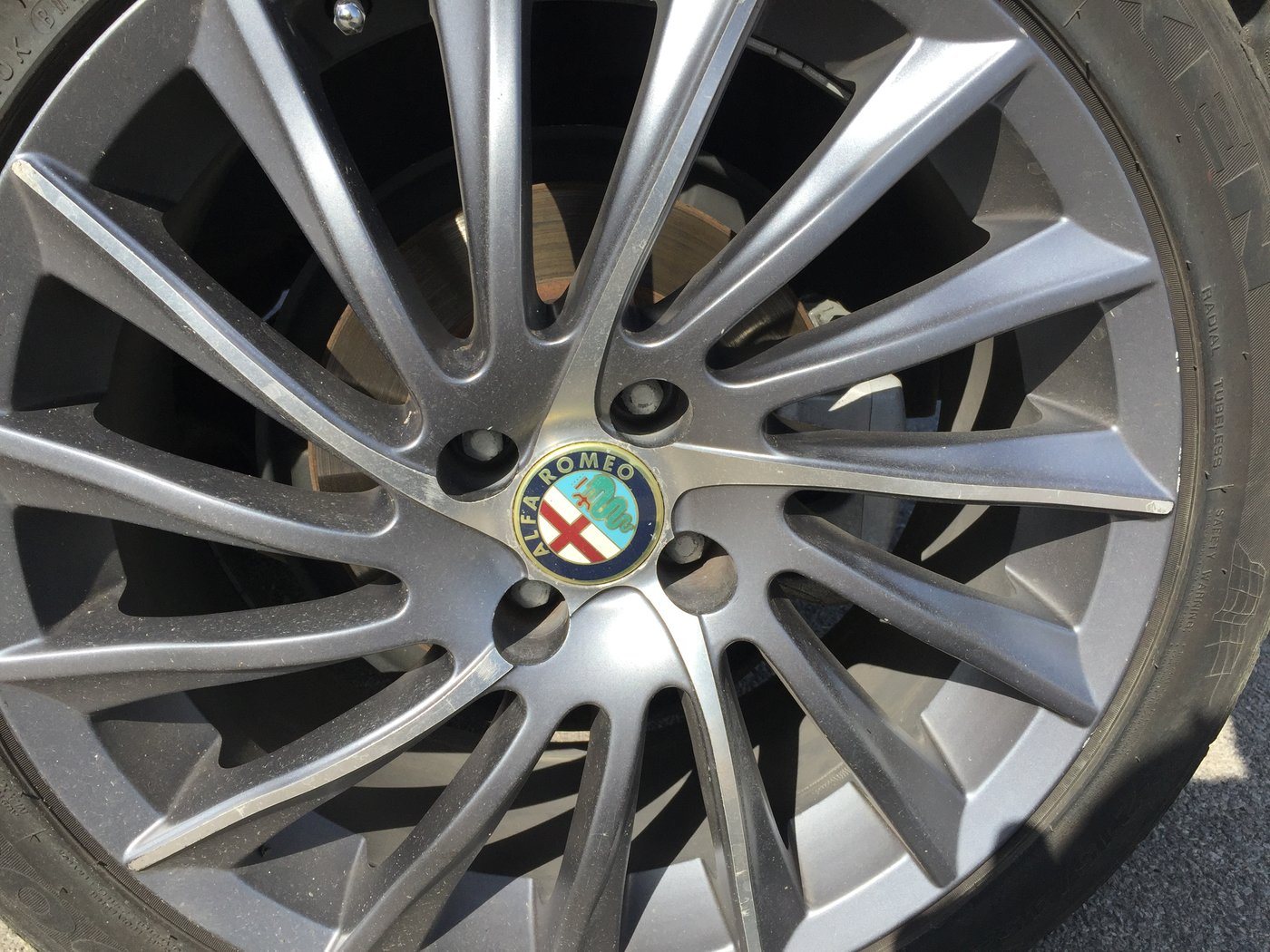

Anteriore destra

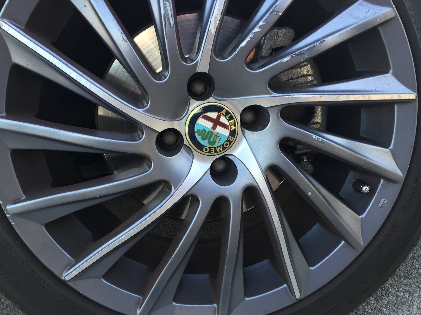

Posteriore sinistra

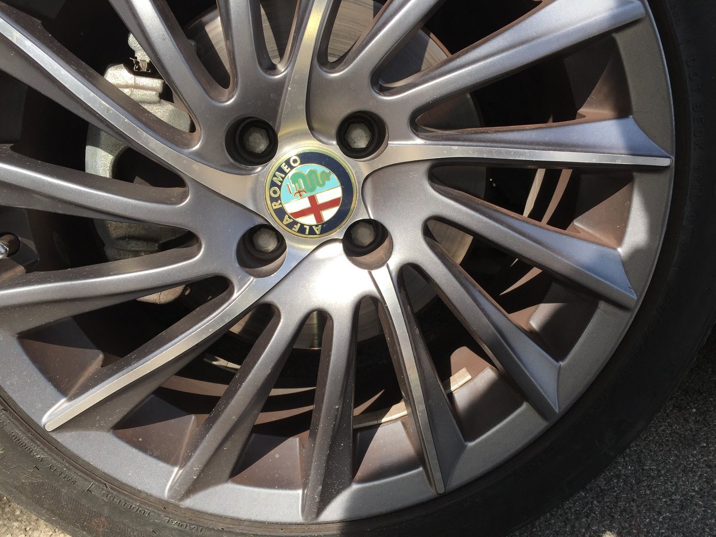

Posteriore sinistra

Leggermente scalinati i due anteriori.
Si notano inoltre le striature circolari lungo la superficie.. non è un'usura regolare.. ma niente di preoccupare dipende dalla mescola degli elementi frenanti
Comunque all'inizio guardandoli bene non gli avrei dato 40.000km a questi dischi freno.
Vedo che lo spessore dei ferodi è ancora buono Se ci vai leggero col piede riesci a fare altri 20.000km abbondanti con lo spessore residuo.
A 70.000km sostituisci dischi e Pattini freno avendo cura di far "ingrassare" la parte posteriore dei ferodi a contatto con la pinza freni con la pasta di rame specifica per freni a disco.
