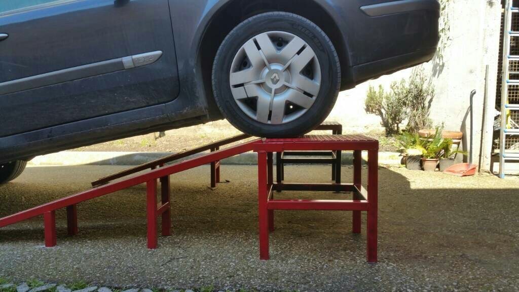

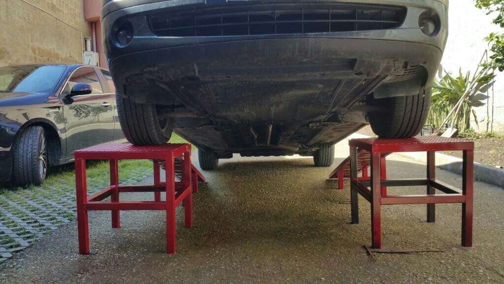

E ricorda bene che il cambio va riempito con la macchina inclinata e sollevata dal davanti come in foto:
Reactions: Strak56
Sai che nn lo sapevo che si metteva cosi l auto x il rabbocco..1000 grazie..cmq voglio mettete il meglio perche l auto avendo gia 230000 km e non sapendo come l hanno trattata prima voglio mettere un olio abbastanza buono cosi da mettermi al sicuro...dato che ho letto che i problemini di questi cambi sono i sincro..
Si perché inclinando riesci a riempire tutti i 3.5 litri necessari... se provassi con la vettura in piano fai su un pasticcio unico sbrodolando olio da tutte le parti.
