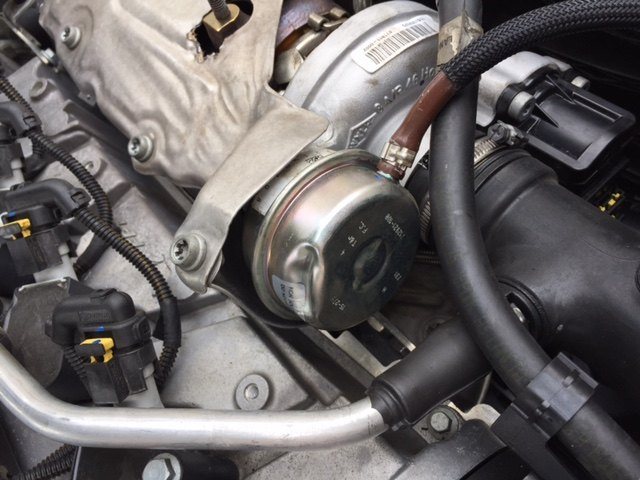

Salve a tutti,
qualcuno sa dirmi che particolare è questo in foto e che funzione ha. La malformazione può generare problemi?

È la valvola wastegate......
A grandi linee serve per scaricare la pressione in eccesso , parere personale non dovrebbe far nulla se solo ammaccata , ci sono per caso fori o altro ?
Io comunque un salto in officina per farla vedere lo farei......
Scusa ma non resisto alla tentazione , cos'è successo ?
Mi hanno sostituito la turbina in garanzia e al mio far notare il particolare ammaccato mi hanno detto che non crea alcun problema. Ovviamente io voglio vederci chiaro e penso che allerterò il servizio clienti Alfa.

ma stiamo scherzando?
Pretendere, esigere sostituzione subito!!
Grazie, è quello che farò.
Ma ho una domanda: si può sostituire il solo particolare danneggiato?
Non ci posso credere. Ma credevano che non l'avessi visto? ma che poveretti che sono...
Non crea nessun problema. Li c'è una membrana e basta, l'ammaccatura non dice nulla

Forse è proprio come tu dici, ma vedere una cosa del genere su una vettura nuova fa venire i brividi.
A proposito, qualcuno potrebbe postare la foto del motore senza il coperchio? Mi piacerebbe capire se c'è qualche altra cosa che non va!

Te l'hanno poi sostituita la wast-gate? Spero di si,visto che c'e' una membrana li dentro con il rischio che non lavora più bene e la possibilità di non aprire più l'eccesso di pressione con ovvio dannegiamento alla turbina..
