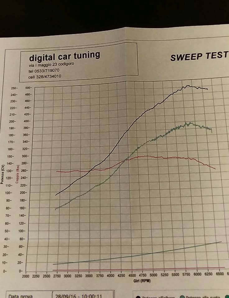

nuova rullata:
Potenza all'albero 242cv a 6175 giri
corretta secondo din 70020
fattore correzione 0,975
potenza ruota 189cv
coppia 289nm a 4941 giri
Pensa sia tutto ok, ma non capisco perchè l'altro preparatore mi disse 199cv e di far controllare il motore perche c'è qualcosa che non va. invece da questa rullata va tutto bene.
Sono un po confuso
Per curiosità puoi scriverci su quali banco prova potenza hai rullato?
Da quest'ultima direi che è tutto ok...

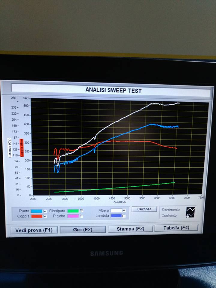

Salve riprendo il post
Ho fatto dei lavori sulla mia GTA
Scarico completo da collettori a silenziatore, quindi eliminazione precat e cat 200 celle
Centralina
Filtro sportivo nella airbox originale
Risultato 258cv 315nm
Prima stava 242cv e 289 nm
Centralina
È buono?
Direi!!
Hai recuperato le Prestazioni originali!
Centralina
È buono?
ti manca solo la farfalla :)
Ecco... Lo sapevo.....
Non si finisce mai. Per ora me ne sto buono e non vorrei andare oltre. Pero dal grafico della rullata si vede che verso i 6000 giri la linea potenza ferma e rimane stabile sui 256-8 cv. Sembra proprio che dica "mi manca aria"

hai colto nel segno, manca aria.
la ns. gta con la farfalla da 76 del modena, ha molto + allungo oltre 6000
