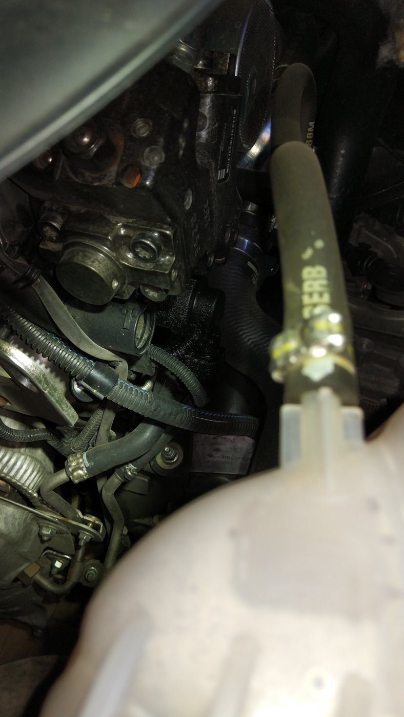

Buongiorno,
Ieri tornando a casa ho sentito odore di gasolio dalla mia mito 1.3 jtdm 2 85cv.
Sono andato in officina Alfa Romeo oggi e mi hanno detto di lasciarla la, che devono pulire bene il motore lasciarla in moto e vedere dove c'è la perdita. Probabilmente dicono sia la pompa .... 1.000€ e passa nuova o 400€ rigenerata. Ho letto nel forum Giulietta jtdm che anche loro hanno problemi simili dovuti da un difetto di fabbrica della Bosch.
La mia è fuori garanzia. Che mi conviene fare?
Questa è una foto della perdita...

Mi hanno confermato che è la pompa del common rail. penso che tra la ringenerazione e lavoro saranno sulle 600/700€ -.- bell'inizio anno...
Purtroppo è un difetto molto comune, cominciano a pisciare negli accoppiamenti delle 3 masse attorno e addirittura portano anche a non far partire la macchina ,ti consiglio cmq revisionata
Salve... rilevato stesso problema alla mia Mito 2017... la perdita non continua, si è verificata due volte l altro giorno, nel rientro da un viaggio in autostrada... da due giorni nulla ... cmq i primi di maggio in officina per sostituire pompa o paraolio in garanzia
