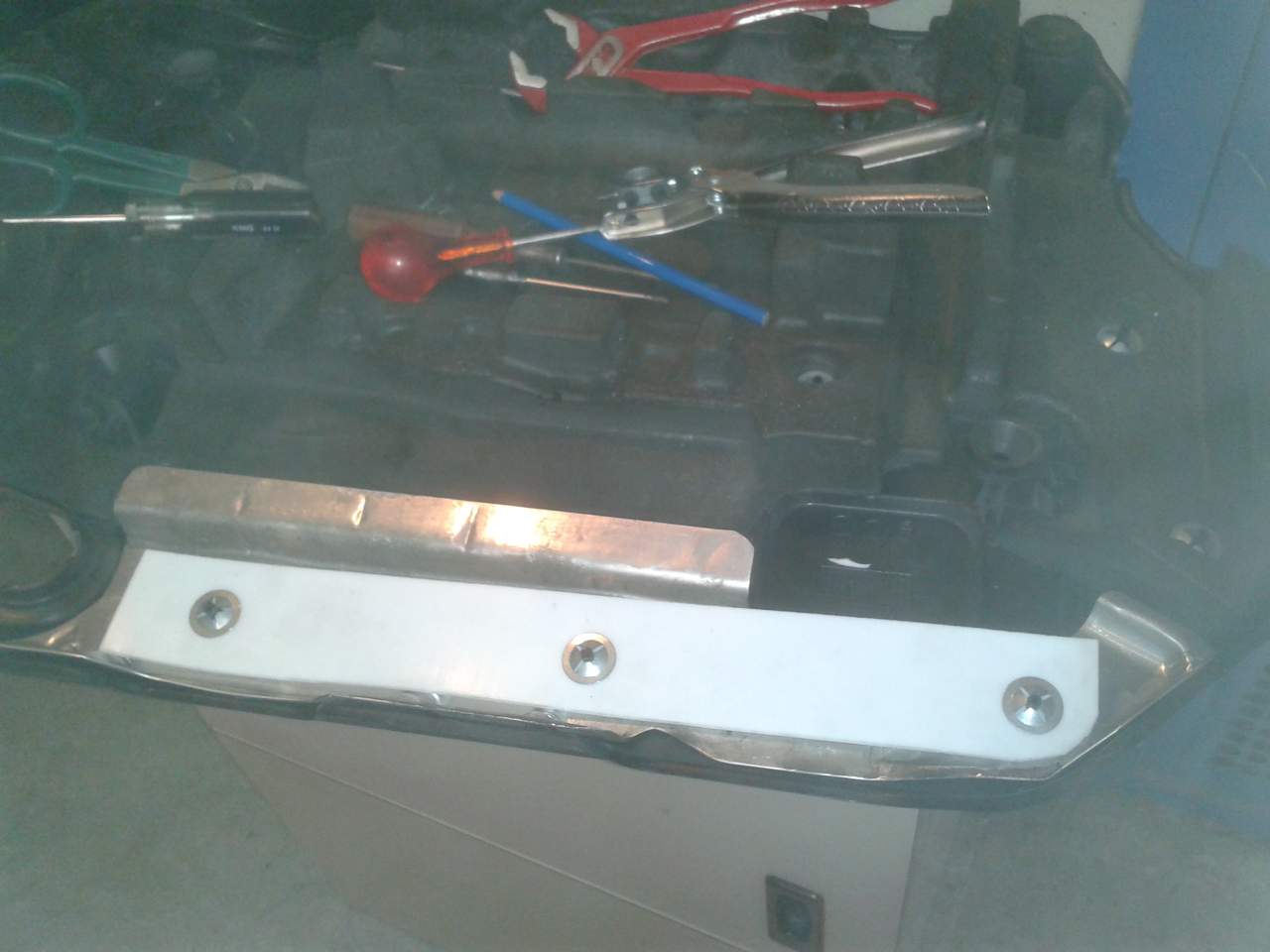

salve a tutti, gg fa mi sono accorto a motore acceso e cofano aperto, che la piastra grigio chiara attaccata a coperchio motore lato interno vibrava enormemente.
ho cercato info sul forum e ho trovato che anche altri hanno questo problema.
vi spiego come risolvere: procuratevi un foglio di teflon spessore 2 mm, largo 5 cm e lungo tipo 1 metro. io sono andato in un negozio provvisto di varie tipologie di gomme e materiali plastici, non dovrebbe essere troppo difficile in generale reperirlo, fatevelo tagliare.
fategli 3 fori prendendo bene le misure, dopodiché applicatelo come dalle foto.
notate nella prima foto come i fori della piastrina grigio chiara fossero altamente consumati. uno dei 3 nel mio caso si era completamente allargato e quindi i tondini in ferro non fissavano la piastrina da quel lato, facendola dondolare a motore acceso.

Io l'ho riparato con delle rondelle.
Anche la tua soluzione è ottima :)

comunque, sapete perchè ho scelto il teflon? me lo hanno consigliato alla concessionaria ALFA dove ho comprato la giulietta, dicendo che non valeva la pena cambiare il pezzo perchè avrei dovuto cambiare tutto il coperchio, e piuttosto che mettere rondelle in metallo, era meglio il teflon perchè 1) piu leggero , 2) assorbe meglio le vibrazioni.
