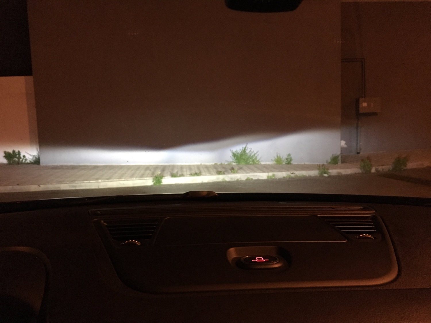

Salve a tutti, qualche tempo fa cambiai le lampade alogene degli anabbaglianti con delle lampade dall'effetto più bianco, solo che già da subito notai che il faro destro fa molta meno luce del sinistro, cosa che prima della sostituzione non capitava. Adesso ho montato un kit led h7, e anche se si nota di meno data la potenza del kit il problema c'è ugualmente. Si nota più che altro se mi metto frontale all'auto che il faro lato guida fa una luce nettamente superiore, riempie completamente il lenticolare, mentre quello del lato passeggero si vede che è più debole. Premetto che le sono perfettamente allineati, sapete che problema potrebbe essere? Grazie in anticipo

Sei sicurissimo di avrla montata nella giusta posizione la lampada? Mettiti difronte ad un muro a fari accesi a mandaci una foto
Reactions: Pierù
Reactions: ziopalm
effettivamente sembra meno luminoso a dx
Prova a muovere il led spostandolo un po' avanti o dietro e vede se cambia qualcosa. Comunque se te lo faceva già con le alogene allora hai un problema al faro(lente o parte riflettere bruciata).

Allora ho provato a muovere la lampada verso l'alto e in pratica tenendola ferma fa la luce giusta, ma secondo me ha troppo gioco, quindi ho è montata male o mi hanno rotto qualcosa
La posizione della lampada è corretta
