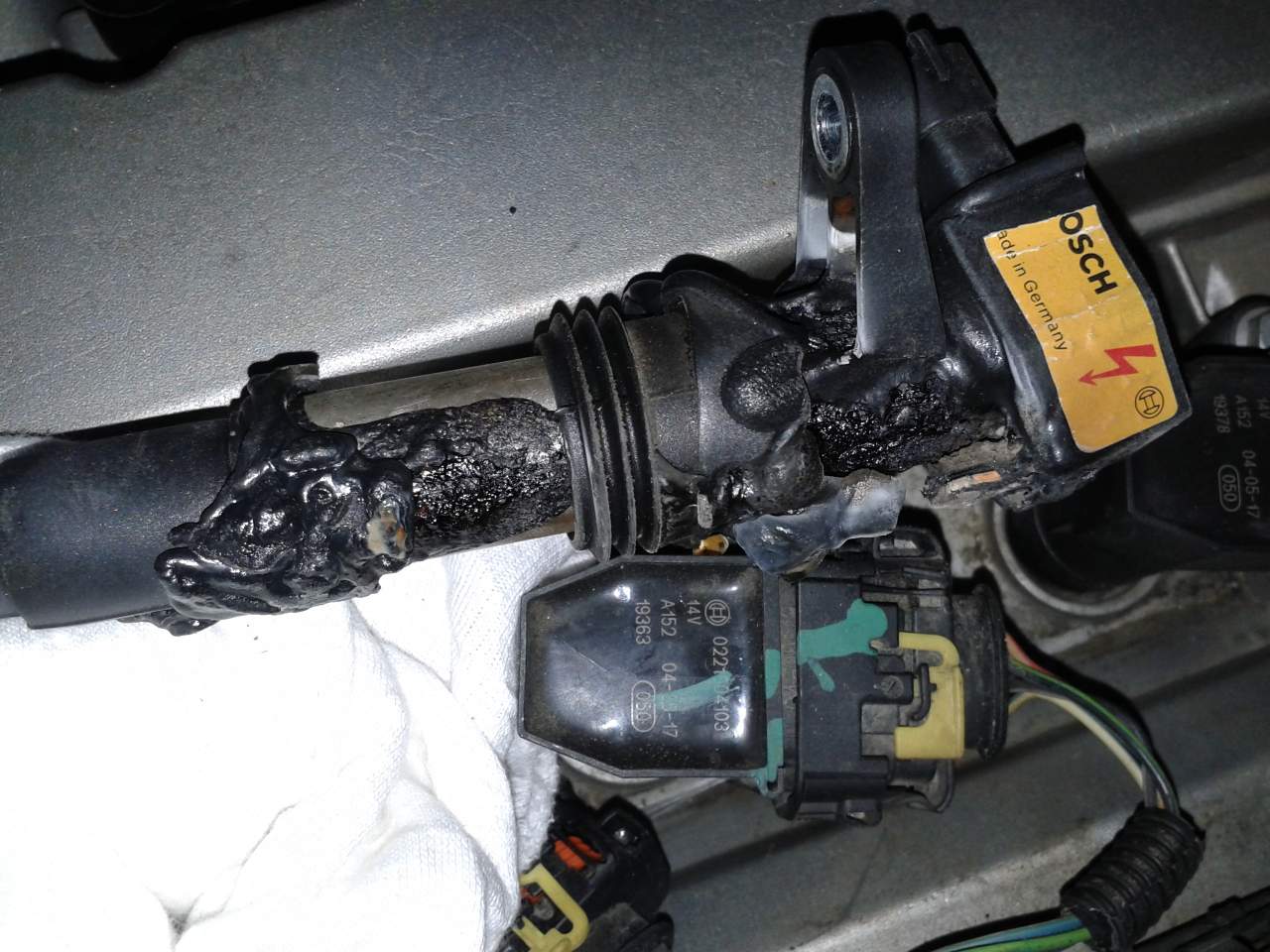

Bobina del cilindro 3 in corto. Si è tutta colata.. Prezzo 90 + iva. Gia che ci sono cambio pure le candele..

20130304_173317.jpg Ecco la bobina andata ......
Visualizza allegato 96757 Ecco la bobina andata ......
ok, per ridursi così andava di continuo, propenso che non dipenda dai cavi, ma lei che poco allla volta il primario e secondario si sono uniti scaricando a massa direttamente, perchè dovete sapere che l'alimentazione c'è sempre, è nella massa che si decide i tempi portandola alla centralina su appositi driver.
Una causa sono anche le candele che creano resistenza riscaldandola eccessivamente, cambia sia la bobina che tutte le candele
Ok infatti ho preso sia candele nuove che bobina originale bosch.. Oggi dovrebbe arrivare!
Non è così insolita sul JTS... certo è che qualche avvertimento prima te lo aveva dato, magari non l'aveva riconosciuto/ascoltato.
