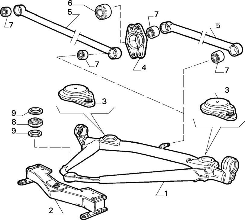

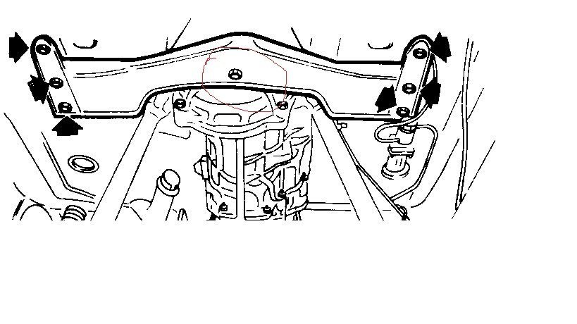

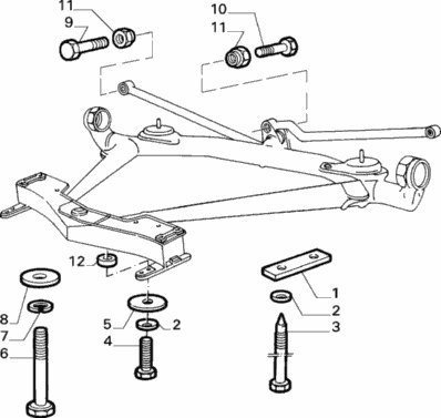

Ciao a tutti oggi ho finalmente montato il cambio pero ho un problema non ricordo piu come si monta il leveraggio..qualcuno riesce a postare un leveraggio di una ts..

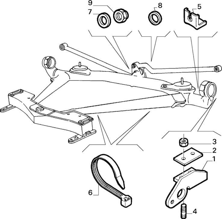

Altro problema avete presente il bullone centrale del de dion ecco non ricordo la rondellona dove va messa se nella parte superiore della boccola o nella parte inferiore vi posto una foto per capire di che bullone si tratta.. de dion.jpg
Vedi se queste possono aiutarti.

si in pratica non ricordo se il distanziale N 8 della foto 3 va sotto la boccola de dion o sopra.Ricordo solo che va per forza all'interno della traversa.Poi altra cosa qualcuno ha uno spaccato dell attacco del leveraggio sia al supporto frizione che al supporto cambio in gomma?non ricordo quel piccolo cilindretto dove vi era situato...
