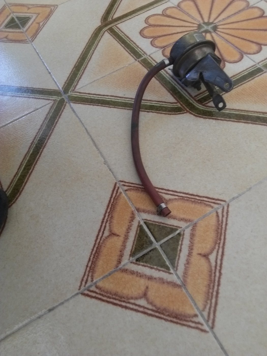

Problemi turbo Alfa 156 2.4 10 valvole
La westgate a semplicemente un tubo rosso che va attaccato alla chiocciola! Non ci sono altri altre parti da controllare.
I tubi intercooler sono integri, su vis a dovrei ragionare?

e se fosse proprio la valvola wastegate?
ho avuto la 156, nella tua identica motorizzazione, alla quale sostituii la turbina a causa dei cuscinetti usurati.
Questa turbina è a geometria variabile, e chi varia la geometria è quella valvola che hai in foto.
Quando nel turbo c'è poca pressione, a basso numero di giri, la valvola tiene in posizione arretrata l'alberino di comando, quando invece la pressione nella turbina sale lo spinge in fuori, modificando l'angolo di incidenza delle palette della chiocciola del turbo.
Nel tuo caso pare che la valvola faccia fatica a rientrare, ovvero a riportare le palette del turbo in configurazione "bassa pressione".
Per questo quando superi i 2000-2300 giri senti la botta di coppia.
Probabilmente quando spari dentro aria nel tubo con la pistola gli dai talmente tanti bar che l'alberino si muove, ma in condizioni normali, con pochi bar, resta bloccato.

Non conosco l auto , ma in genere quel tubicino è collegato a una elettrovalvola che regola in frequenza o una pressione o una depressione, dipende dall auto, quindi bisogna vedere se il comando arriva nel modo corretto, in genere collegandosi alla diagnosi si dovrebbe vedere se funziona quella elettrovalvole. Se la diagnosi non ti da errori potrebbe essere per esempio un tubo staccato prima della elettrovalvola e la diagnosi magari non prevede verifiche di quella pressione
