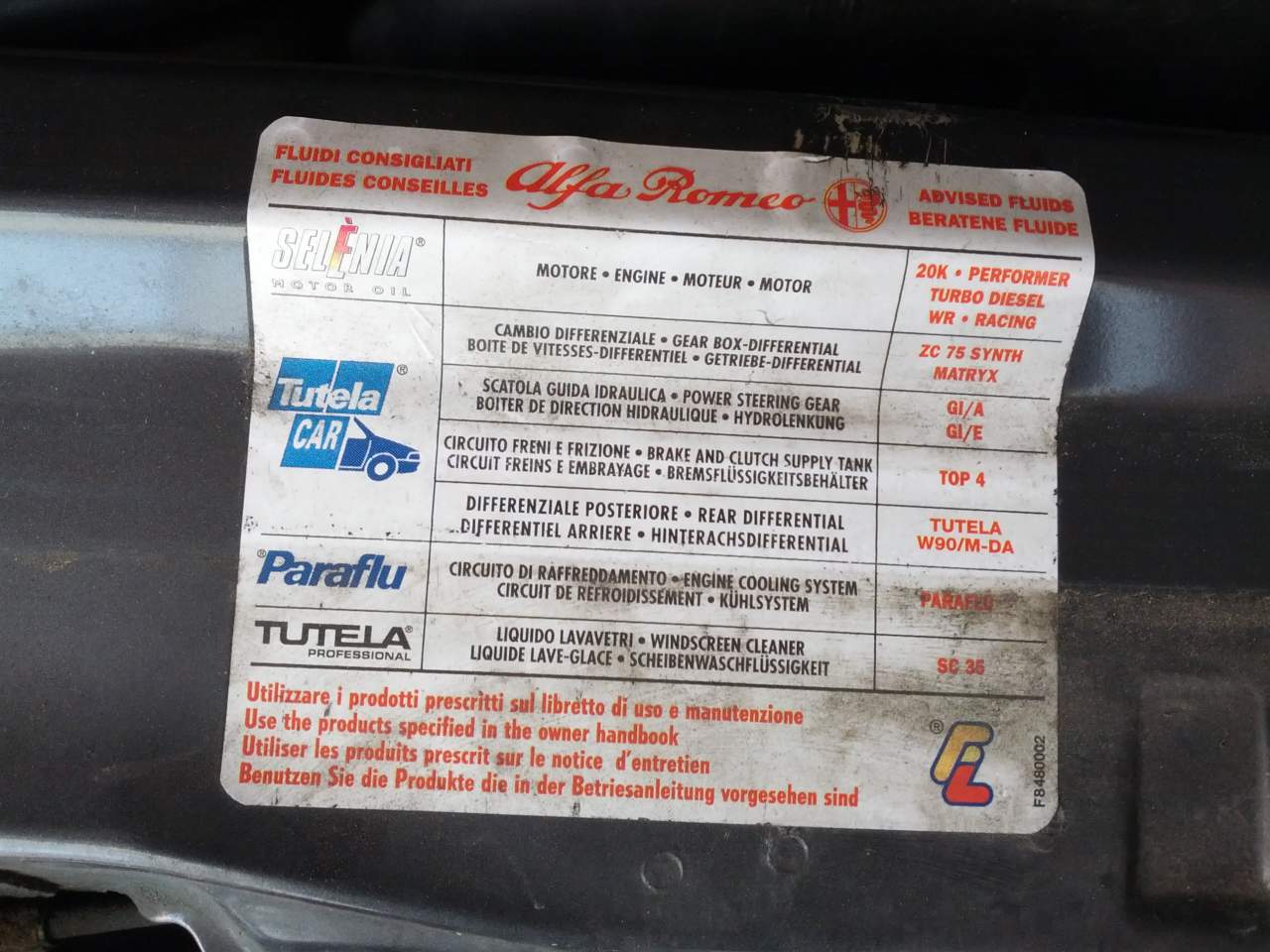

Ieri cercando di cambiare una posizione fulminata (alla fine non sono riuscito ad aprire il box perché l'ultima volta l'ho stretto troppo) ho trovato anche quest'altro..
    131.4 KB · Visualizzazioni: 465
..Non avevo pensato di guardare le etichette all'interno del cofano !! Però non si parla del kilometraggio...Grazie Mega T
