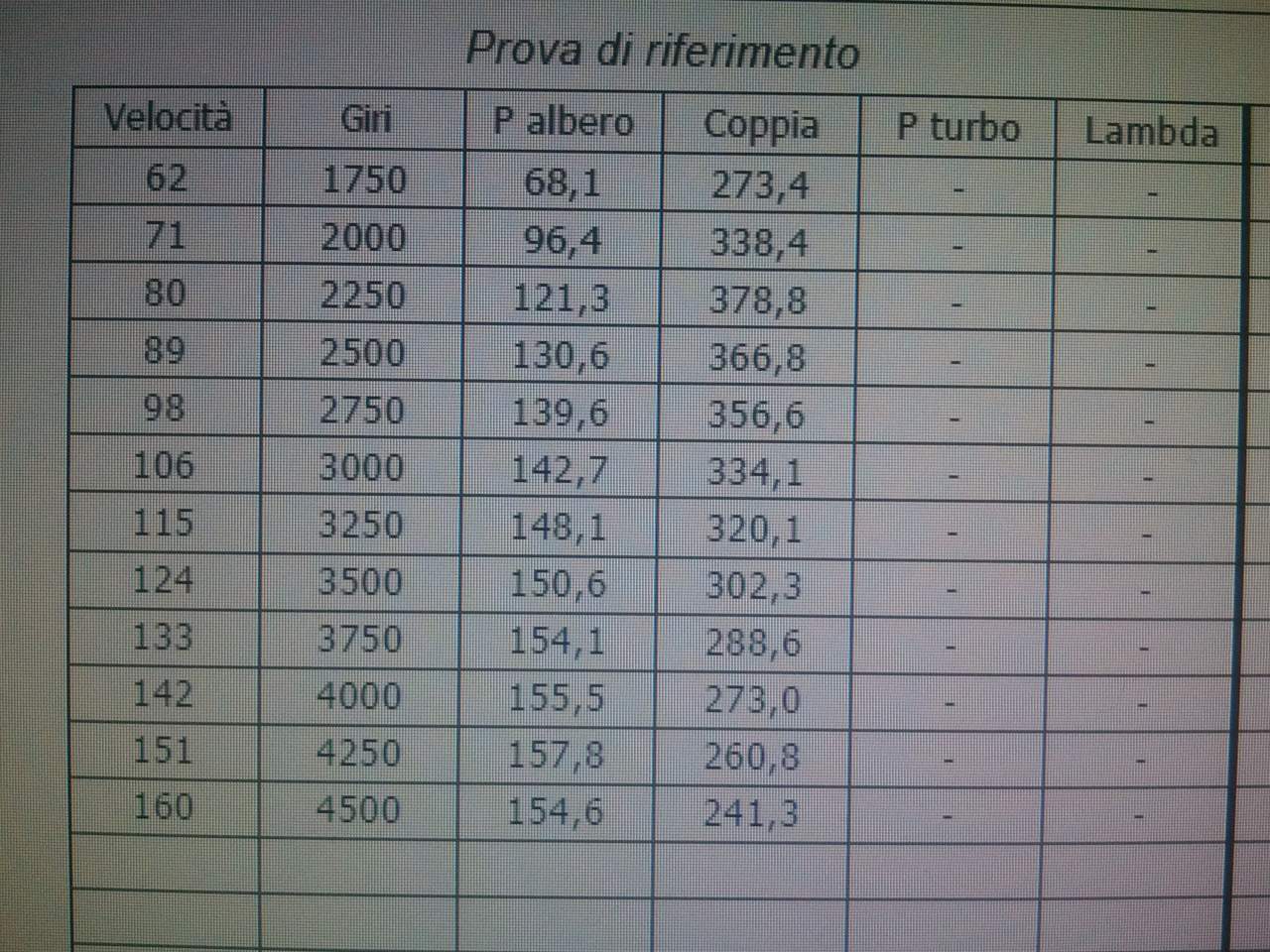

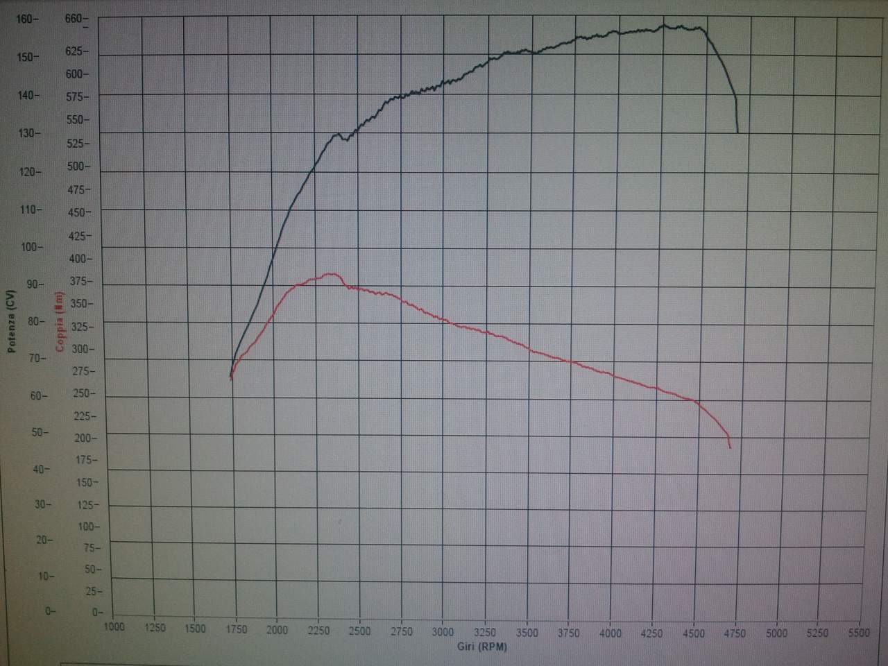

Allego la mia ultima rullata (partivo da una 147 Jtd 115cv originale)
