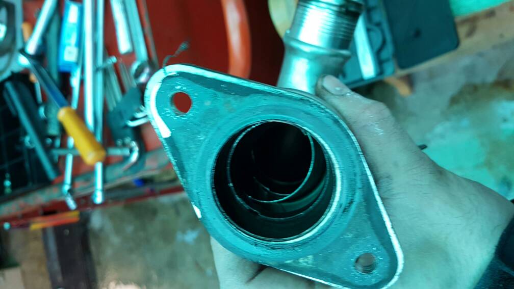

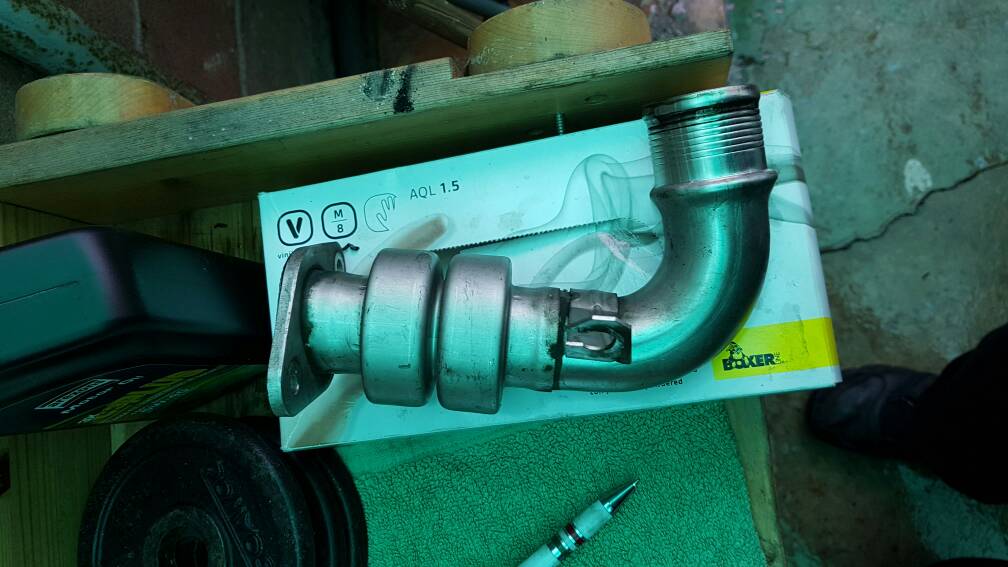

Smontando ho trovato questo componente risuonatore antifischio rotto .. le boccole al interno si sono dissaldate e si sono messe di traverso.
Controllate tutti .. e se potete fate levare il risuonatore e fate mettere un tubo dritto .
Giusto per precisare quel componente serve per smorzare il rumore del turbo . Dopo la modifica presubilmente ne farà di più.. ma ve lo posso dire solo dopo che ho fatto il tutto

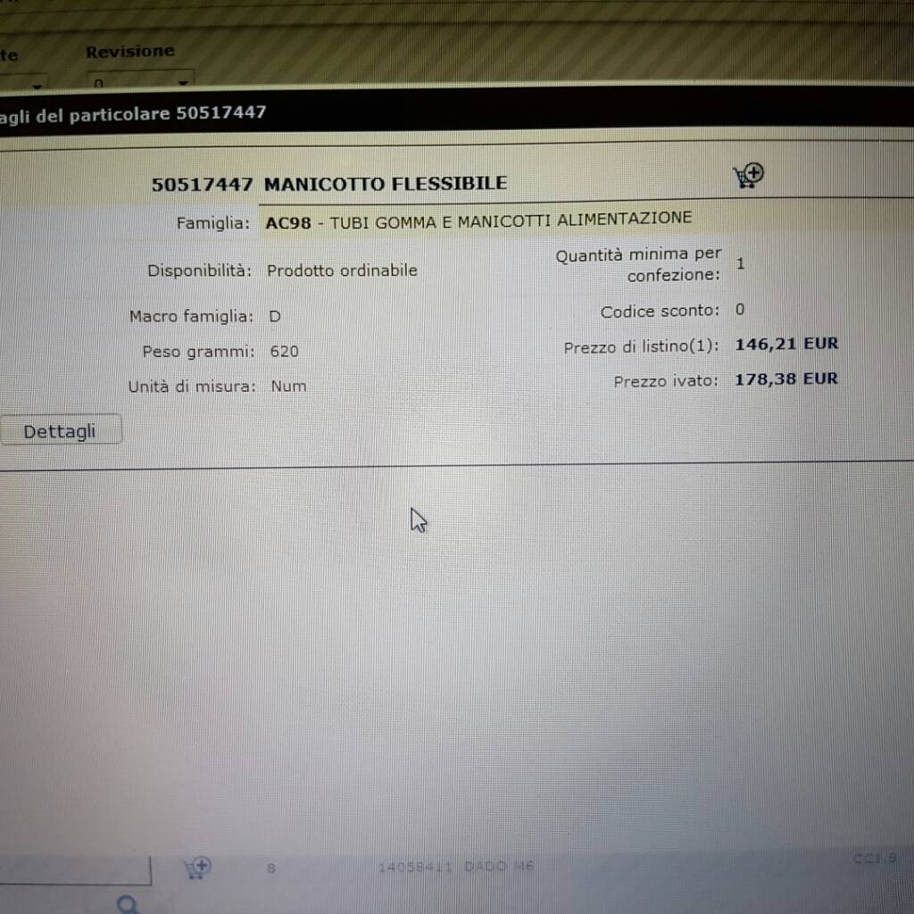

Visto il costo è meglio fare come ho detto io e far saldare un tubo dritto
miii.... 180eurini!

penso che si sentirà molto di più senza dubbio! E per la turbina sarà meglio o peggio, oppure non cambierà niente?
Tutte ste stronzate anti rumore anti inquinamento non fanno che male al motore .. tra un po .. perché sto facendo altri lavori . Almeno 2 settimane

Il problema di questo motore in sé e la turbina il motore è affidabilissimo ma il turbo no .se guardi sulle discussione del 1750 tbi vedrai le.modifiche che sono da fare .. . L olio e gli interventi di manutenzione . Sono il principale problema . Mettere oli buoni come motul bardal o mòbil. E la prima cosa da fare .. spostare gli interventi di manu mozione massimo 15000 km se vai tranquillo e a 10000 se tiri.. altro problema se tiri e il catalizzatore .. frena troppo i gas aumentando le temperature di esercizio a dismisura . Purtroppo se scatalizzavo prima il problema non si sarebbe posto . Ma purtroppo ho scatalizzazo solo a 100000 km quando ho levato il catalizzatore di serie ho notato la crepa sulla chiocciola di scarico . La girante ha toccato la crepa e si è sbilanciata.. rovinando la girante l unico modo di vederlo e smontare il catalizzatore e controllare . E ho notato il problema al tubo . Se partono crepe partono sulla chiocciola di scarico.
