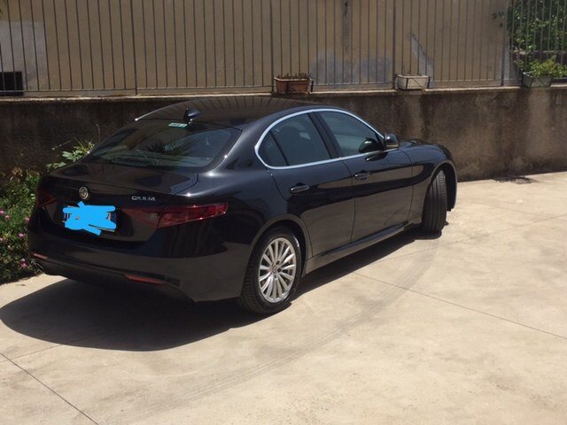

Salve a tutti, pure io sono nuovo qui, possessore di Giulia 2.2 Super AT8 Nero, presa a luglio per il mio compleanno, volevo chiedere ai possessori, ma nelle manovre da fermo, caricando tutti il volante vi saltella il muso? Anche lentamente?
Grazie, a tutti! E fieri di Aver comprato un oggetto del desiderio.
