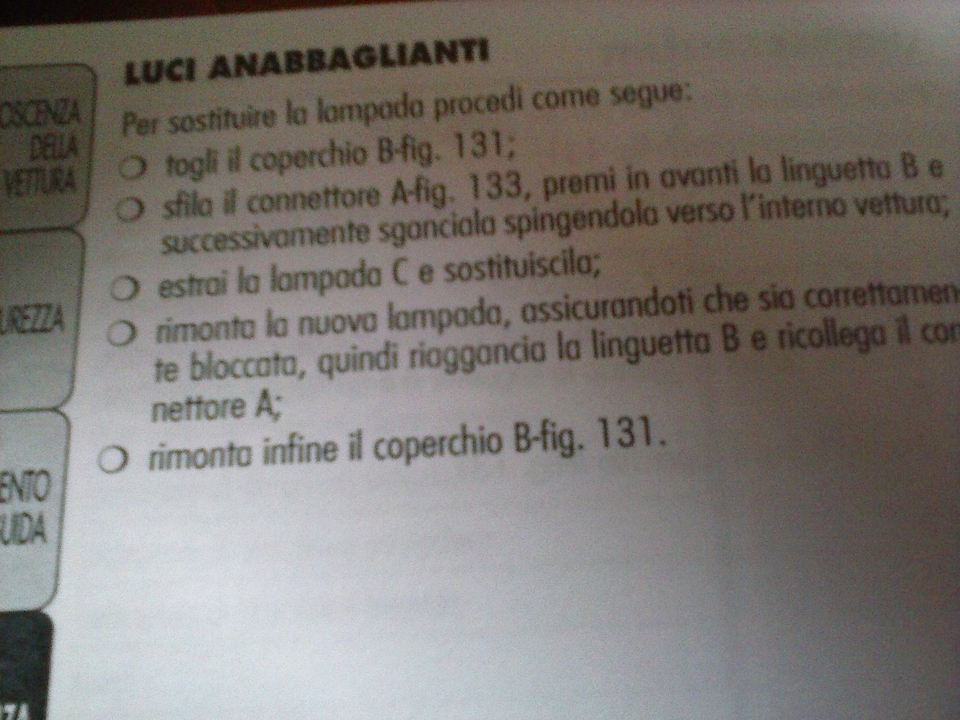

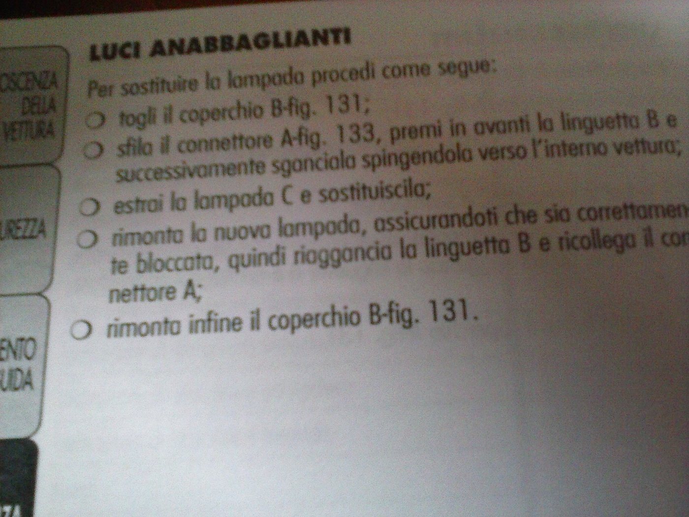

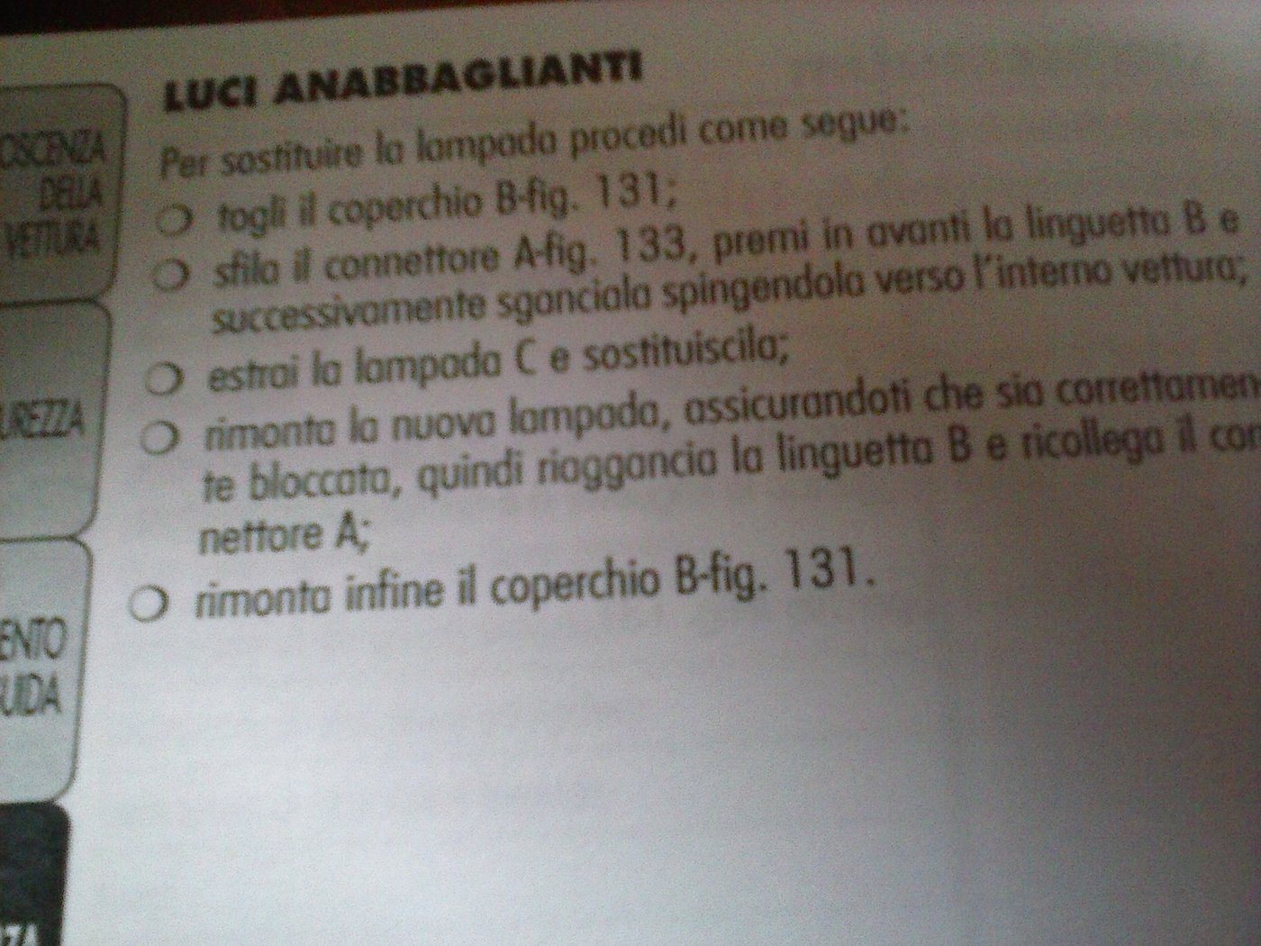

Dove si trova? Se ti riferisci alle indicazioni del libretto, quelle lasciano il tempo che trovano, dire che si deve sganciare la molletta di sostegno e estrarre la lampadina e come non dire niente, anche io lo so, ma ci deve essere un metodo per sganciarla perchè ho provato e riprovato ma non si sgancia.

Ciao camionaro, io quando infilo la mano sento la molletta e posso spingerla verso il faro ma poi non capisco se per sganciarla devo, dopo averla spinta verso il faro tirarla verso il basso o verso destra o verso sinistra, ho fatto diversi tentativi ma tutti senza risultato
fotocamera 1 029.jpg Io ho fatto come dice il LUM e non ho avuto problemi. Solo da lato guida devi sfilare il bocchettone per il rabbocco del liquido dei cristalli per passarci con la mano.. Occhio alle mollette. Se per sbaglio ti vanno a finire dentro il faro sono cavoli. Allora si, che devi smontare mezza macchina.
Visualizza allegato 131299 Io ho fatto come dice il LUM e non ho avuto problemi. Solo da lato guida devi sfilare il bocchettone per il rabbocco del liquido dei cristalli per passarci con la mano.. Occhio alle mollette. Se per sbaglio ti vanno a finire dentro il faro sono cavoli. Allora si, che devi smontare mezza macchina.
Sottolineo.... "verso l'interno vettura"
Ok ragazzi, grazie per le dritte alla fine, seguendo alcune indicazioni di camionaro e un pò per cu..o sono riuscito a smontare e sostituire le lampadine lato SX e lato DX, alla fine e molto meno complicato di come sembrava, una volta capito il metodo e molto semplice smontarle, anche se lo spazio di lavoro e decisamente poco. Appena riesco pubblico le foto e lea procedura che ho usato io, così può aiutare qualcun'altro a tribulare meno di quanto ho tribolato io prima di capire come fare.
