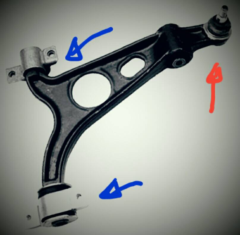

Gent.mi , Chiedo poter entrare nella discussione che a suo tempo avete affrontato, per sapere se e come si può sostituire la testina snodata del "Braccetto inferiore" della sospensione inferiore anteriore, per favore qualcuno mi sa dire se è possibile affrontare la sostituzie invece di acquistare il braccio per intero, e quali i passaggi da farsi? Grato saluti cordiali .
scusate qualcuno mi può dire cosa è la Boccola e cosa è invece la Testina nel braccetto sospensione inferiore (anteriore) . Ho letto che uno è sostiuibile e l'altro no è così ? Se le cose stanno così allora non potrei mai "rigenerare" completamente tale pezzo della sospensione. Grazie
La porzione del braccio contrassegnato dalla freccia rossa è la testina, e purtroppo non è sostituibile,quando prende gioco non rimane altro che cambiare tutto quanto. Quelli segnati con le frecce blu sono le boccole, queste sono sostituibili, ma non è così facile. Se per toglierle le puoi anche tagliare, per rimontarle ti serve per forza una pressa.
