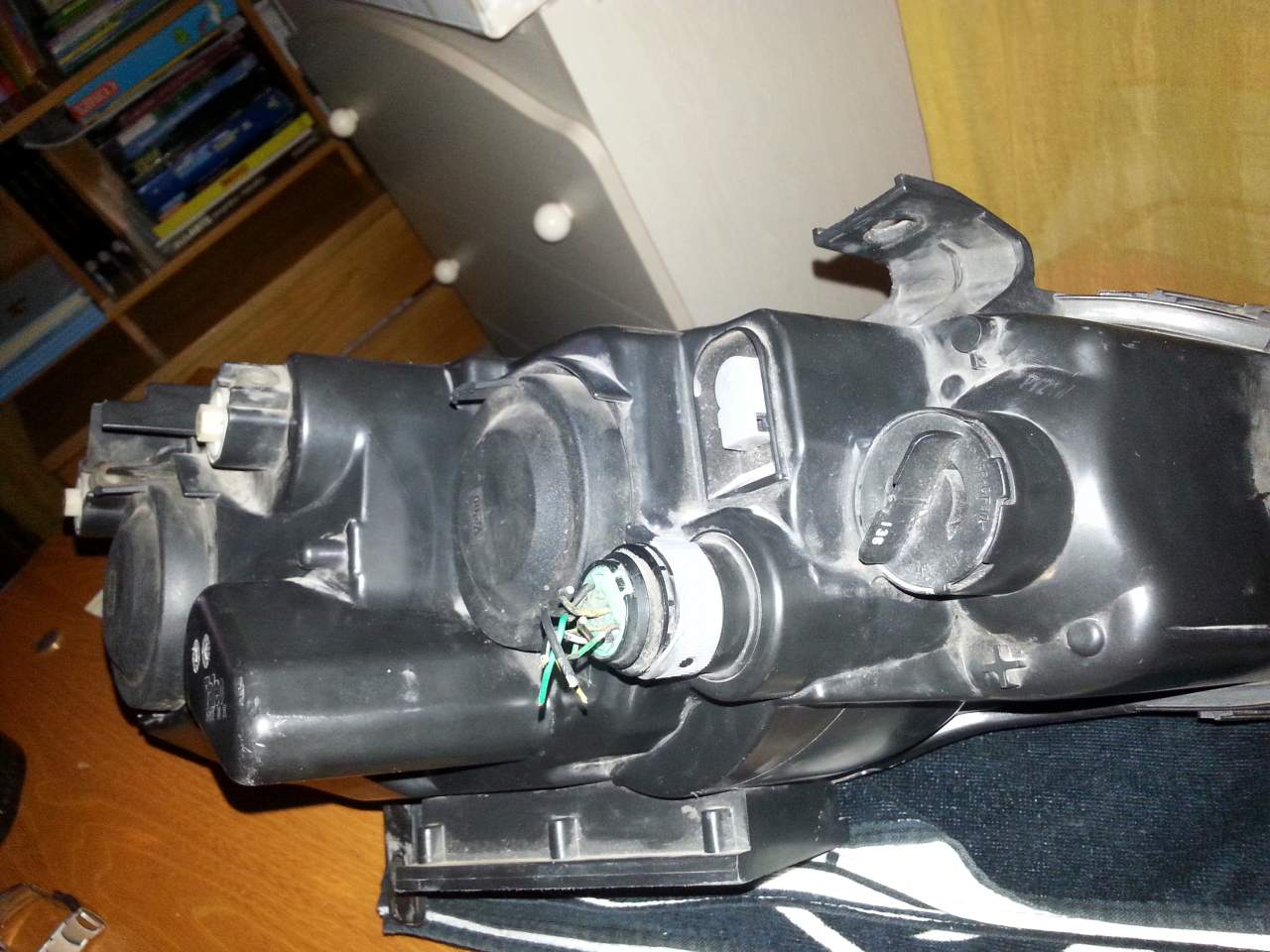

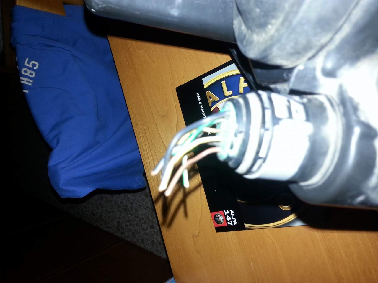

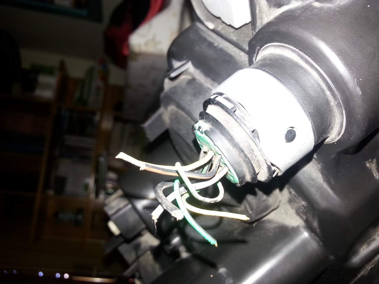

In pratica devo sostituire il faro della mia nasona,solo che arrivato al momento di staccare il collegamento,non viene fuori...sapete aiutarmi!
si tratta di questo pezzo qui: 20140826_172050.jpg20140826_172050.jpg20140826_172117.jpg20140826_172101.jpg
Lo vedete con i fili tagliati perché l'ho comprato usato...
Ciao e benvenuto nel forum. Per togliere la presetta devi tirare prima l'anello in plastica di colore chiaro e la presa esce fuori da sola. Per riattaccarla la procedura inversa

Devi sganciarla con un cacciavite facendo leva verso l'alto e cmq rimarrà attaccata al faro, è una specie di mezzo anello che si aggancia e sgancia.....con forza

se non si muove, premi la presetta verso il faro e contemporaneamente tiri la fascetta
