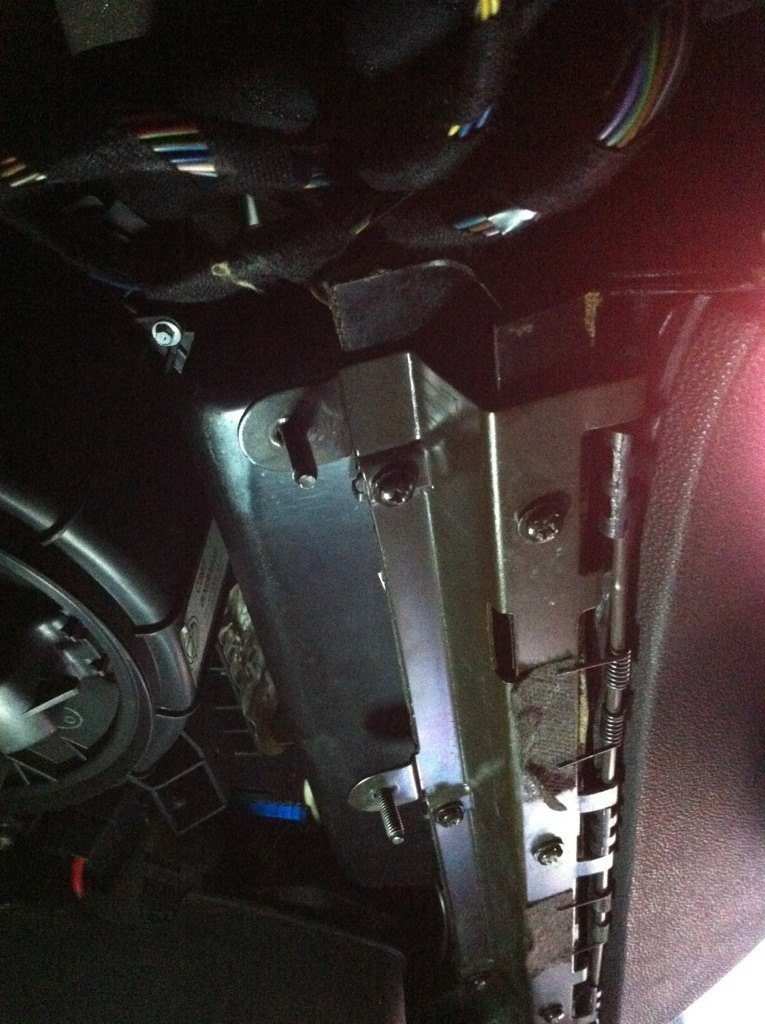

Ragazzi x favore aiuto.
Sulla mia 156 giugiaro nn trovo dove è il filtro anti polline. Sotto il vano passeggero nn c'è niente come ho visto nelle foto.
Dove si trova? Vi posto una foto. ImageUploadedByTapatalk1360330379.939689.jpg
Questo e quello che ho io.

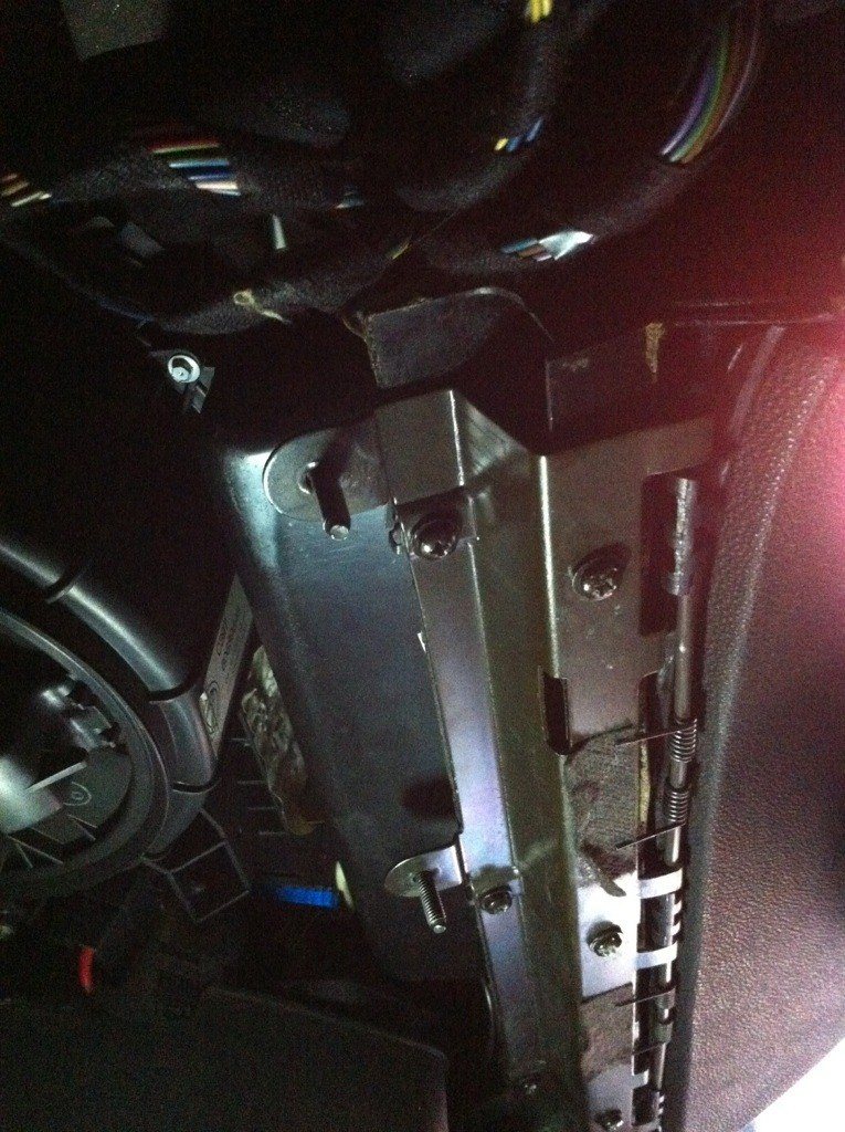

Dove si trova? Vi posto una foto. Visualizza allegato 95601
Magari fosse li! E' più in fondo. Devi ficcare la testa sotto, supino, fino a guardare nell'angolo in alto a sinistra del vano piedi passeggero.

Noooooooo!!!!!!
Che faticaccia.
Devo proprio andar giù giù!!!!!
Eppure ho guardato nn mi sembra aver visto niente di uguale a quello che avete voi postato nelle foto.
Controllerò meglio cmq.
Se nn ci sono altri posti deve essere li x forza.
Re: Alfa 156 JTD - Sostituzione filtri aria, gasolio, antipolline
coraggio michelone,non è proprio incasinato come sembra!!!togli il pezzo di copertura,tira in dietro il sedile e sdraiati bene con la testa sotto,guarda via a destra verso il centro plancia un po' in alto.poi se non ricordo male ci sono un paio di bulloncini e mi pare di una mezza misura strana(io avevo usato le bussole in pollici).poi devi solo aprire, estrarli e rimetterli nel verso giusto...se ho detto una stronzata mi corregga qualcuno!!!io li ho cambiati un paio di anni fa,non ricordo bene...cmq erano talmente pieni che non ci passava niente!è un po' scomodo,questo lo ricordo bene...:decoccio:
