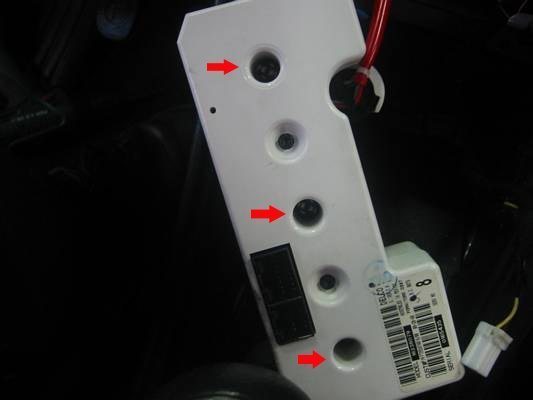

Salve a tutti, ho un problemino alla mia alfa 156 1.6, le lampadine dei pomelli del climatizzarore si sono bruciate e dovrei sostituirle, ho provato a smontare il pannello del climatizzatore, secondo lo schema che ho visto in un vs messaggio, ma non sono riuscito ad accedere a queste benedette lampadine, dove si trovano e come si accede?
p.s. devo smontare tutto il gruppo climatizzatore (ovviamente dopo aver asportato il pannello) o ce un sistema più semplice?
grazie.
allego foto (scaricata dal vs sito) in cui evidenzio i pomelli.

Le lampadine sono infilate per dietro,devi allentare il gruppo manopole e sfilarle da dietro... con calma e pazienza.
ok grazie mille per la risposta davvero dettagliata.:decoccio:

Sapete dirmi sin da subito che lampadine sono che le compro anticipatamente? smontero il tutto una domenica credo...
sono le t5 zoccolo in vetro... Le micro per capirci... Silver,esaudiente come sempre!:)
Ecco le lampade micro TSD 6 V-2 piccole e piuttosto care.
