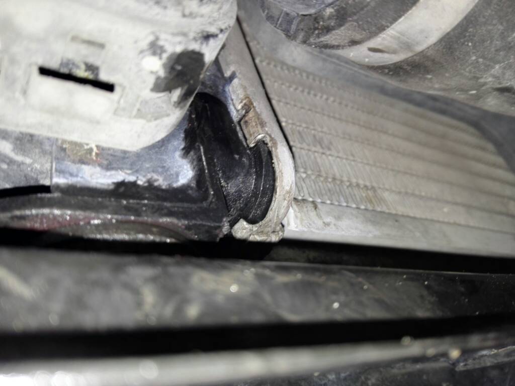

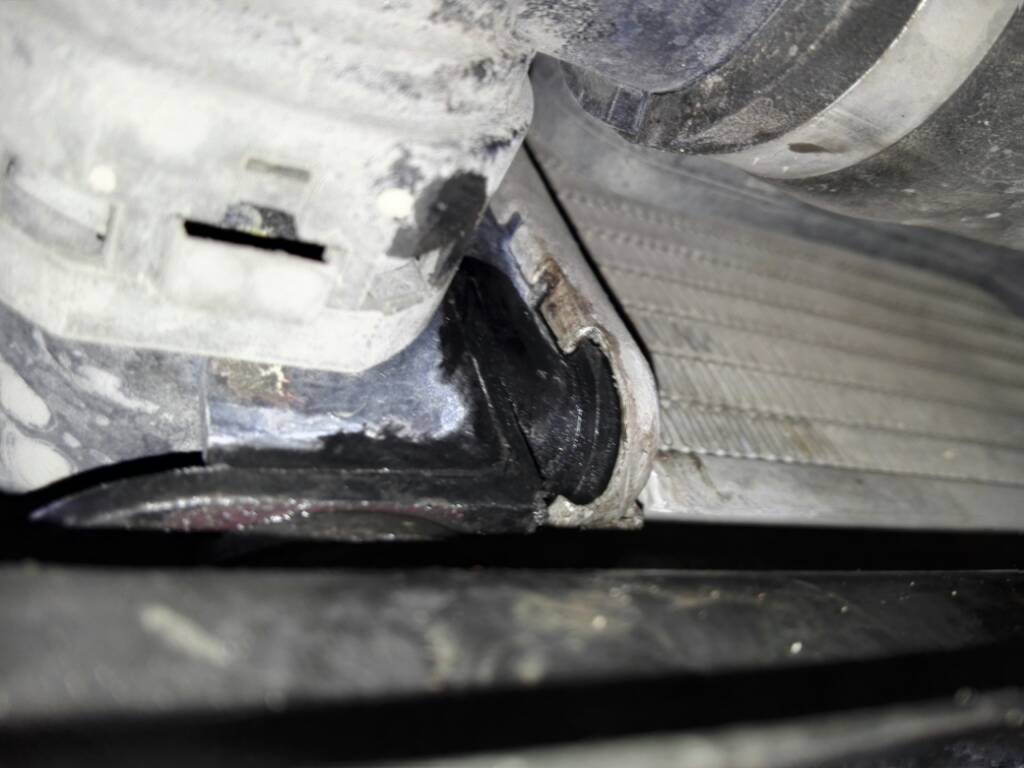

Ho effettuato il cambio,pero ho smanicottato la parte alta del manicotto perche c'era la fascetta con la vite....scolato tutto ho riempito con poco piu di 4lt di antigelo,non ho svuotato l'impianto visto che ne sono 7,cmq per l'accessibilita meglio di niente! Poi mi sono messo a cercare la famosa perdita,tempo fa avevo risolto in parte cambiando l'oring sul tappo dello sfiato radiatore,da un po di trmpo dopo una settimana dal max scende al min e da li non scende piu,alla fine ho trovato la perdita vicino al collettote di mandata ma perde proprio dal radiatore
Posso farlo rettificare o conviene prenderlo nuovo?
Infatuati prima sul costo del nuovo. Magari è molto vicino al costo della riparazione
Mi è stato consigliato di usare un buon additivo ottura perdite...funzionano ?
Lasca perdere ... gli ottura perdite fanno più inconvenienti che altro . Metti il radiatore nuovo , tanto rigenerarlo fa poca differenza , perlomeno questi di tipo composito . Non ne vale la pena .
