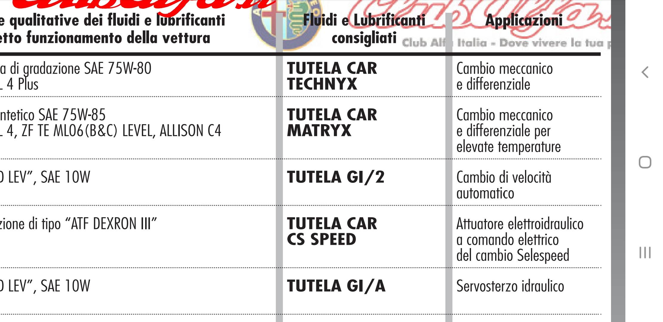

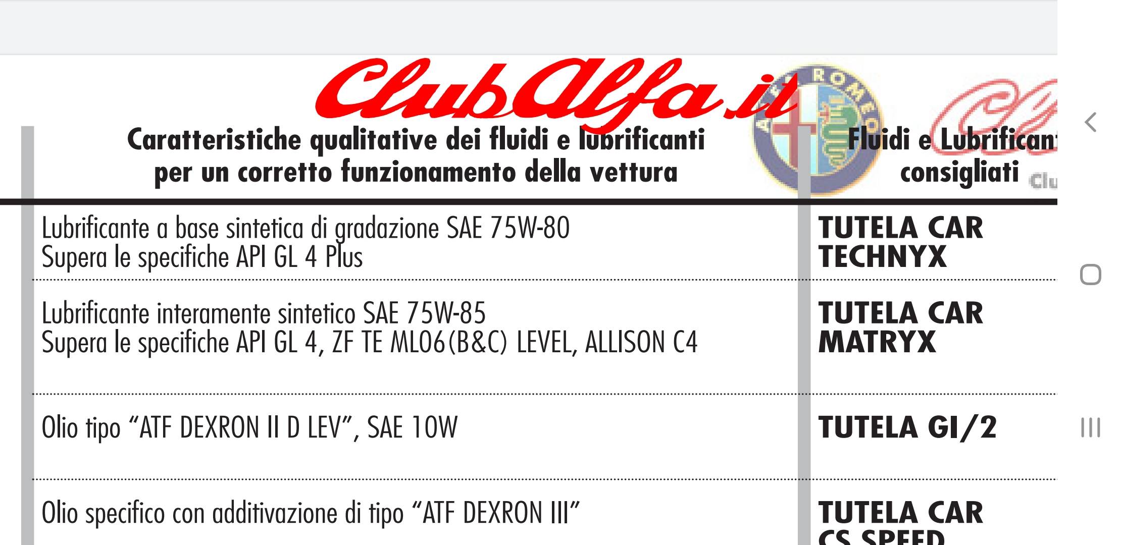

Buonasera, mi sorge un dubbio: negli anni sui libretti uso e manutenzione delle 156 e simili, c'è stato il balletto delle specifiche (GL5, GL4+ e via dicendo).
Possibile che abbiano cambiato il materiale dei sincronizzatori e ingranaggi ogni due per tre?
Non è che in realtà hanno virato verso un GL4+ con gli stessi sincro, perchè semplicemente il GL5 se li mangiava?
Qualcuno ha informazioni un po' precise in merito?
Grazie!
P.s.: guardando or ora sul sito della petronas, spaziando dal 1999-2000-2001 indica praticamente per tutte le 156 il Tutela transmission technyx, un bel GL4+ 75W85.
Sull'eLearn Alfa mettono il Tutela ZC 75 SYNTH e indicano 75W90 GL5. Se si cerca quel prodotto si trova un GL5 ma 75W80.
Sul mio libretto uso e manutenzione mi pare indichi lo stesso dell'eLearn.
Ho letto varie discussioni nel forum ma non ne vengo a capo...
I jtd montano 75W85 GL4 - 75W80 GL4 PLUS
TWIN SPARK JTS e V6 75W90 GL4 + GL5
Quello che hai postato pare essere infatti un documento più recente rispetto ai miei d'epoca.
Il punto è: hanno solo cambiato la specifica in corsa, oppure hanno effettuato modifiche anche al gruppo cambio?
Il sito petronas consiglia GL4+ 75W85, il technyx, ma per 1.8 Twin spark.
Il libretto parla di GL5 75W90 (sempre per la mia motorizzazione, 1.8).
Vorrei capire se effettivamente ci siano state eventuali modifiche dei materiali cambio, oppure hanno sviluppato dopo la specifica GL4+ e semplicemente l'hanno infilata nel gruppo vecchio.
Per curiosità, dove hai rimediato quella tabella?
