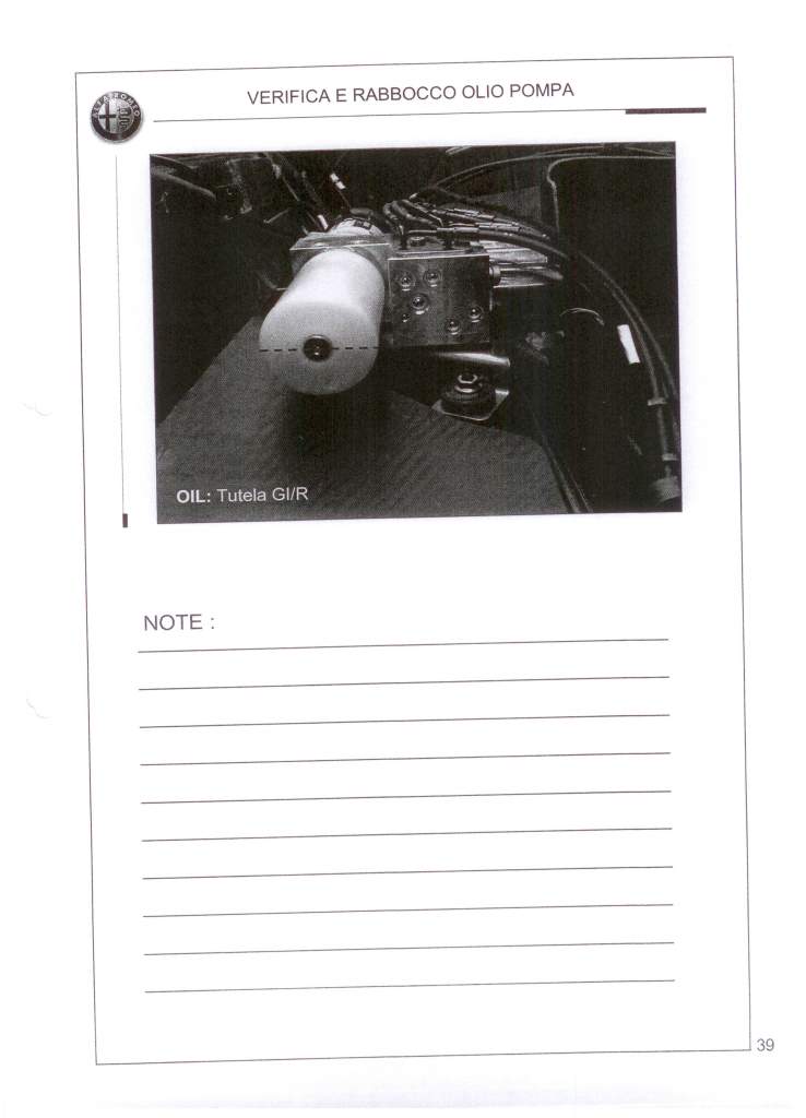

Ecco il disegno e le istruzioni, il serbatoio si trova nel vano capotte, sotto il tappetino centrale.
Ho controllato anche la mia, ed è quasi vuoto :smiley_001:, domani la porto dal meccanico, tanto è in garanzia !
aggiungo anche questo in pdf, che é più chiaro
  • Capote Spider 939.pdf
    1.8 MB · Visualizzazioni: 715
Ciao ragazzi, rispolvero questo post che mi sembrava il più adatto... Volevo controllare il livello del liquido Idraulico capote, come devo procedere? Aziono la capote elettronicamente come una normale apertura e rilascio il pulsante quando si apre il vano? E poi? Tolgo la chiave? E poi scarico il circuito, seguo le indicazioni dei PDF postati e infine devo ricaricare il circuito?
Se riuscite a darmi conferma passo passo, che non y vorrei fare casini [emoji51]
