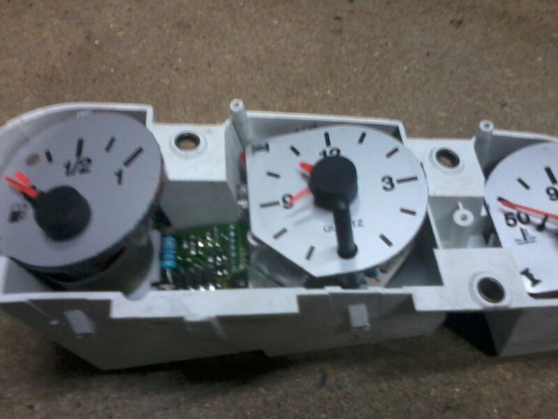

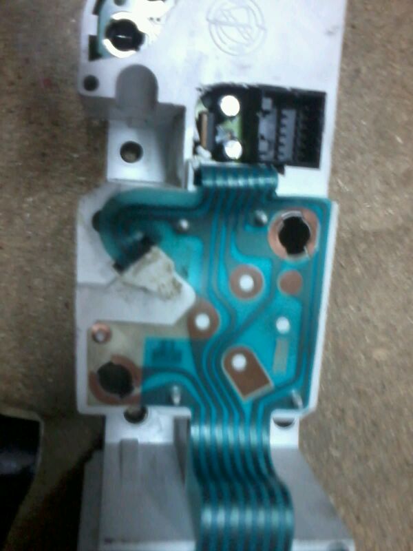

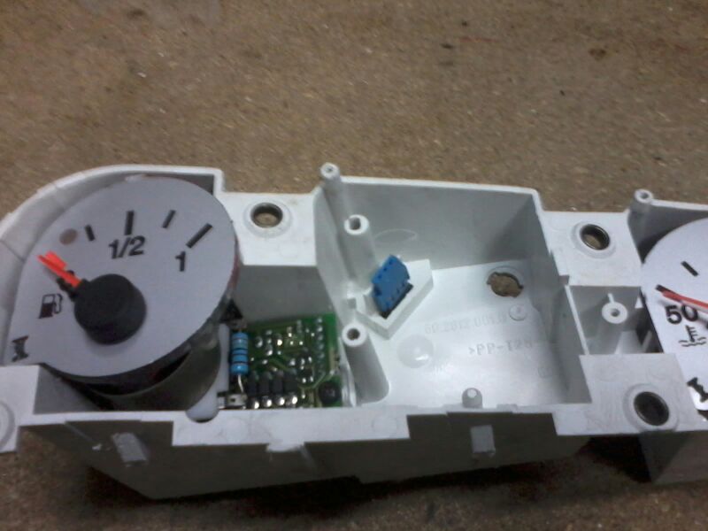

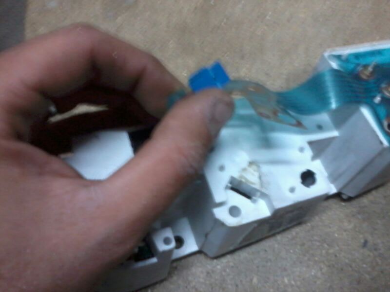

praticamente vorresti fare questo? non è quello della 159 ma uno aftermarket. comunque si puo' fare
si esatto volevo fare una cosa cosi ma come hai fatto x realizzarlo essendoci una scheda unica per temp acqua orologio e benzina ??
Re: Nuovi strumenti 156
La scheda unica è raggruppata dietro all indicatore del livello carburante. Più tardi ti posto delle foto per farti capire meglio!!!
Allora, come si vede dalle foto la scheda è posizionata dietro al livello carburante. Quindi basta togliere l'orologio, staccare la presa dell' orologio e il gioco è fatto, al massimo dovresti fare un foro per poter inserire il tubicino dell' aria. Dalla parte di dietro, come si vede in foto, la scheda puoi sollevarla per poter inserire il tubicino.
