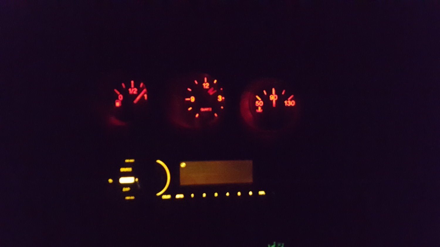

La mia 156 a 0°C resta a 90°C in Marcia dopo soli 10km
