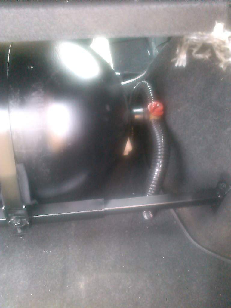

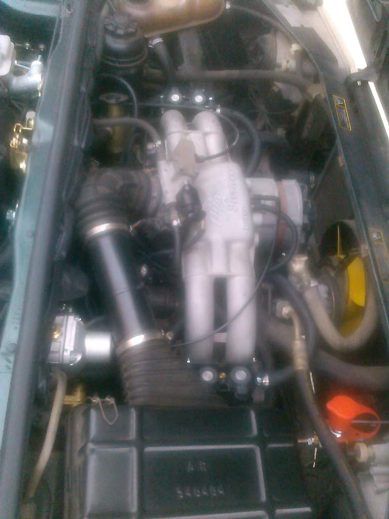

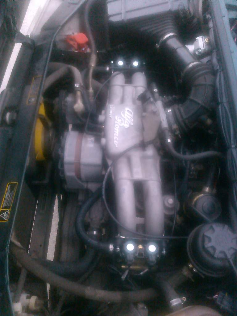

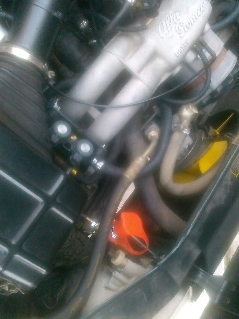

In bocca al lupo nei prossimi gg tienici aggiornati (..e eventuaolemnte
se riesci a postare una foto del vano motore per curiosità del tipo
di impianto che hanno montato..)..spero che ti possa godere l'impianto
a gas in tranquillità..

ciao si certo domani faro' qualche foto....il bombolone e' enorme.... dei punti da te elencati :

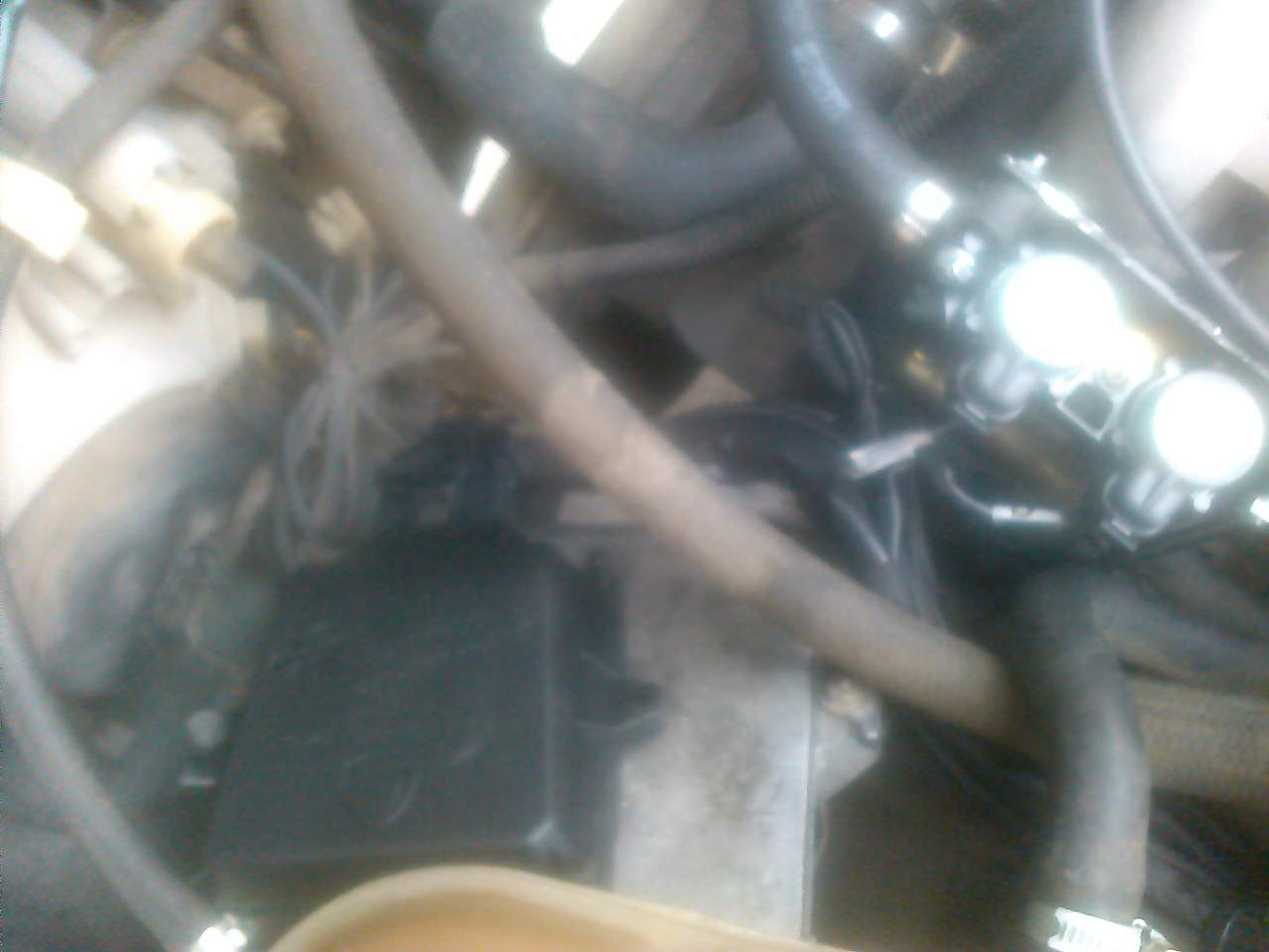

ecco le foto per bobkelso...dell impianto e della mia piccolina
