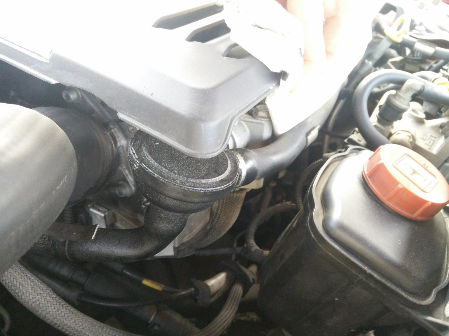

Oltre a ciò, ho notato che la zona vicino alla camera di aspirazione, dove c'è quella sorta di funghetto e il tubo dell'intercooler, è particolarmente piena d'olio (carico un'immagine per spiegare meglio).

Vista la foto e il problema a loro detta dell'egr (che sembra plausibile) direi proprio che una bella pulizia è d'obbligo
