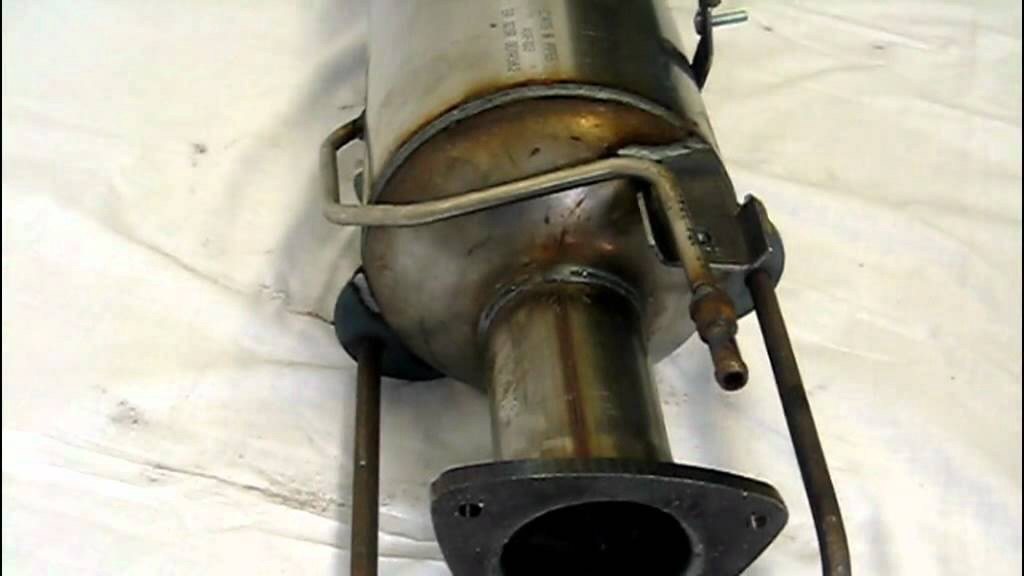

i primi dpf li mettevano verso il centro auto poi li hanno spostati sotto turbina per migliorare temperature perché davano problemi euro 4 erano senza dpf c'era opzione di metterlo che io sappia non era ancora obbligatorio da euro 5 in poi c'è sempre .. il tubo che ho messo in foto è quello del sensore pressione gas scarico che legge quando fare rigenerazioni...

Esatto. Dunque la mia lo prevedeva come accessorio e non fu messo, in origine.
