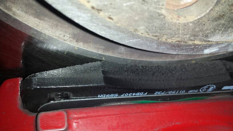

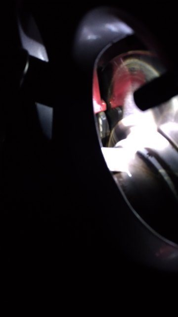

Ciao, 10 minuti fa sono andato in garage ad alzare manualmente l'altezza di abbaglianti e anabbaglianti, fatto ciò per curiosità ho dato un'occhiata alle pastiglie e guardate com'è quella anteriore..
Premetto che la frenata è ottima.. Com'è possibile un'usura del genere?
Dovresti smontare il cerchio e controllare anche il disco
Però non capisco come sia possibile che si sia consumato così tanto.. Al limite avrebbe dovuto consumarsi quel tanto che bastava a non toccare il disco, no? È quella diagonale che non mi spiego.

La foto è un po' di m... ma detto questo e per quello che posso capire io, non ci vedo nulla di anormale.
Se il tuo stupore è motivato dalla "diagonale", sappi che le pastiglie sono così già da nuove.
Va beh ma il ferodo si vede distintamente, dai. Se è così da originale tanto meglio, vuol dire che mi sto preoccupando per niente, anche perché frena bene..
