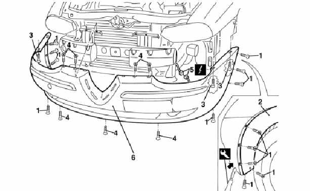

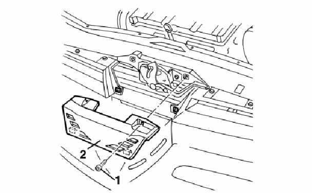

Spero che il disegno sia un po chiaro.
Se no gaurda un po anche qui per le altre viti/torx: Disegno 1 e 3

A destra della freccia vedi il terzo punto dopo il faro è fissato alla carrozzeria: questa vite/torx si trova proprio dietro il paraurti ed è quasi impossibile arrivare li senza togliere il paraurti.

I circoli "verdi", li ci sono due bulloni, credo misura 10.
I circoli "rossi" sono dei punti fissi, qui incastri le luci.
Mossi i bulloni devi tirare le luci in avanti però stai attendo le non rompi li incastri: casomai con l'aiuto di una cacciavite.
Spero di essermi un può chiarito

Tu intendi allora i quattro torx che vedi dietro i circoli gialli?
Togliere solamente il traversino non è possibile per poi fare venire via la luce, hai sempre il problema dell'incastro della lampada credo.

np intendevo quelle viti che dal tuo schema sono identificate col numero "3" (nei primi disegnini che hai postato)
I numeri 3 sostengono il paraurti a destra e sinistra, sono dei torx: pirma però devi svitare i numeri 1.
Quando smonti un po' il "parafango" hai la possibilità di svitare questi torx: uno ne ha tre per parte ed un'altra ne ha due per parte mentre il terzo è un incastro.
Però non dimenticare di smontare i torx numero 4 che sono fissi al di sotto e che sostengono anche il paramotore.
