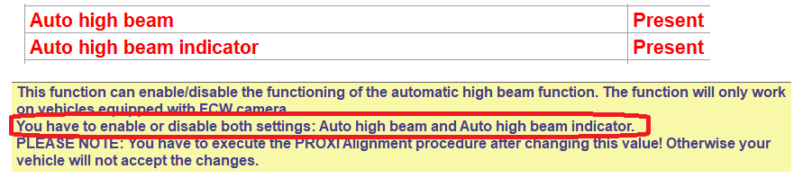

Visualizza allegato 217878

  7. Scorrere la lista e cercare le 2 voci relative a Automatic HighBeam Assistant, selezionare e con F10 impostare su “Present”;
  8. A questo punto andare in cima alla lista e selezionare Proxy Alignment Procedure;
  9. Premere F10 per eseguire l’allineamento. Inizierà ad allineare le varie centraline e nodi della rete CAN...ad un certo punto vi chiederà di collegare l’adattatore blu e premere Y per proseguire. Poco dopo vi chiederà di fare la stessa cosa con l'adattatore grigio. Non preoccupatevi se mentre scrive i dati sul proxy dovesse comprare l’albero di Natale di errori sul cruscotto...alla fine della procedura devono sparire tutti;
