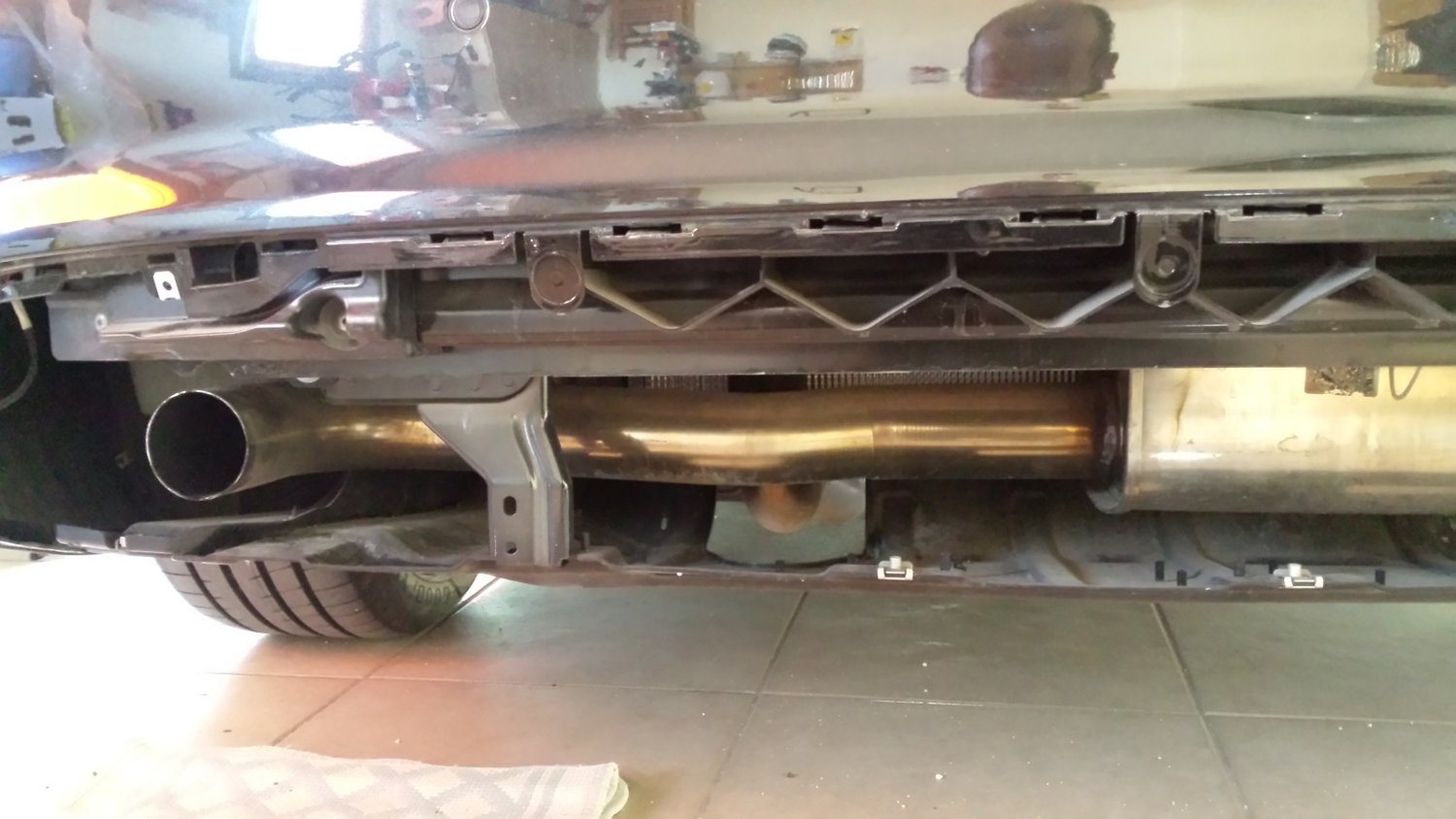

Incominciamo col dire che fa parte della linea accessori MOPAR e serve per dare anche al diesel da 150cv e al benzina da 200cv l'estetica del doppio scarico, e diciamo pure che non è operazione agevole!
Si incomincia con il mollare tutte le viti sotto il paraurti in corrispondenza dell'estrattore, terminato ciò sembra tutto ad incastro ma così non è?

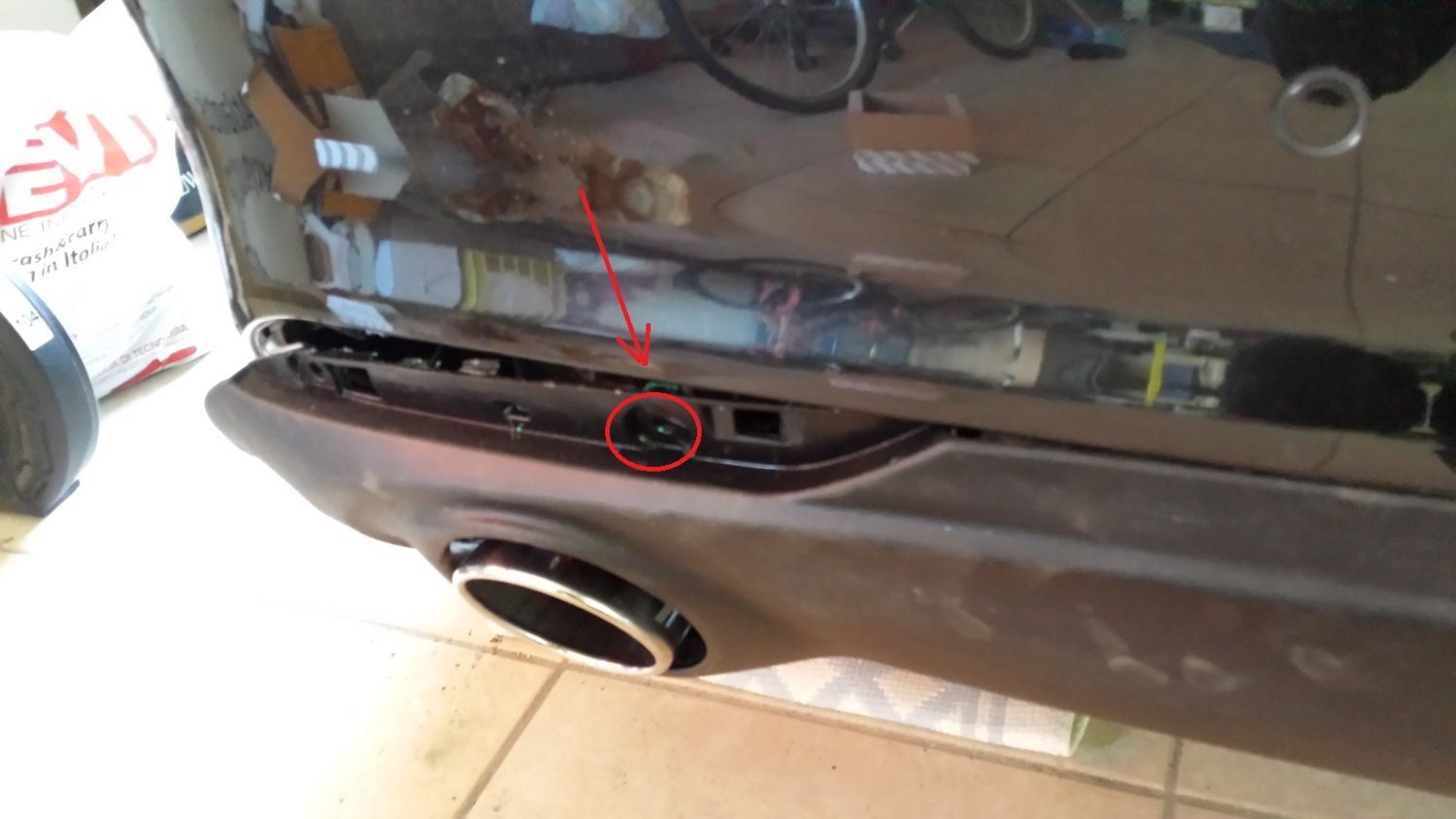

in corrispondenza dove evidenziato c'è una vite che non permette di estrarre il catadiotro
sfruttando l'elasticità del paraurti si infila una mano da sotto e con un cacciavite a croce a manico corto si allenta la vite che si toglie con soli un paio di giri.

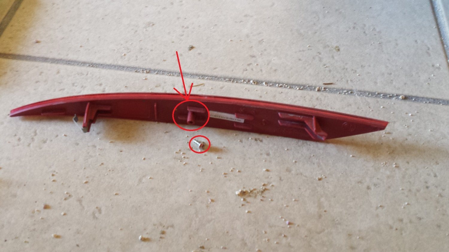

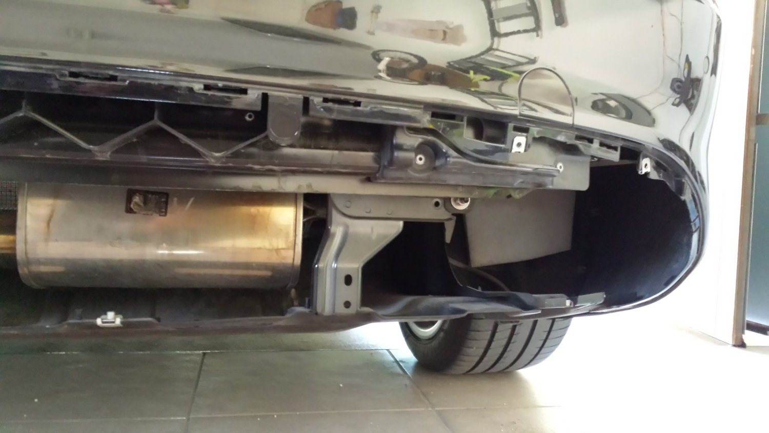

infilando poi un cacciavite (con l'accortezza di non rovinare niente) dal lato del catadiotro lato targa per intendersi si fa leva e lo si sgancia dal paraurti, il lato esterno poi si sfila

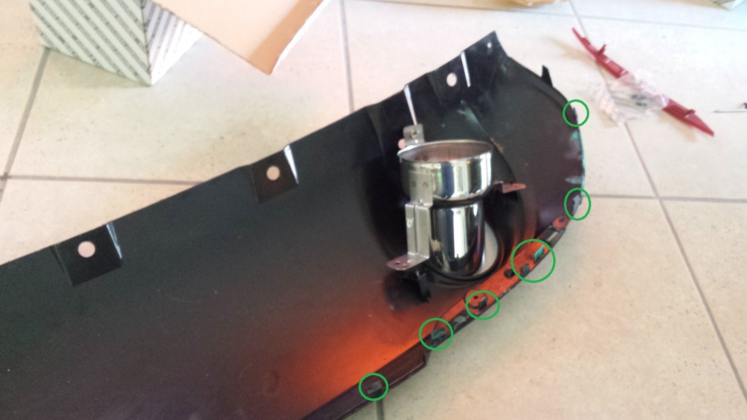

Ho evidenziato gli incastri, circa uno ogni 8cm

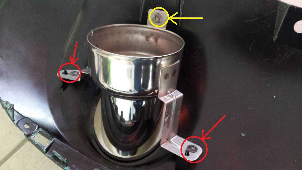

La parte poi estetica che si vede da dietro dello scarico non è la marmitta ma solo una sorta di finale estetico che ha anche la funzione di proteggere le plastiche dal calore della marmitta, e si fissa con due autofilettanti(in rosso) sul DAM prima di incastrarlo sul paraurti e poi una terza a brugola(gialla) sul fondo del DAM ma dall'esterno.

1) i catadiotri si devono togliere perchè sotto ce sta na vite che tiene su il DAM

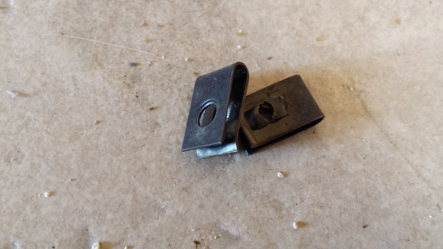

2) che il kit mopar è composto dal dam in plastica, dai due terminali in acciaio (avete capito bene non si recicla quello di serie) e da tre viti di cui due viti autofilettanti e quella a brugola per fissare uno dei due terminali....peccato manchino le viti per l'altro! ok le recicliamo dal dam vecchio compresi i due supporti per le autofilettanti, che quindi ci mancano per fissare il secondo:
Per fortuna di queste io a casa ne avevo!
