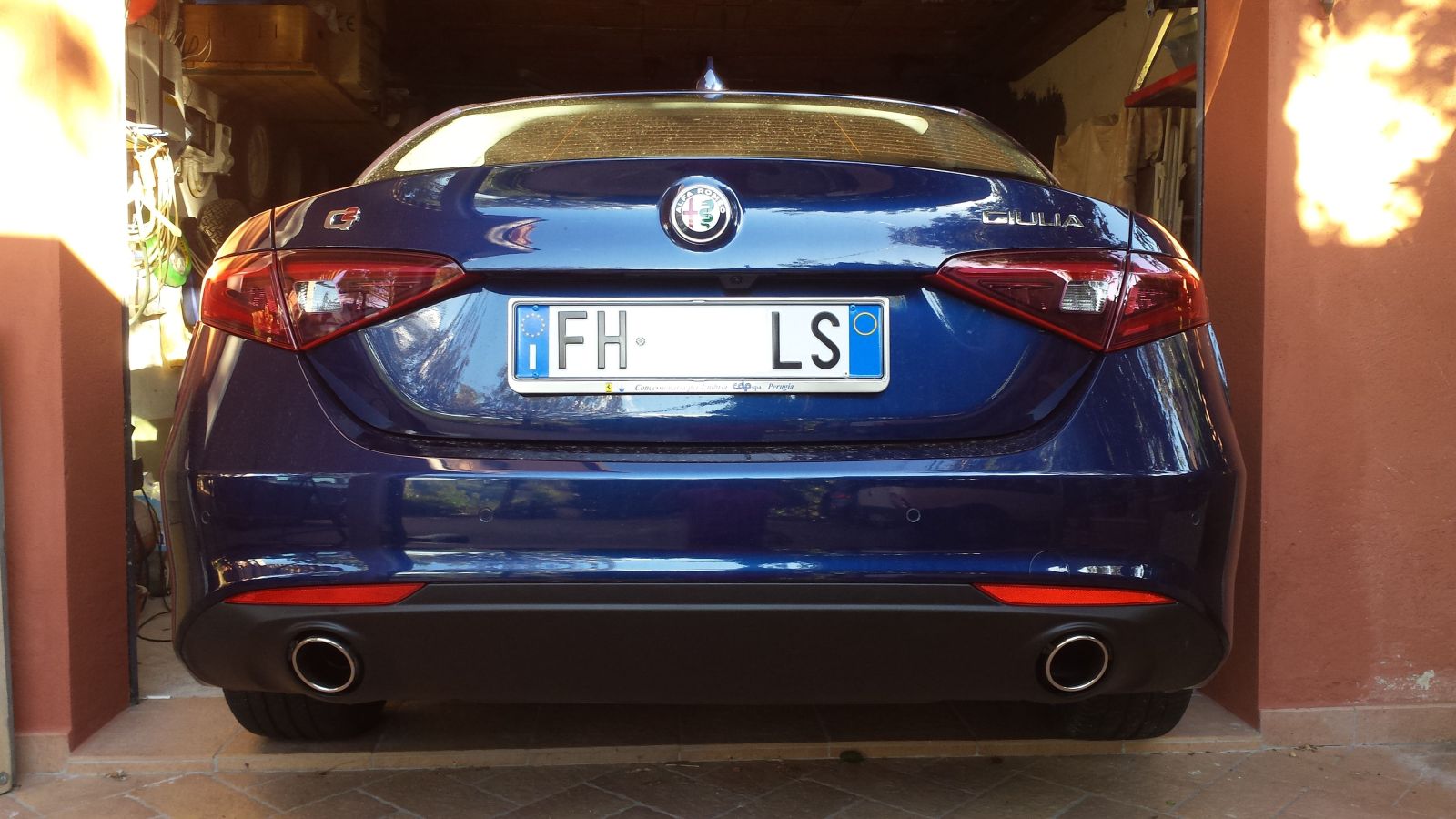

Ce l'ho fatta!!! Grazie alla preziosissima, anzi indispensabile, consulenza telefonica di Nabucodonosor oggi pomeriggio sono riuscito a montare il kit. Questo è il risultato:
Alcune considerazioni sul kit ed il suo montaggio.
Partiamo dalla composizione del kit stesso: fatico a comprendere il motivo per cui forniscano entrambi i terminali, quando il sinistro di serie può essere tranquillamente riutilizzato e va comunque smontato perché bisogna riciclare le viti mentre, come già ha fatto notare Nabucodonosor, mancano due mollette elastiche per le viti di supporto. Perché? Solo questo vorrei sapere!:(
Vorrei spendere anche due parole su chi ha ingegnerizzato il paraurti. Quelle due maledette vitine che fermano i catadiottri, non avrebbero svolto lo stesso il proprio lavoro anche se spostate di qualche cm verso l'esterno? A parte che, a mio avviso, sono superflue, perché le due mollette di ritegno possono svolgere tranquillamente il proprio lavoro senza ausili ma, se proprio le vuoi mettere per fare il "Premium", mettile in posizione raggiungibile, di spazio ce ne è e non si vedono! Ah...già...tu che ingegnerizzi, poi non le smonti...però ricorda che con le tue scelte potresti compromettere l'ascesa in paradiso del carrozziere che prima o poi, inevitabilmente, dovrà smontare il dam. o_O
Chiudo rinnovando i ringraziamenti a Nabucodonosor!
