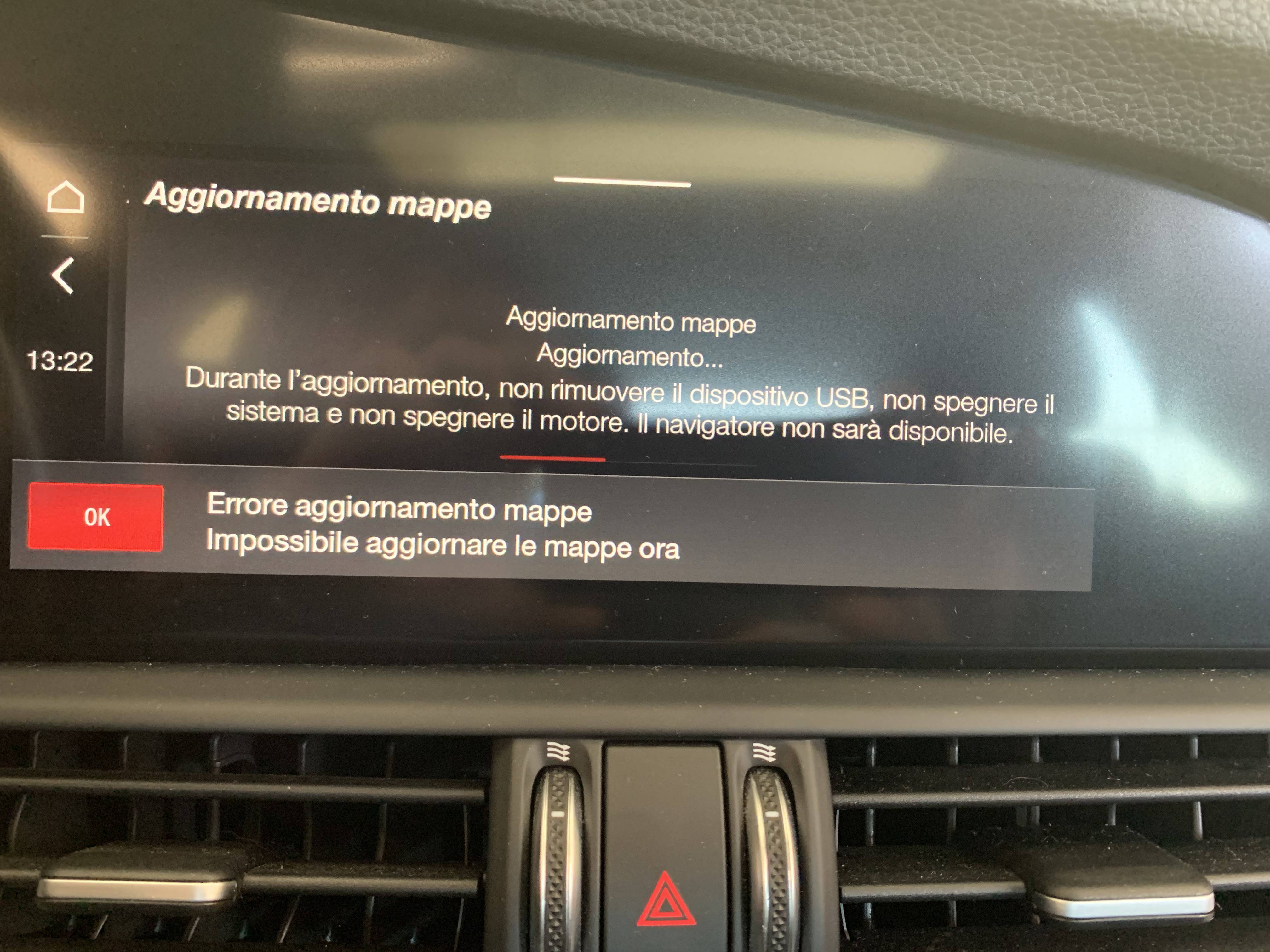

Questo è l'errore che ho durante l'aggiornamento.Visualizza allegato 237482

A me era uscito quell'errore aggiornando alla 13. Ho dovuto riscaricare sia il file delle mappe sia la licenza. Stessa chiavetta. Ha funzionato.
Già provato più volte ma nulla.
Oggi se riesco provo ad aggiornare con una 64 GB in attesa di news dall'assistenza.

Ora invece sia con la macchina completamente ferma che in movimento allo stesso punto si blocca.

Purtroppo ho solo 1 PC (quello aziendale ha le USB bloccate) quindi ho fatto il test da quello provando vari browser (Chrome, Edge, Firefox) ma senza che cambiasse nulla.
Come alternativa l'ho fatto scaricare dal NAS sempre stesso problema.
Ho controllato ogni volta il peso in byte per capire se cambiasse qualcosa ma è sempre lo stesso.
