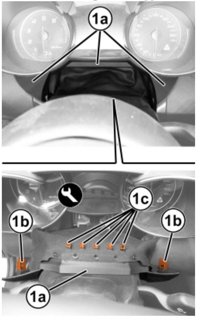

Per intenderci questa
Visualizza allegato 177154
Non c'è spazio per agire da dietro, non c'è spazio per usare strumenti.... tiro senza pietà e o la va, o la spacca? :confused:
Se hai questa foto, dovresti avere anche le istruzioni allegate! ;)
Comunque pare basti tirare per disimpegnare gli incastri, eventualmente aiutandosi con "l'apposito attrezzo"!
Comunque a breve la sgw non ci sarà più
Quelle istruzioni sono utili come il piumino d'estate :D
"L'apposito attrezzo" sarebbe lo "scalza ritegni", che non si capisce cos'è e come è fatto... inoltre li non c'è spazio per infilare nessuno strumento che non sia pochi nanometri di spessore :p
Probabile appunto che basti tirare, diciamo che siamo sicuri al 90%. Ma se fosse invece il 10% sradico la plancia della Giulia? :eek: ....se ci fosse qualcuno che ci ha gia provato sarebbe piu tranquillizzante ;)
