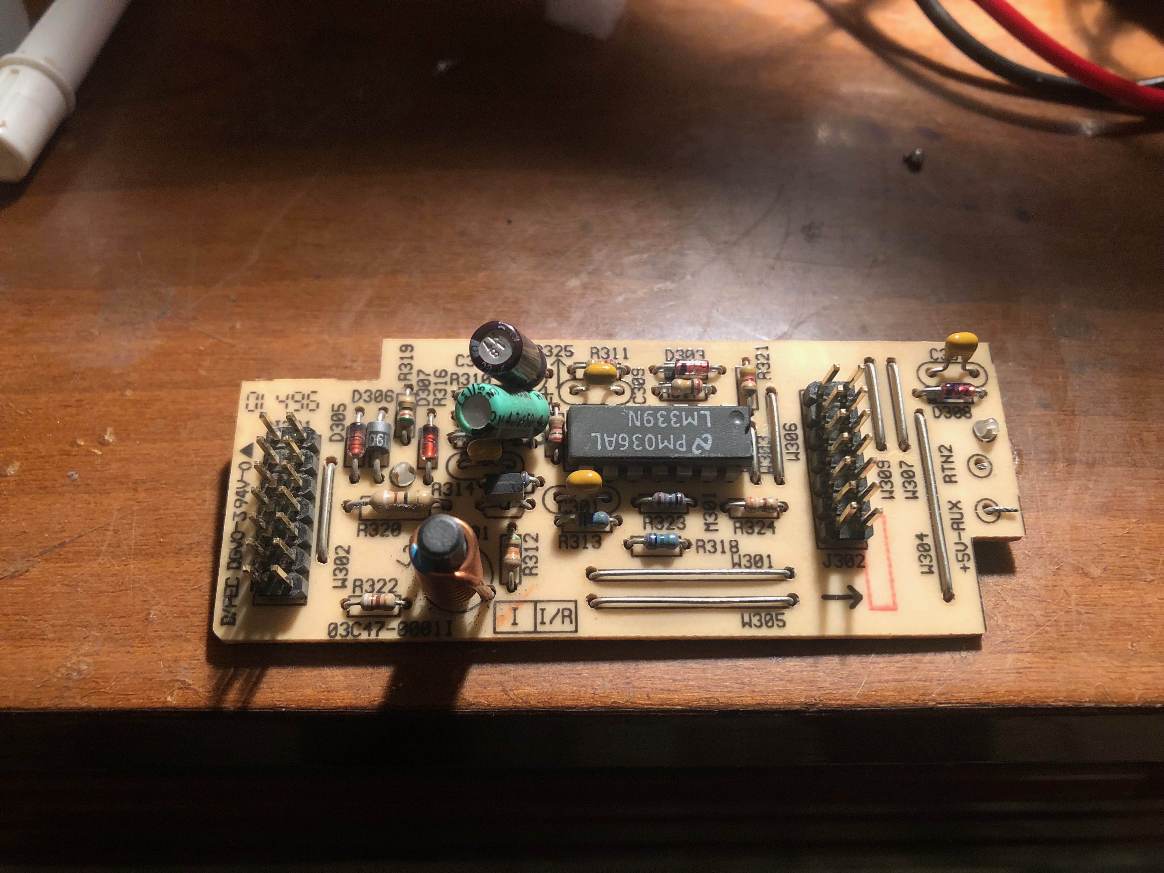

Tempo che mi faccio coraggio a prendere freddo dentro alla Giulia :D .....ecco qua la guida per costruirsi un bel bypass al SGW!

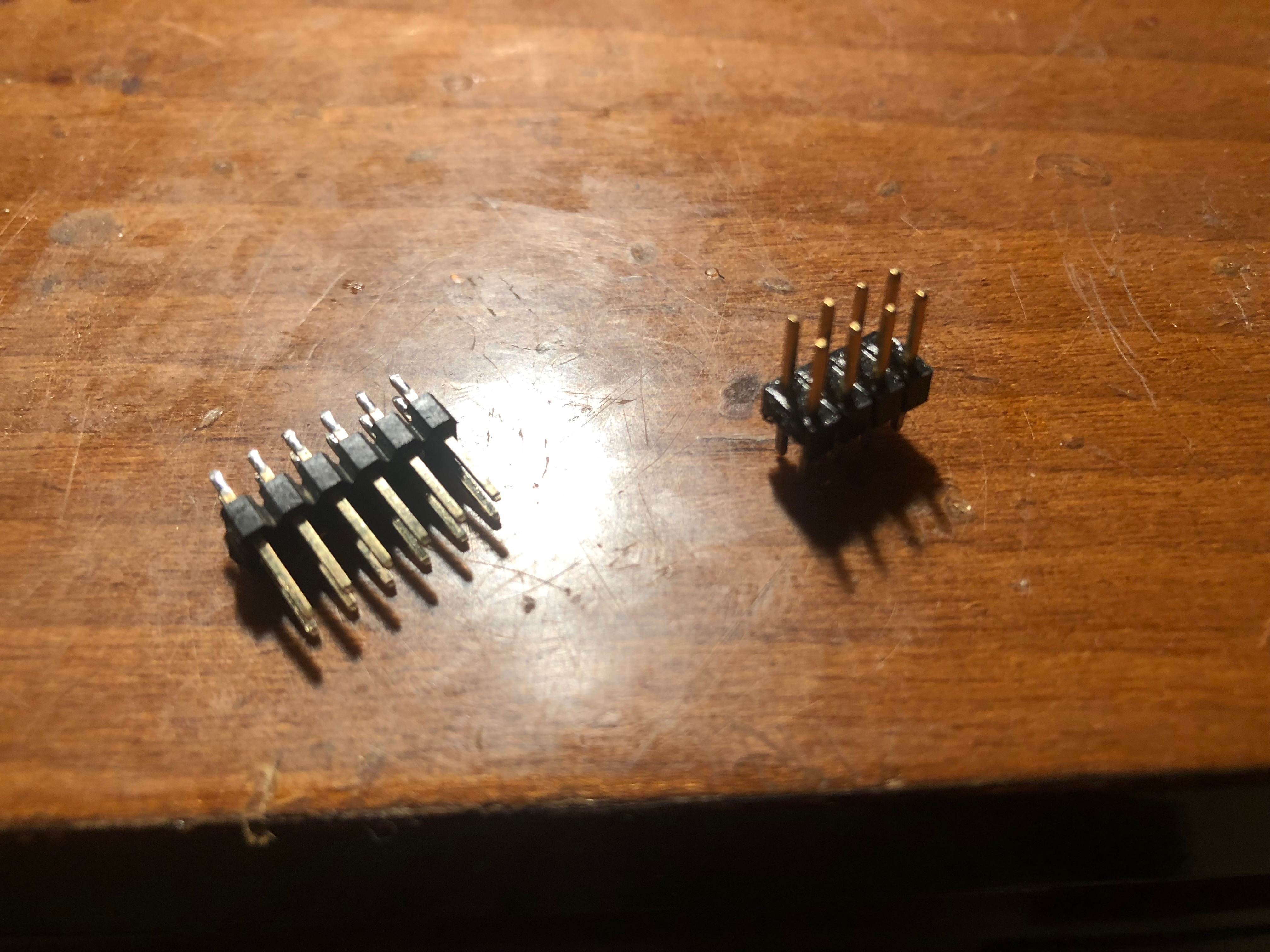

Prima di tutto ho recuperato i pettini che mi servivano da una vecchia schedina (si possono comprare, ma io non ho negozi di elettronica nei paraggi :oops:)
Eccoli qua dissaldati e del numero corretto (8 pin per il connettore "B" e 12 pin per il connettore "A")

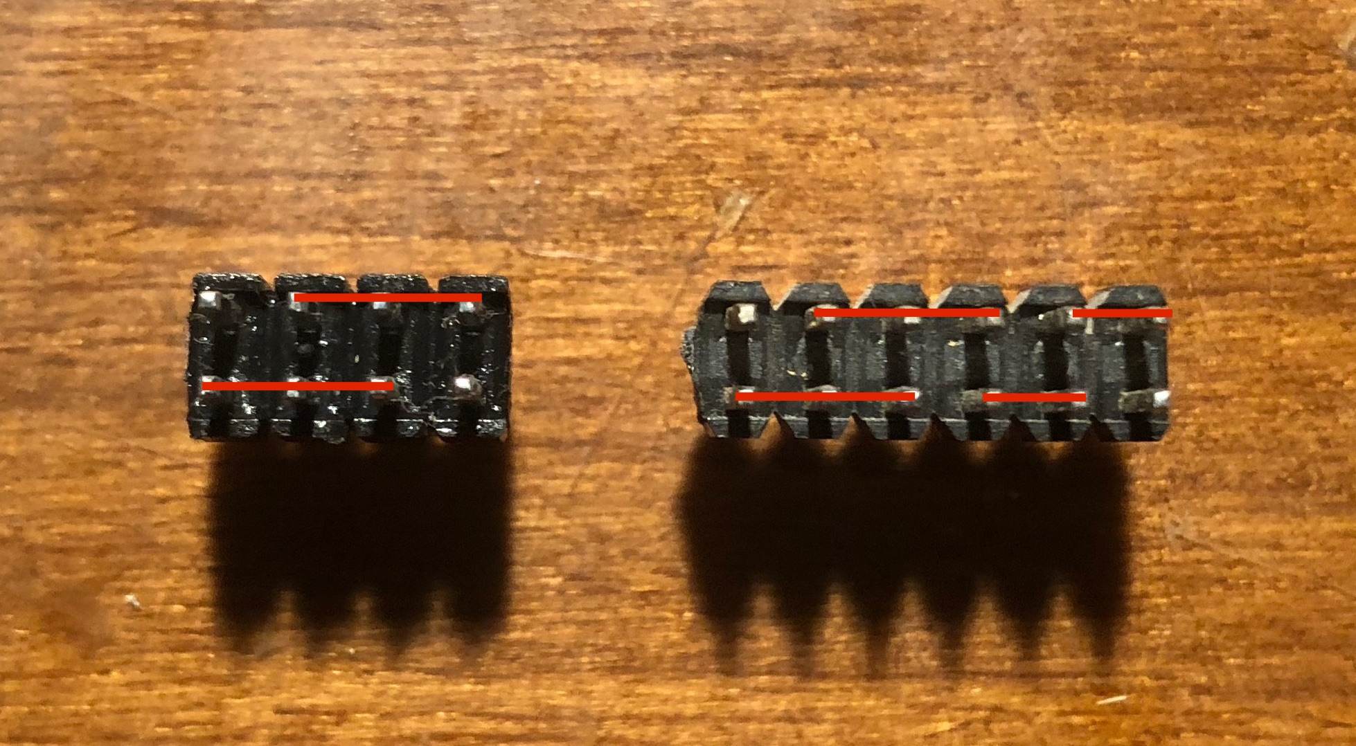

Questo è lo schema corretto per fare il bypass, basta unire i pin con un po' di stagno come da righe rosse ed è fatta! Poi è meglio dare una bella colata di colla a caldo sulle saldature, cosi da evitare corti accidentali ;)
Ovviamente bisogna ricordarsi che il pin in alto a destra è il 1, e deve corrispondere al pin 1 del connettore che andremo a togliere dalla centralina SGW, magari facendo un segno indelebile. (anche se il bypass del connettore "B" può essere invertito)
