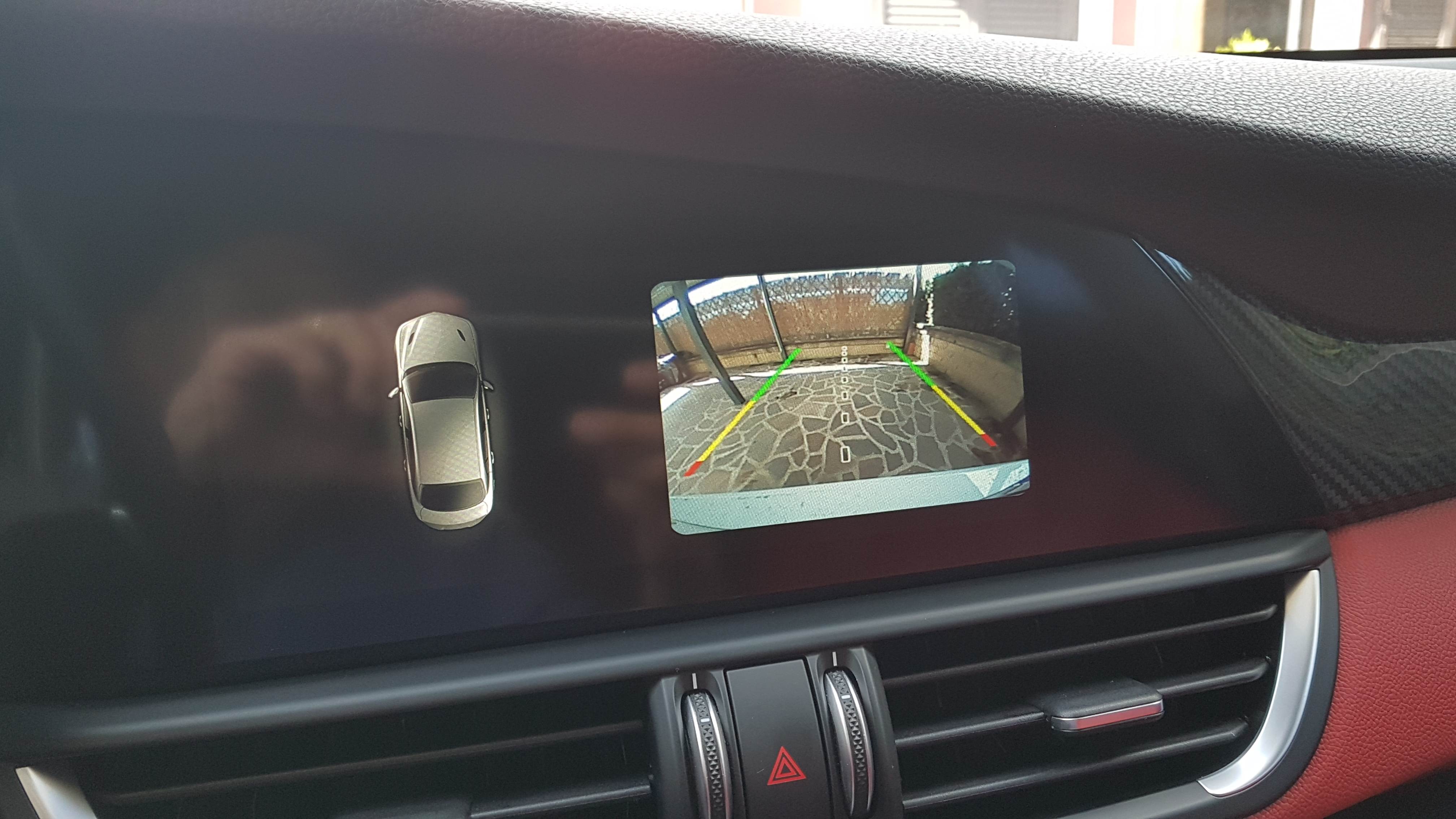

Oggi mi sonk cimentato nel montaggio della telecamera posteriore originale,e dopo aver montato il tutto ho abilitato la funzione tramite multiecuscan.

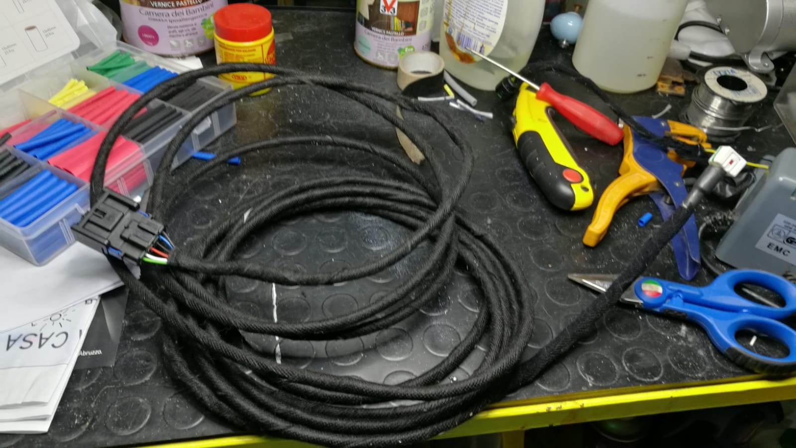

Ho passato il cavo fornito dal mitico @Nabucodonosor con connettori plug&Play rimediati da me

Io e Nabucodonosor abbiamo trovato la telecamera originale a 100€ più spezzone di cavo.... in più 7. € di cavo 5 fili + schermatura e altri 10. € tra guaina termorestringente e nuovo connettore a 6 pin!
P.s. Se qualcuno volesse un connettore a 6 pin, io ne ho comprati un sacchetto...
