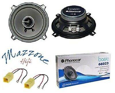

Misura 165mm sia anteriore che posteriore (SOLO SU 146) a parte alcune versioni che le avevano da 130 al posteriore come sulla 145.
Ed ecco come sono i connettori. Gialli rettangolari.

Quindi diciamo che potrei prendere un kit da alfa 156 con 165 davanti e 130 dietro.
Bene, grazie
Lo spinotto giallo l'avevo visto perché sto rifacendo i pannelli delle porte

No no ho sbagliato. Non è detto che Sulla 146 ci vanno tutte da 130mm al posteriore. Alcune versioni le avevano anche fa 165mm. Quindi nel caso, potresti optare per un kit della 156.
Esempio:
"ALPINE SXE-1725S"
KIT 2 CASSE DA 165MM PER ALFA ROMEO:
  • 145 <--NON COMPATIBILI POSTERIORMENTE
  • 146 <--CONTROLLARE LA PREDISPOSIZIONE POSTERIORE. ALCUNI MODELLI MONTANO ALTOPARLANTI DA 13CM
  • 164
  • 156
  • 166
CONNETTORI INGRESSO ALTOPARLANTE COMPATIBILE ALFA - CITROEN >99- FIAT- LANCIA - PEUGET>99
