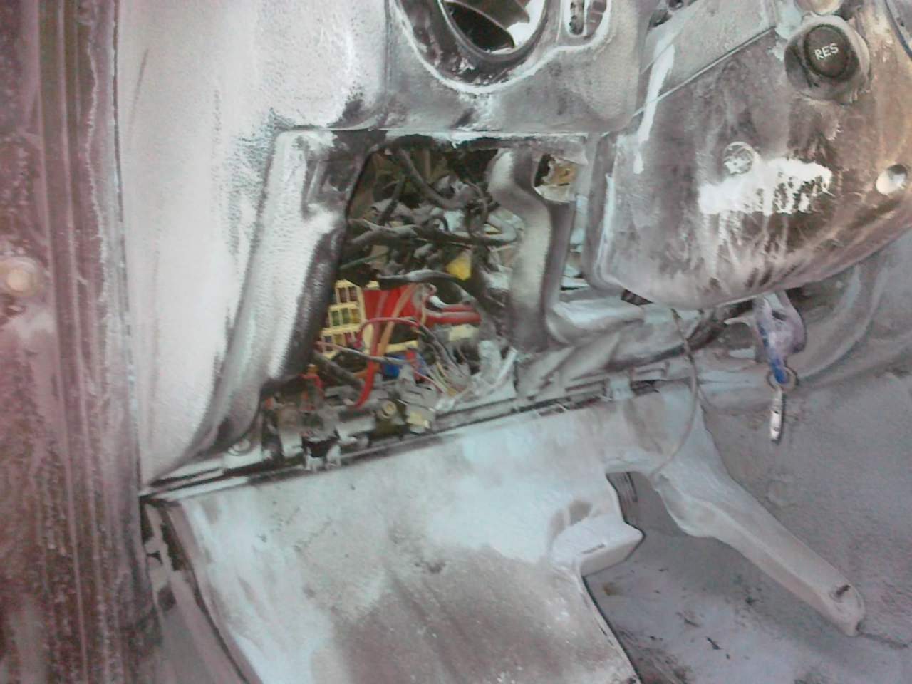

SALVE A TUTTI, è il primo post che pubblico... my 147.jpgImmag0127.jpgImmag0110.jpg

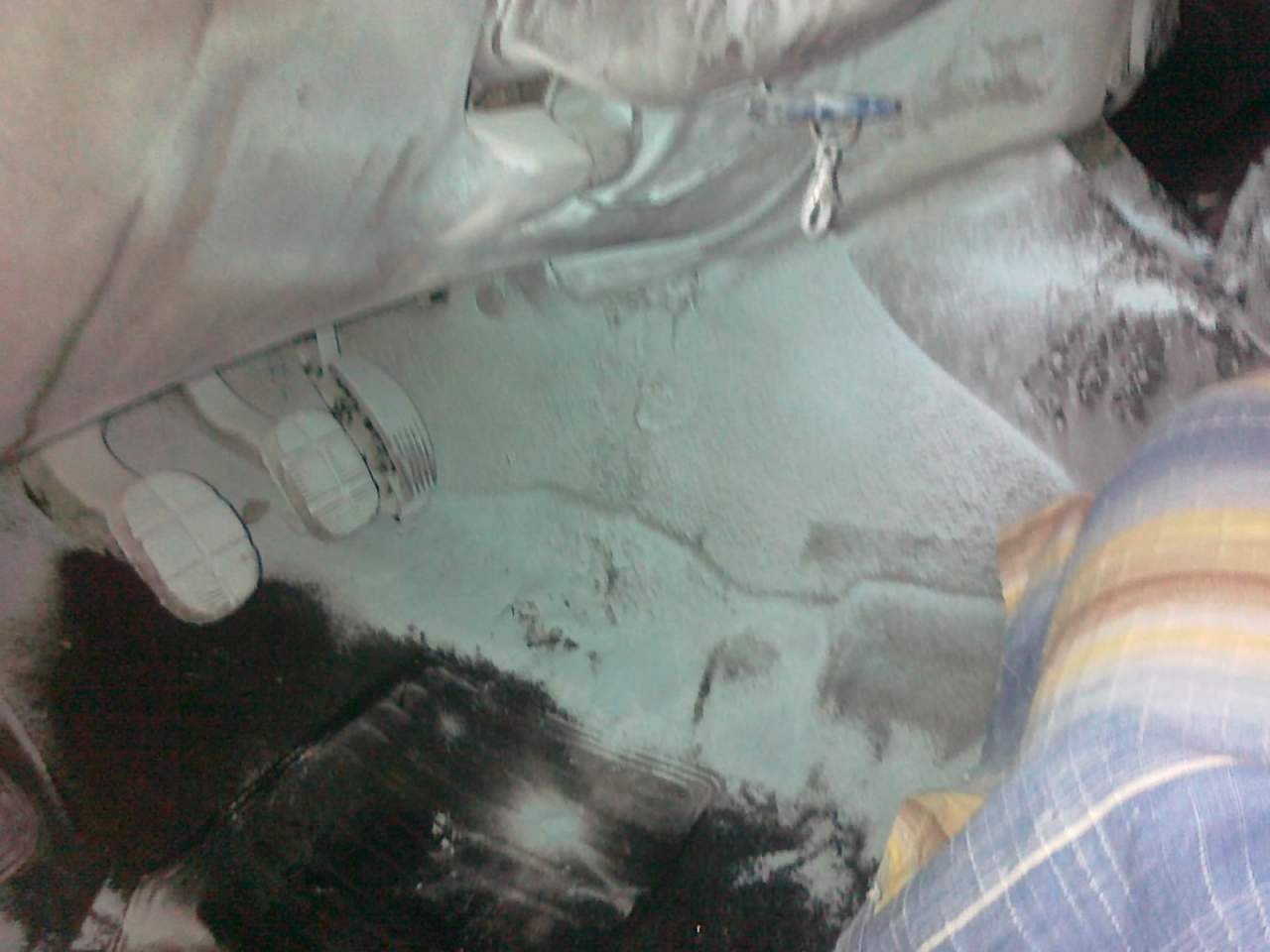

qualche giorno fa metto in moto la mia 147 1900 6marce 140cv e comincia a far fumo nero dalle bocchette d'aria,:smiley_001:
stacco la batteria, provo con l'acqua ma niente... intravedo la macchina in fiamme...prendo L'ESTINTORE e mi decido ad aprirlo sulle fiamme!!!:mad:
Nel pomeriggio contatto subito l'alfa romeo per il RISCALDATORE ADDIZIONALE ...la quale mi inviata a recarmi presso il loro centro più vicino per una perizia....:auto003:
Arriva il perito fa un po di domande e un po di foto.: Foto :.... e si giustifica dicendo che la macchina ha uno sterio non della casa e che il problema è sorto da li...
(Avevo l'originale connect, sostituito con un pioneer che si vede in foto)...
:aktion073:
Ora aspetto notizie dall'alfa ma nel frattempo HO BISOGNO DELLA MIA NASONA...
VI CHIEDO SE QUALCUNO HA GIA' AVUTO UN ESPERIENZA DEL GENERE...
E SE SOSTITUENDO IL CRUSCOTTO PER INTERO CON IMPIANTO SOTTO (acquistandolo da uno sfascia carrozze) POSSO RIPRISTINARE LA MIA MACCHINA E QUANTO POTREI SPENDERE
GRAZIE IN ANTICIPO A TUTTI
PER L'AIUTO

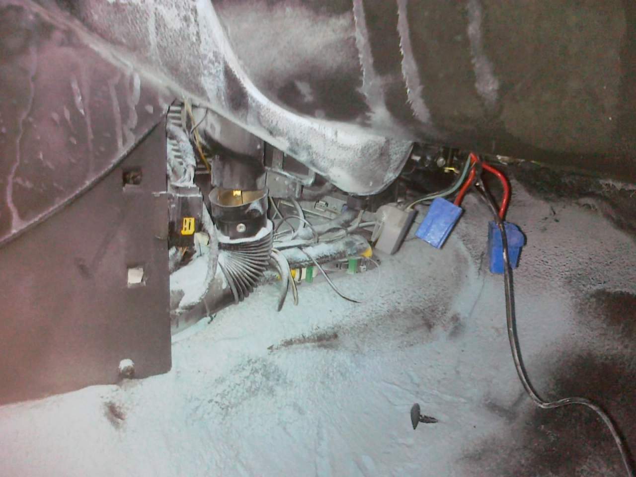

Ogni modifica dell'impianto elettrico, effettuato al di fuori dei centri autorizzati è suscettibile di contestazioni, difficile dimostrare che il lavoro è stato fatto a regola d'arte.

Re: Principio d'incendio COSTI RIFACIMENTO IMPIANTO ELETTRICO?? CONSIGLI---HELP-
a veder le foto sia le connessioni del riscaldatore supplementare che i cavi non presentano segni di eccessivo riscaldamento e fusione
se il cortocircuito fosse partito da li sarebbero fuse!
mentre nella foto del cassetto fusibili si intravedono cavi volanti nastrati! da qua non so che cosa andassero ad alimentare ma da come son li sparati in aria per i fatti loro non e un'istallazione a regola d'arte
mi sa che devi prendertela con chi ti ha fatto quel lavoro
