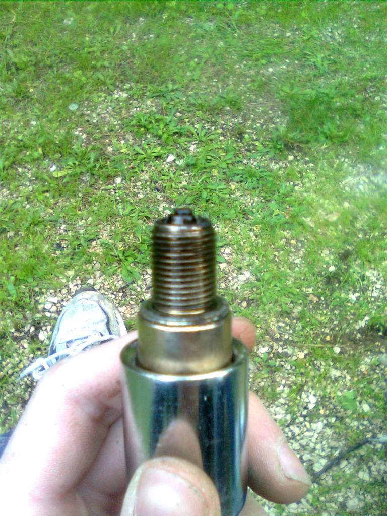

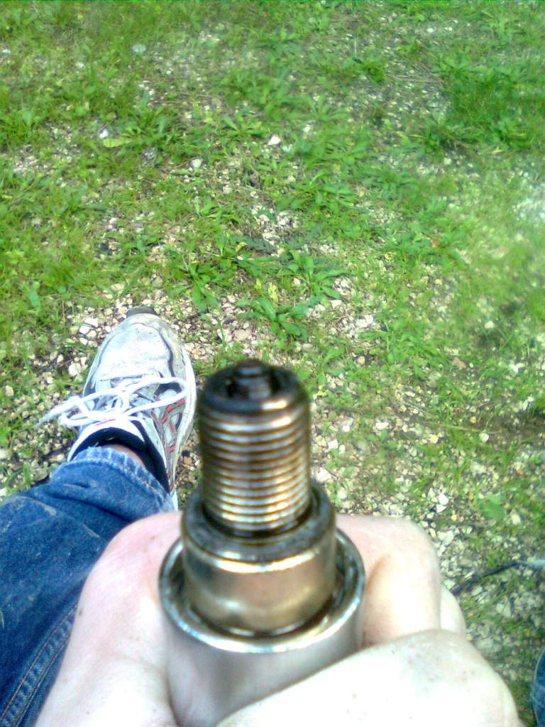

da un po di tempo a questa parte, come appena l'accendo (tenendo presente che nn parte al primo colpo perchè il gpl non è presente nei carburatori)sento un rumore simile a quello provocato dallo strofinio di parti metalliche, ed inoltre se non attendo qualche minuto prima di partire, sotto i duemila giri, la macchina va a tre;
non sapendo cosa fare, l'altro giorno ho smontato le candele e le ho trovate sporche di olio ed anche un po incrostate (se vuoi ti posto qualche foto anche se nn sono molto chiare)

Proverò a effettuare il cambio olio con il 10W40, magari usando, prima, qualche additivo pulente.
Per quanto riguarda l'olio sulle candele, ti posto le due foto, anche se non sono molto chiare;
in particolare si nota la metà della filettatura più vicina alla camera di combustione, un po più scura di quella più e sterna, mentre sull'altra foto si nota come il bordo vicino alle punte presente un picolo stato di incrostazione.
Un mio amico mi ha detto che probabilmente la guarnizione della testata è prossima alla rottura; inoltre mi sta facendo tenere il livello dell'olio non proprio al max ma circa a metà, per evitare che salti sulle candele.
Per quanto rigurada la calotta, la mia effettivamente è un po ossidata mentre,se visiti il mio garage on line, quella dell'auto di colore rosso (che chiaramente non è quella che uso, ma una di ricambio) è più nuova, secondo te posso sotituirla?
In fine, solo per completezza del discorso sui rumori, a breve farò il cambio dei cuscinetti sulle ruote anteriori.

Ciao, non ti avevo chiesto i km del motore e se mangia olio
o acqua, ho dato per scontato che fosse abbastanza a posto.
Se vuoi puoi fare da te i controlli classici:
per lo stato del motore in generale
- controlare quanto olio consuma ad es. in 5000km,
da 0,1 a 0,5 litri va ancora bene; sopra è un po' troppo,
a meno che non sia dovuto ad una perdita dalla guarnizione
della coppa olio (sulla mia ho messo la guarnizione di carta
della 145 boxer con la colla da motori nera al posto della
guarnizione in gomma sughero che perdeva sempre un po');
per capire come stanno le guarnizioni della testa
- controllare se mangia acqua o se ci sono aloni di olio
nella vaschetta dell'acqua (sintomi per danno iniziale)
o se già in fase di riscaldamento iniziale del motore
con tappo vaschetta aperto escono bolle d'aria dall'acqua
dovute a trafilaggi aria dalle camere di scoppio
(se vedi questo le guarnizioni sono andate del tutto);
(a motore in temperatura invece il tappo va tenuto chiuso,
sennò può fare un po' di bolle anche un motore sano,
perchè nelle testate in alcuni punti si va sopra i 110
gradi e se non pressurizzi almeno un minimo appunto
va in ebolllizione, e comunque si rischia di ustionarsi)
- se la temperatura del motore supera i 95 gradi sotto sforzo
(formazione bolle d'aria per spifferi dalla camera di combustione
nel circuito dell'acqua solo a piena potenza e temperatura);
Ps.: il boxer richiede tassarivamente il liquido refrigerante,
se ci metti semplice acqua (che bolle già a 100 gradi)
oltre ad avere corrosione sul lungo periodo il motore
ti va in ebollizione/surriscaldamento subito e rischi le guarnizioni
- se anche in estate e dopo tratte lunghe c'è tanta schiuma

Se le candele prendono quel colore girando solo a gas
parrebbe che effettivamente il motore trafila un po' di olio,
(possono essere le fascie, te ne accorgi dal motore poco
compresso, per raffronto sul 1300 faresti fatica ad es. ad
accelerare 0-107 di tachimetro in meno di 11 sec,
o a riprendere in quinta, oppure potrebbero essere
solo i gommini dei gambi valvole un po' laschi);
le candele così imbrattate non aiuta ad avere delle buone
scintille quando parte a gas, e se hai mancate mancate
accensioni (difetti parte elettrica) fanno poi fatica a ripulirsi;
se invece stai girando a benzina quel colore potrebbe essere
un misto di olio + miscela benzina troppo ricca (starter rimasto aperto?).
Di certo una calotta e una spazzola con i contatti ripuliti a carta vetro
(senza mangiare troppo) e non scavati dall'uso (se c'è più spazio di aria
tra spazzola e contatti la scintilla deve fare più fatica per passare)
vedrai che aiuta ad avere migliori accensioni a gas e tenere le candele più pulite;

Quanto alle condizioni delle candele mi sembrano in linea con un motore a carburatori, piuttosto bada che abbiano le stesse condizioni su tutti e quattro cilindri...

Per quanto riguarda le candele, su quattro, solo una non presentava evidenti particolari segni di olio e/o incristature.
