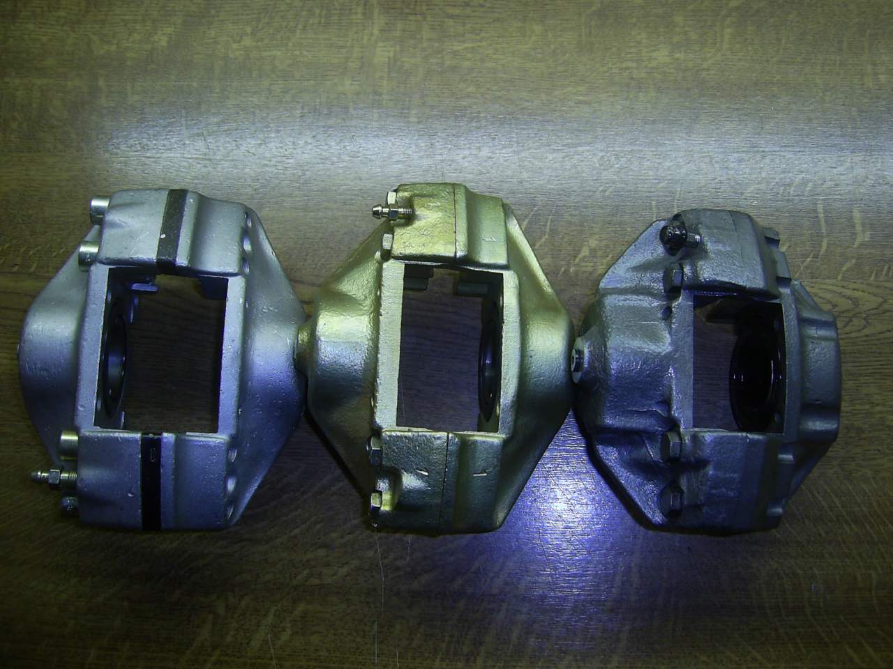

Vedi sul Foto la differenza:
sx - Pinza Brembo TS diam 269
Centrale - Pinza ATE Diesel diam 261
dx- Pinza ATE 4 Cyl. diam 250
La pinza Diesel é indentica di quella delle TS, la differenza é che manca il parte distanziale al centro......vedi sul foto.....a quella causa non credo che funzionano coi cerchi di 13".....,,,

grazie per l'esauriente risposta.
A questo punto mi terrò le mie pinze e sostuirò i dischi e pastiglie con tutto originale.
Non voglio stravolgere l'impianto per un utilizzo quotidiano e del tutto normale, non la
uso in pista e tantomeno la maltratto con eccessive tirate. Quindi per avere i dischi di 1 cm
più grossi, non mi cambia sicuramente nulla per uso stradale. Anzi addirittura la 75 1.6 si ferma da 100km/h in 44.9m, contro i 46.5m della 2.0 carburatori, i 54.5 della 2.0 turbo diesel, i 46.5 della turbo q. verde (tutte fonti quattroruote).
Come si suol dire, il gioco non ne vale la candela...
