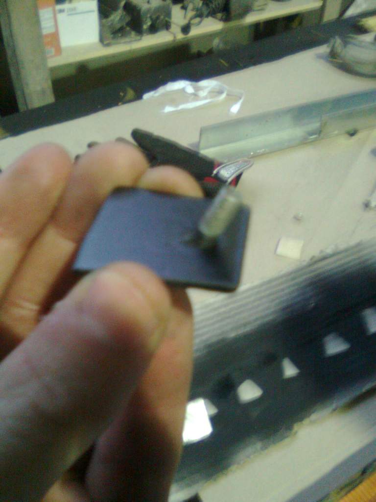

3) ecco la parte difficile: fare le 6 placchette
qui bisogna andare un po alla grezza e di pazienza. Io ho preso le misure dal fascione per farle incastrare tra i due labbri dello stesso, li ho inseriti tra i suddetti (andare al punto 4 per vedere come inserirli) e appoggiando il fascione sul baule nella posizione corretta, da dietro il baule ho segnato le placchette con un indelebile per vedere dove forarle successivamente con il trapano. Una volta forate le ho appoggiate sul baule ( senza fascione), ci ho appoggiato le viti e più o meno ho visto quanto andavano inclinate. Poi, dopo aver tagliato la testa delle viti le ho saldate alle placchette, e le ho verniciate con una vernice spray nera per evitare la ruggine.
Se avete fatto tutto correttamente dovrebbero uscire così
Visualizza allegato 81931

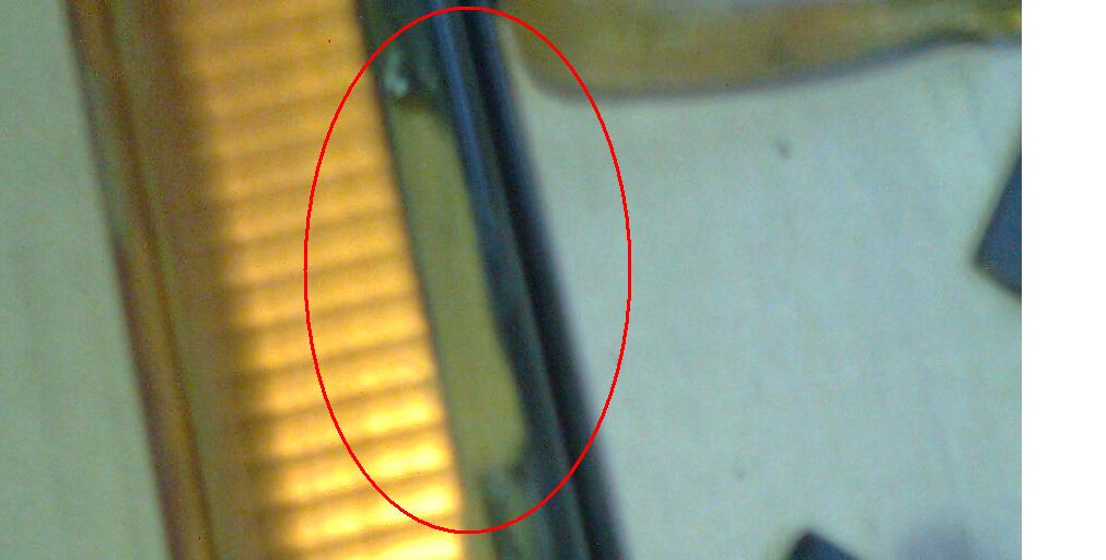

4) per infilare le placchette nei labbri del fascione vanno tagliate due piccole parti di labbro , una a destra e una a sinistra dei fili luce portatarga, preferibilmente sulla parte di labbro che guarda verso il basso (color nero,così fungera da sgocciolattoio, evitando che si formi dell'acqua dietro il fascione facendo marcire la carrozzzeria) e facendo attenzione a non tagliarlo in corrispondenza di dove la placchetta dovrà poi incastrarsi. Così facendo si infilano le placchette e si fanno scorrere nei labbri fino al punto desiderato.
se lo tagliate come in figura una volta montato non si vedrà nulla
Visualizza allegato 81939

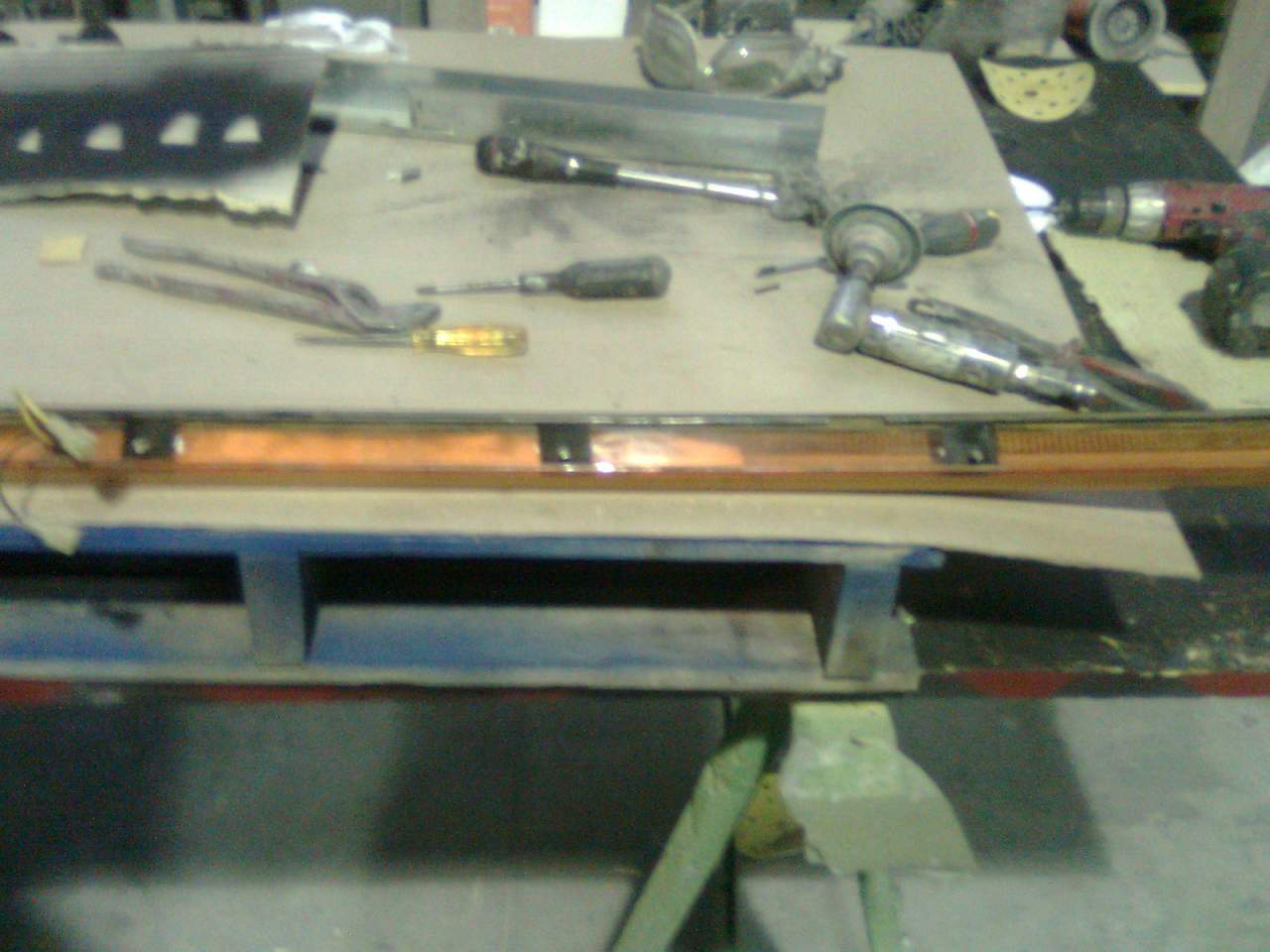

5) inseriamo tutte le placchette
Visualizza allegato 81940

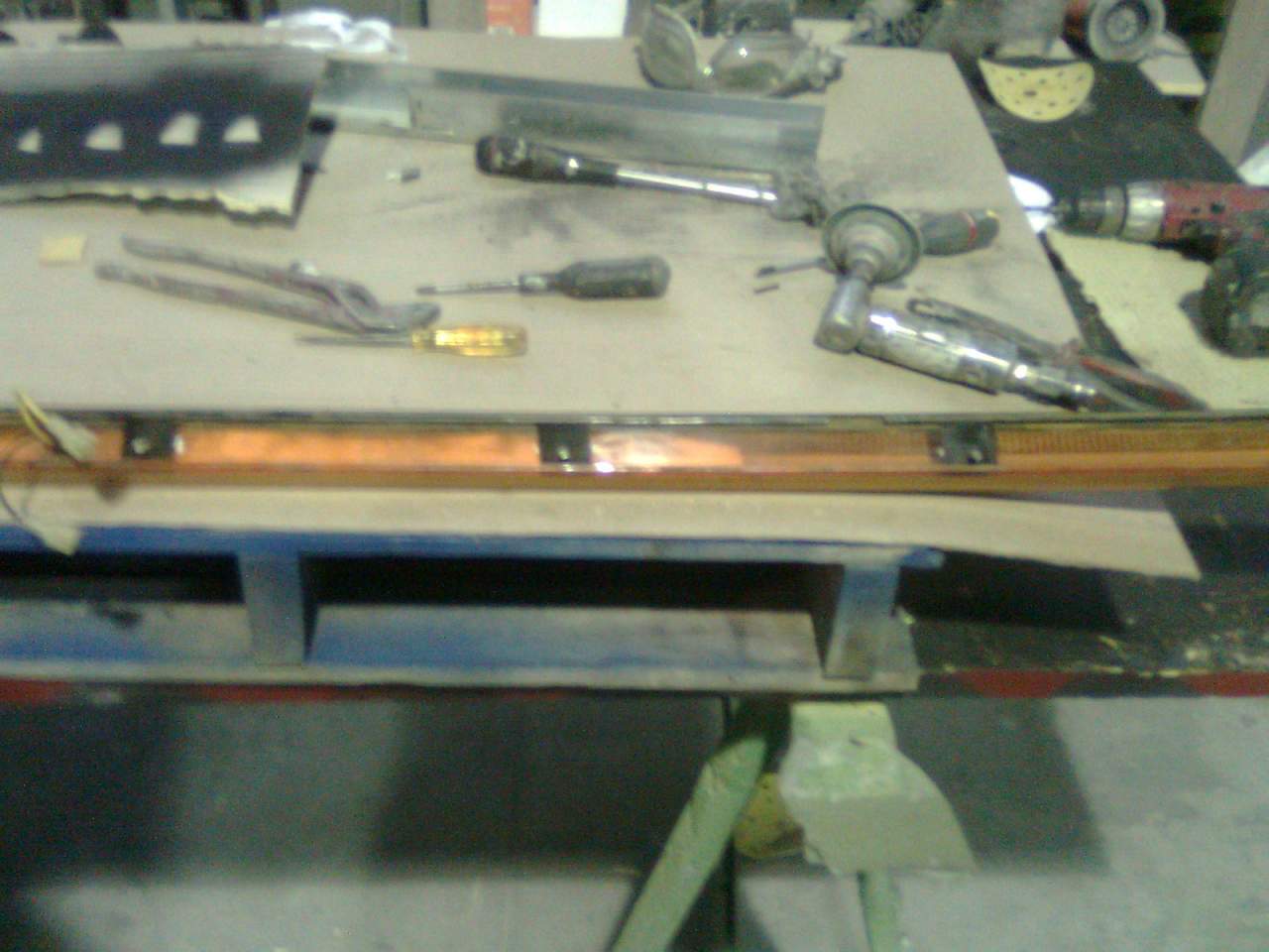

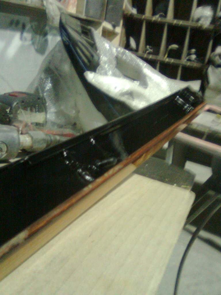

6)io le ho bloccate con un pò di colla a caldo ( ma se uno fa le placchette del giusto spessore si incastrano perfettamente tra i due labbri) e un colpo di bomboletta spray
Visualizza allegato 81937

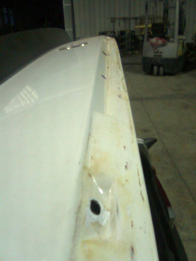

7) nel frattempo una bella pulita alla carozzeria e qualche ritocchino (già che ci siamo)
Visualizza allegato 81936
