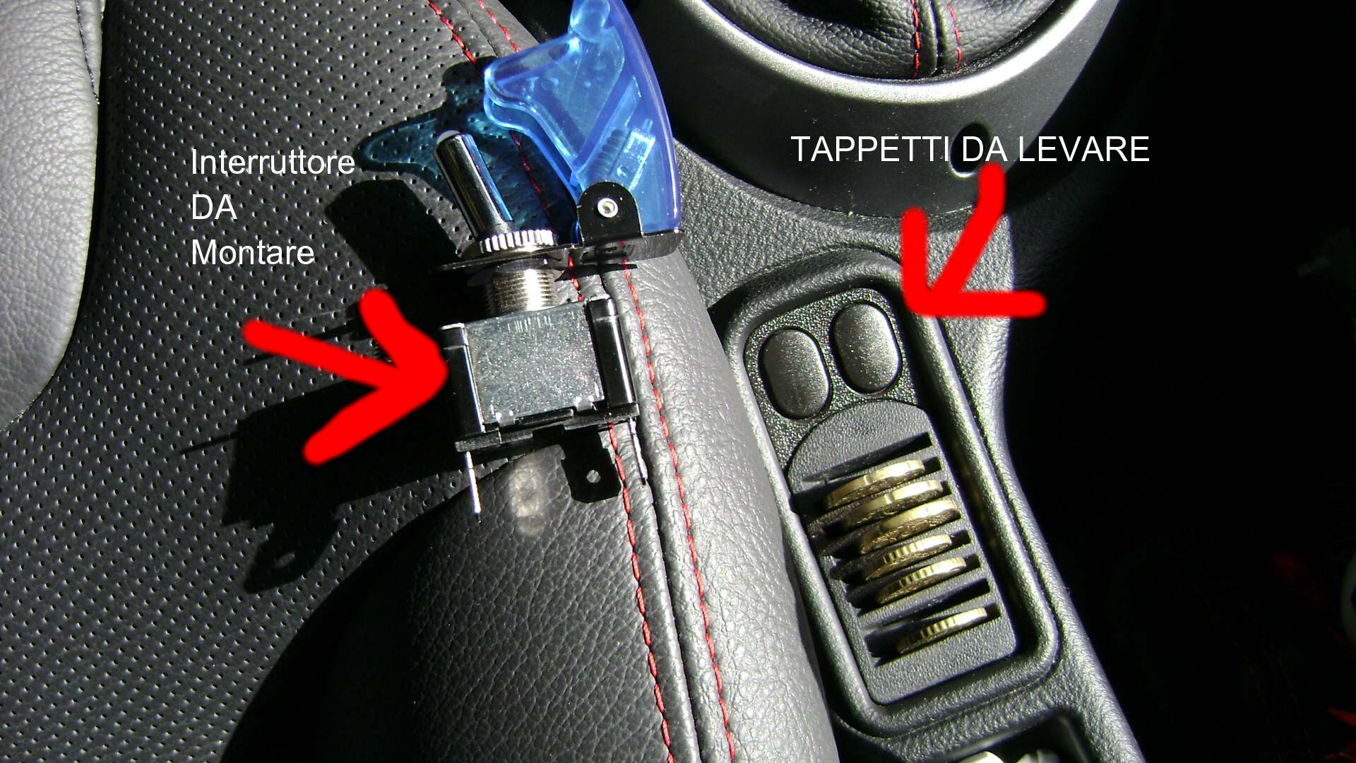

Ragazzi Ho una curiosità :aktion072:
avete presente nell'alfa gt accanto il freno a mano c'è un porta monete
e sopra ci sono tipo due bottoni però bloccati sapete come si levano
che dovrei montare un deviatore(un interruttore per una centralina aggiuntiva)
grazie a tutti x l'aiuto!!!
PS...allego le foto:decoccio:

è da togliere tutto il blocchetto ...rettangolare...delle monete..poi penso ci sia sotto una vite x togliere il resto....

il fatto è che se vedi bene la foto nei laterali del portamonete non ci sono spazi
lascia presagire che è incollato o magari fa parte integrante del gruppo
non vorrei fare danni inutili.. uff

Sembrerebbe stampato con tutto il pezzo...
Il porta monete si sfila?

è quello!il portamonete se vedi..ha un'altro colore..quindi si toglie..sotto ci sarà una vite..x togliere tutto il blocchetto..suvvia nn lamentarti!

x pietro .. non si sfila il porta monete

ahahah,cmq sei sicuro che nn si sfili?!?xke il pezzetto in gomma..che tiene le monete..si vede benissimo che è stato inserito..e nn fa parte della cornice!

si si è staccato il gommino xrò sotto non c'è nulla viti o altro...
mannaggia...

e allora con un cacciavite..alza tutto il blocchetto..che tiene sia i tasti che i portamonete

un pò vecchia, ma rispondo comunque...per levare quel pezzo, alzate con un cacciavite la parte in gomma del portamonete (un piccolo piolo in gomma si leva dalla sua sede) dopodichè, sempre col cacciavite, fate leva al di sotto dello spazio del portamonete, e non appena si solleva, iniziate a tirare (stesso teoria con la quale levate la luce del bagagliaio) :D è semplice...Io sulla mia lo feci perchè modificai quei tastini (vuoti a me) per mettere la presa USB ! poi ho cambiato stereo e ho ripristinato l'originale :D
