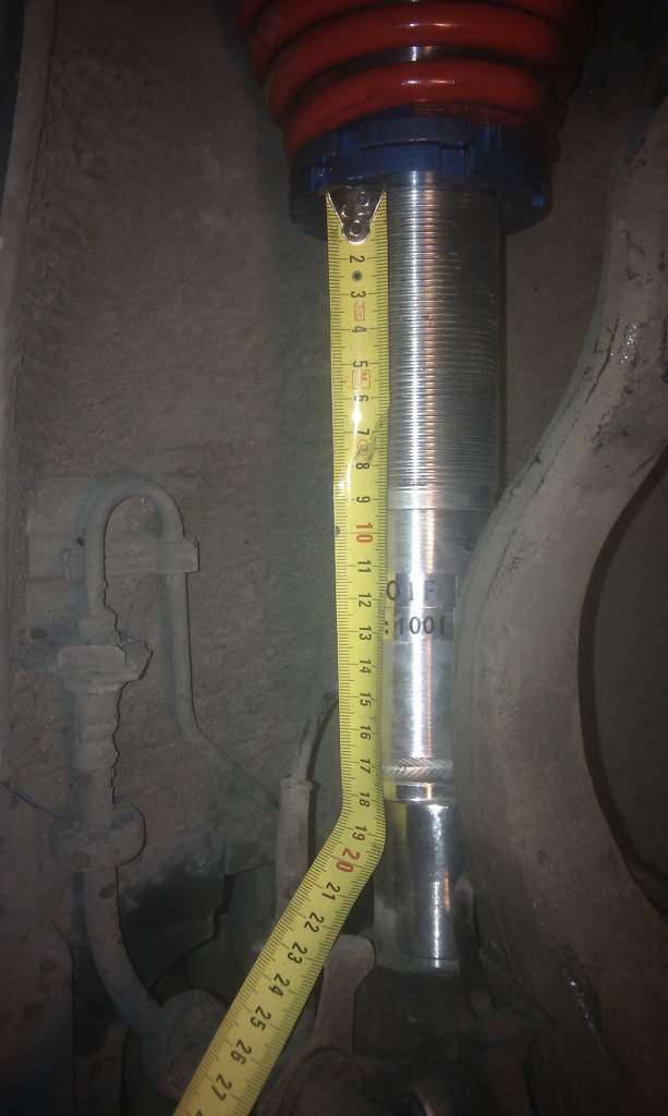

Nelle foto monta un kit coilover VMaxx, (che sto vendendo perché troppo rigido per le strade che percorro, e perché sono passato da percorrere 5000km/anno a 15000...)

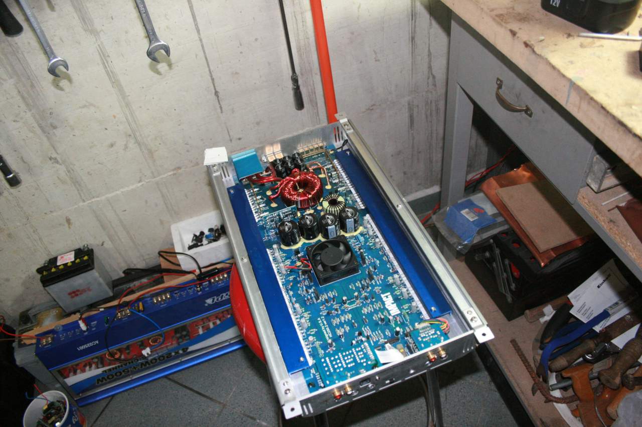

Impianto Audio

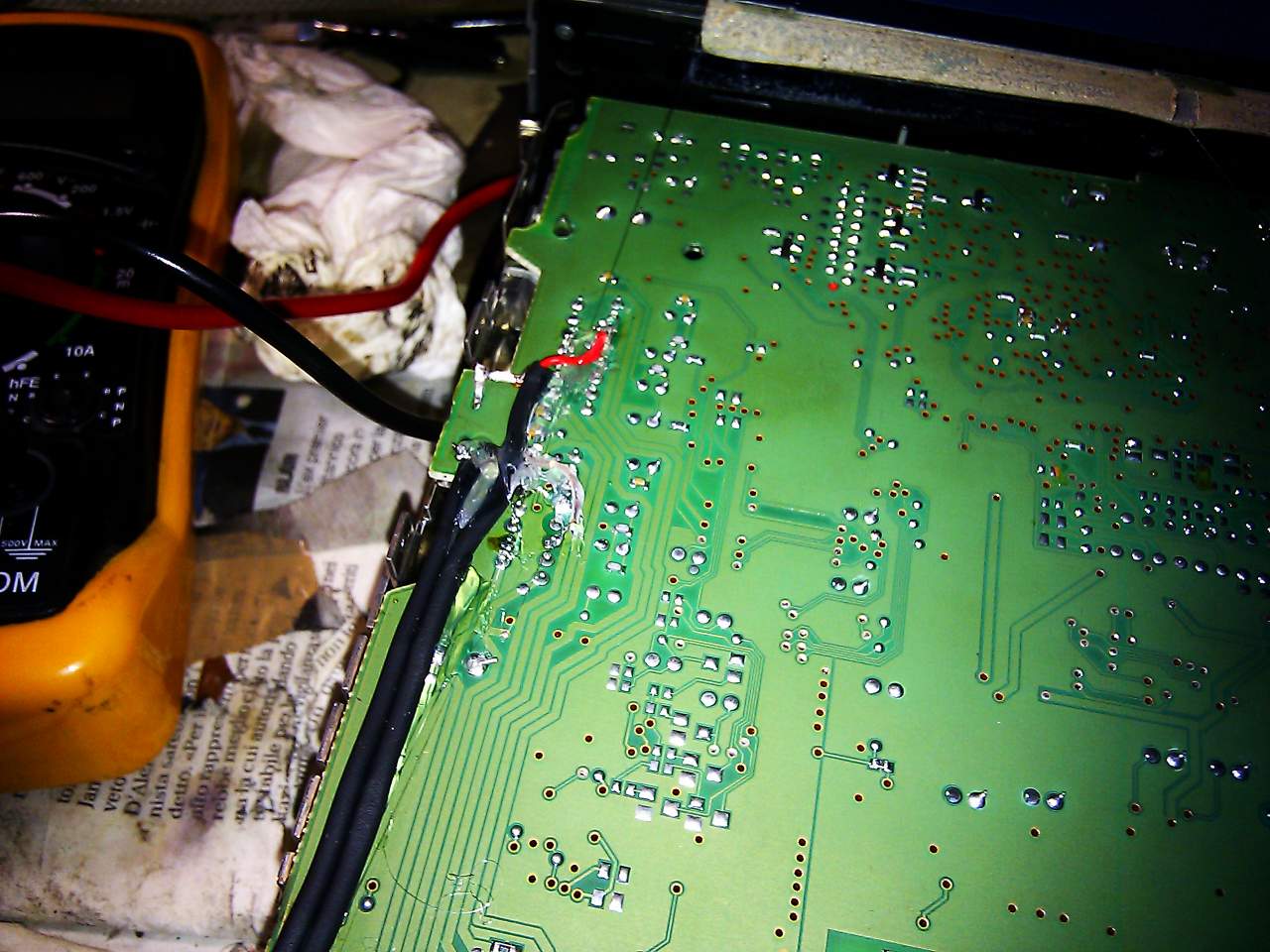

La radio di serie l'ho modificata per far si di avere le uscite per l'ampificatore

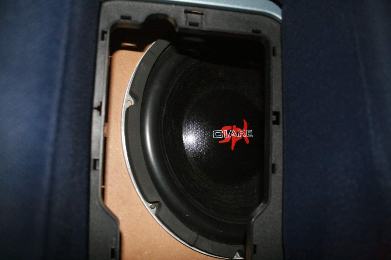

qui il subbettino da 38cm Ciare
Pilotato da un Impact 250.2HC

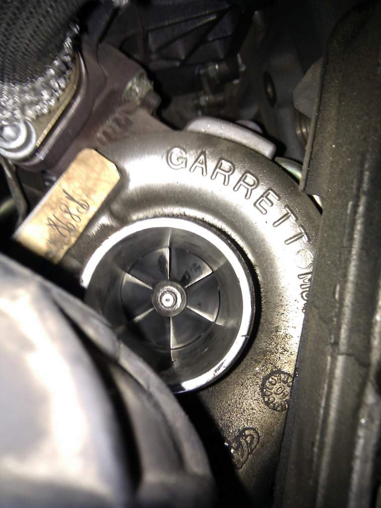

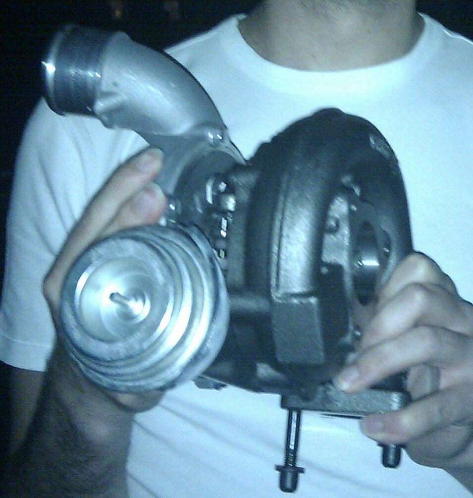

@175000km la turbina originale è stata sostituita con una nuova derivata da una 156 2.4 150cv 8v (garrett GT2256V) da un carissimo amico. Sotto le foto...
GT1749V originale
GT2256V

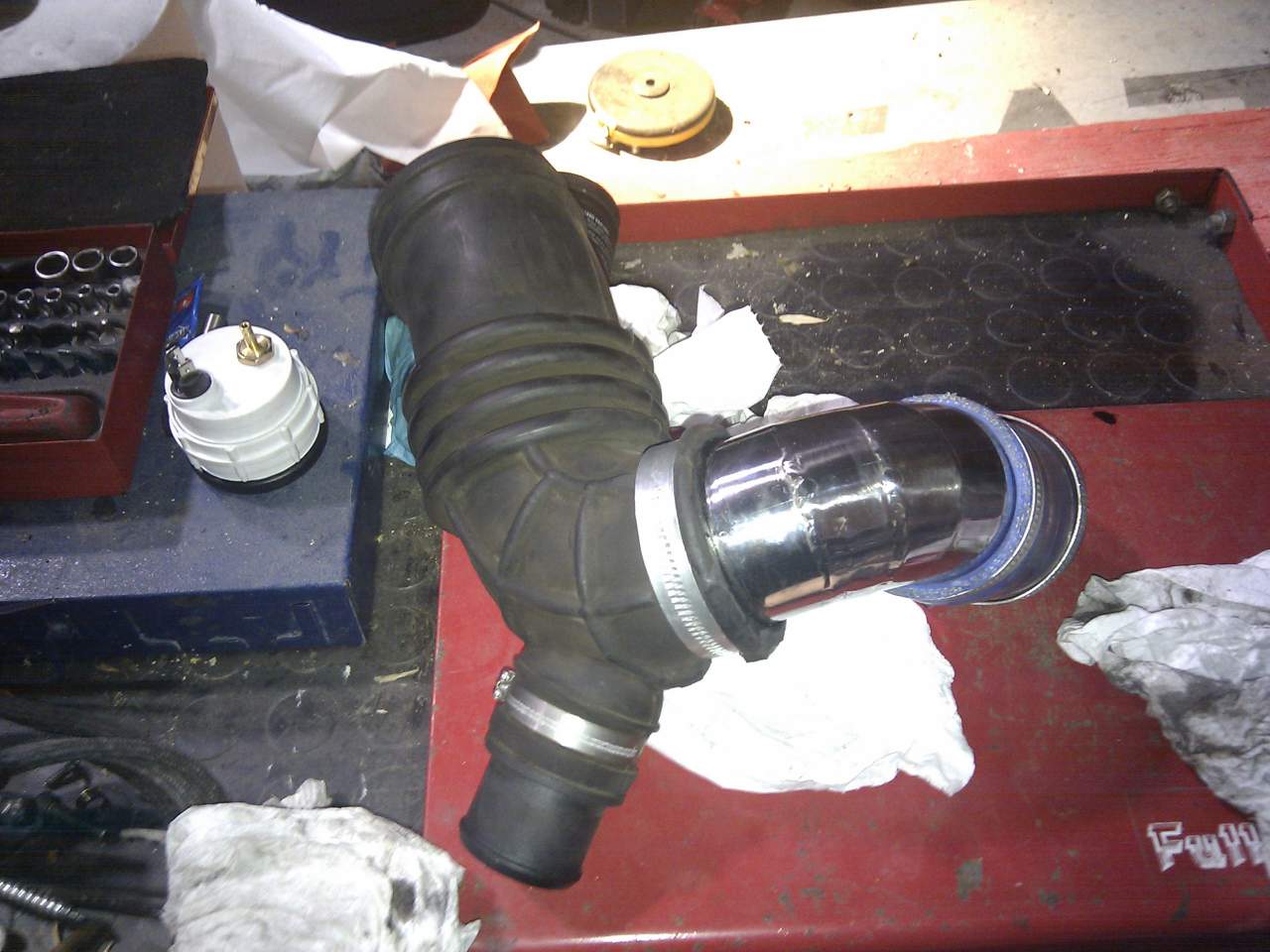

Raccordo in ingresso compressore

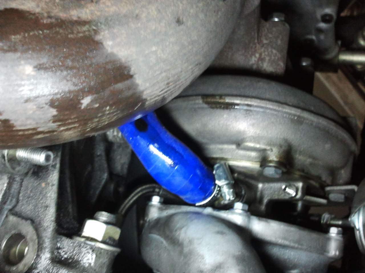

Tubo ritorno dell'olio

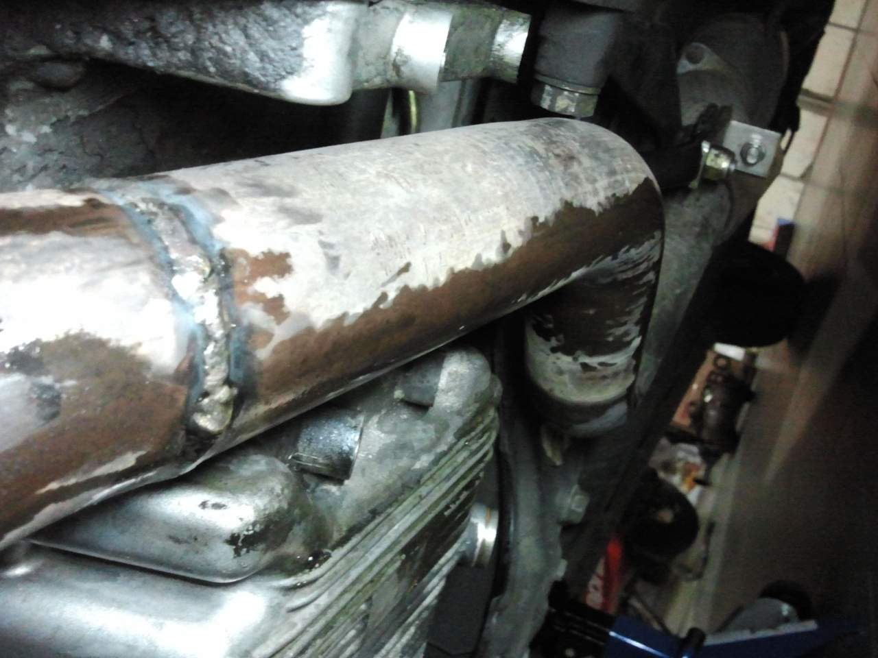

Il lato scarico è stato adattato ai tubi dell'impianto di serie montando un tubo in ghisa che monta il 2.4JTD al posto del precat, e il primo tratto, quello in cui si trova il flessibile sempre di derivazione 2.4JTD.

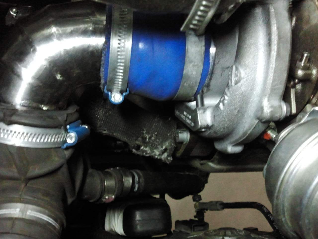

Ecco la turbina montata:
Flangia di scarico realizzata su misura per non modificare né i collettori, né l'ingresso turbina.

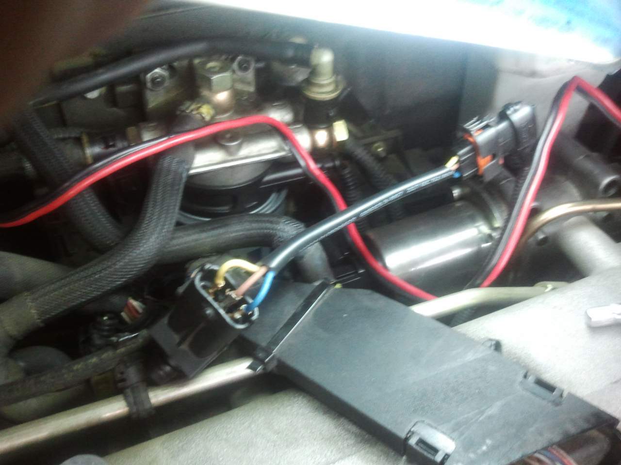

Per riuscire a governare la nuova chiocciola il sensore di pressione sovralimentazione (MAP) è stato sostituito con quello da 3bar assoluti montato dal 16V, ovviamente poi liearizzato in centralina alla nuova scala.

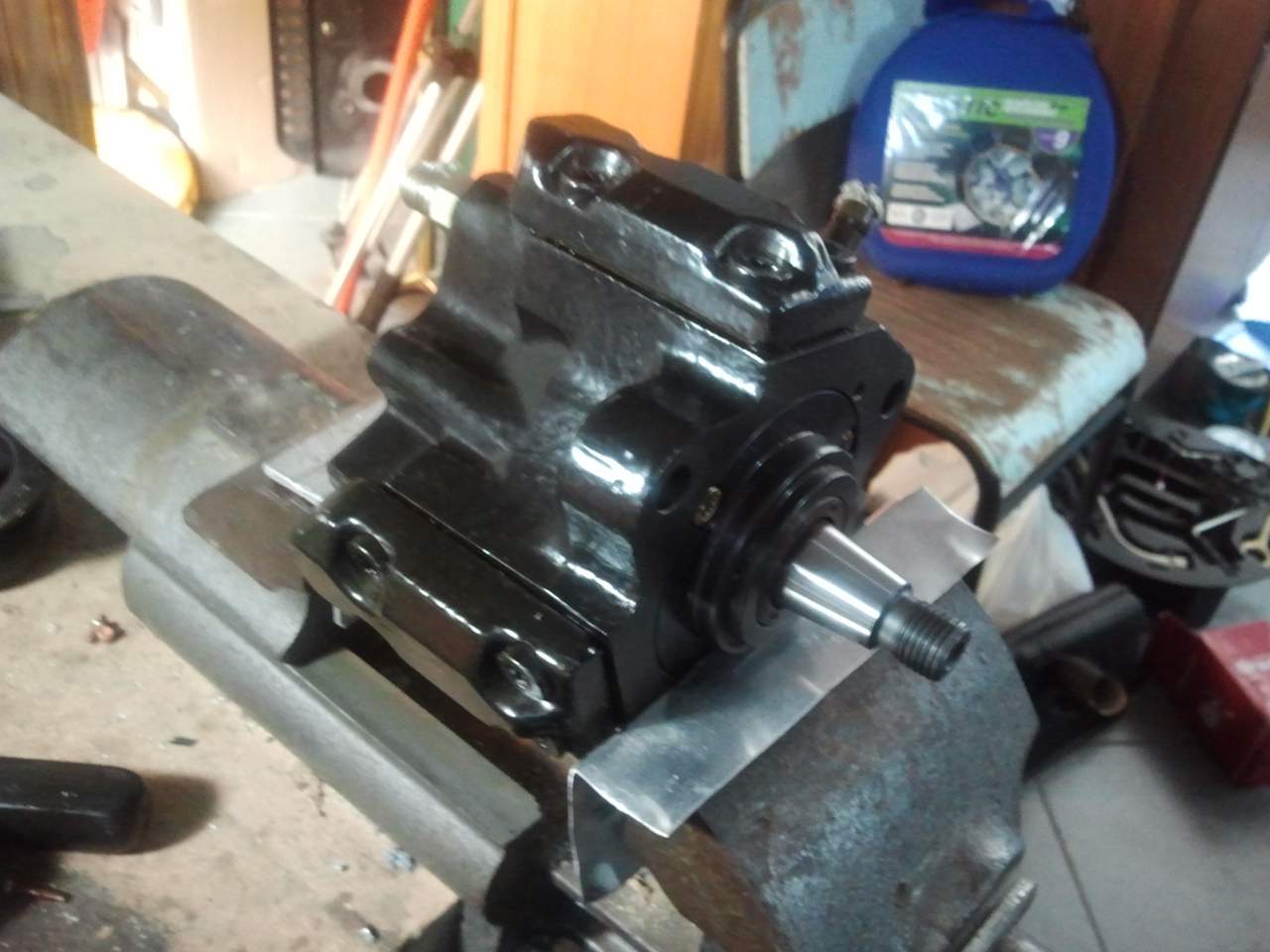

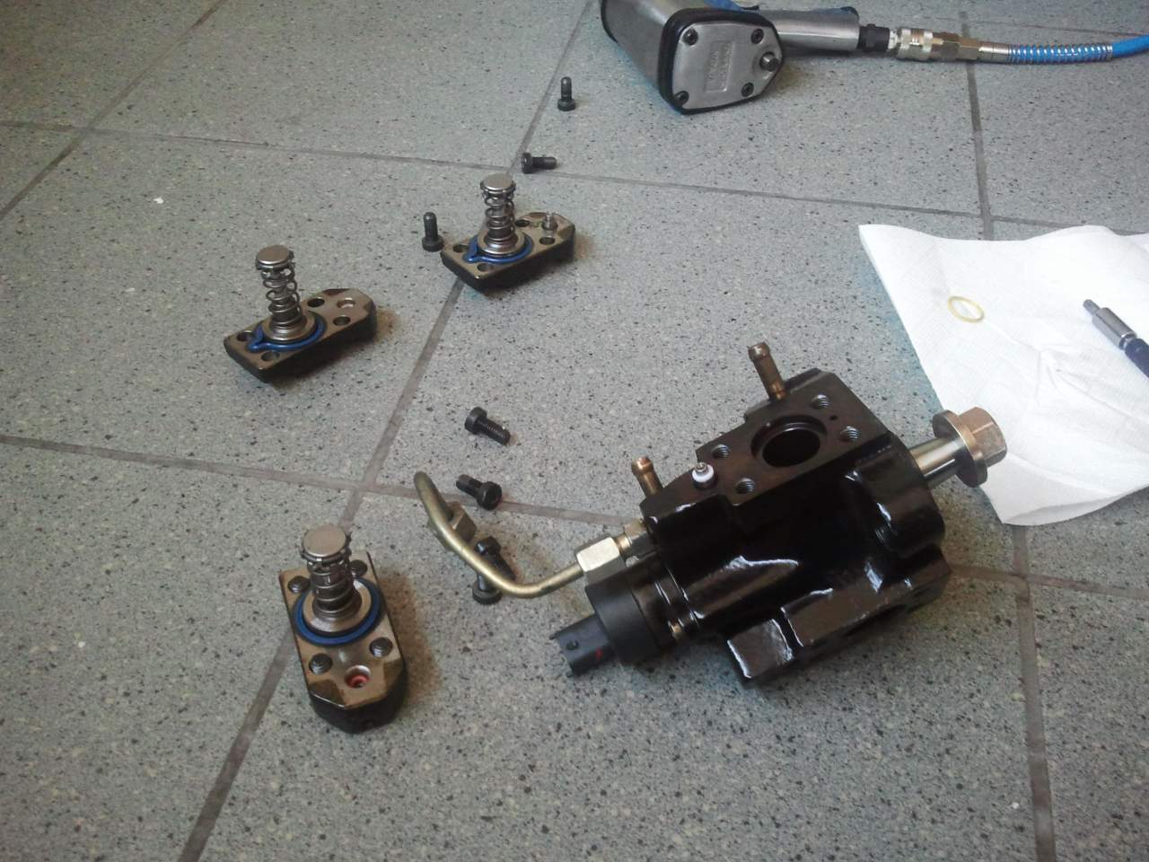

Qui lo smontaggio della pompa del gasolio per montare pompanti maggiorati
In seguito è stato anche sostituito il sensore di pressione rail con uno montato dalla versione mjet ovviamente di nuovo liearizzato in centralina.

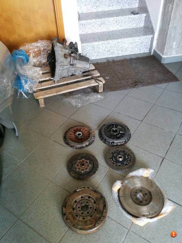

- cambio 6 marce;
- frizione rinforzata + volano monomassa;
- iniettori mjet 120cv.
GT1749V originale
GT2256V
