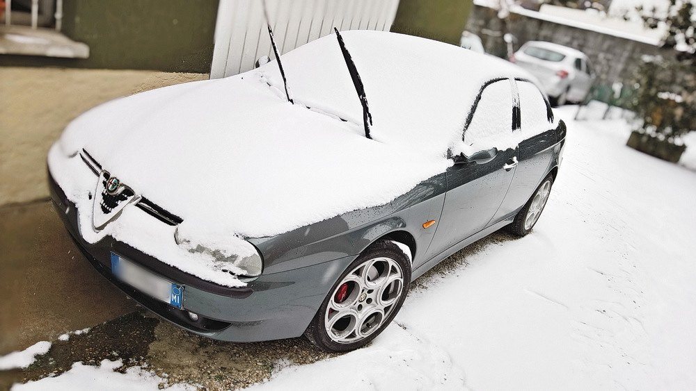

Marcob che bel pezzo
Questi cerchi sono la.morte sua
Complimenti
Il colore è lo stesso della mia.
Magnifico

Ciao e complimenti per la macchina. Vorrei porti alcune domande circa l'impianto frenante:
1) Mi piacciono molto le pinze rosse, ma non sono riuscito a trovarne per l'impianto di serie con dischi da 284 e cerchi in lega originali da 16". Sai se qualche azienda li produce.
2) Qualora volessi montare un impianto come il tuo con disco da 305 sei sicuro che non monterebbe sui 16"? Ho notato che le pinze originali sono abbastanza distanti dal cerchio.
Grazie
é ovvio che non le trovi per i dischi da 284, queste sono per i dischi da 305x28 e sono Brembo a 4 pistoncini per la Mito QV.
cerchi da 16 ce ne sono forse un paio dalla Gtv/Spider 916 ma la compatibilità é tutta da verificare. Nessun cerchio di serie della 156 monta su queste pinze.
la differenza di ingombro tra queste pinze e quelle di serie é quattro o cinque volte tanto, non se ne ha una idea precisa fin quando non sono montate.
