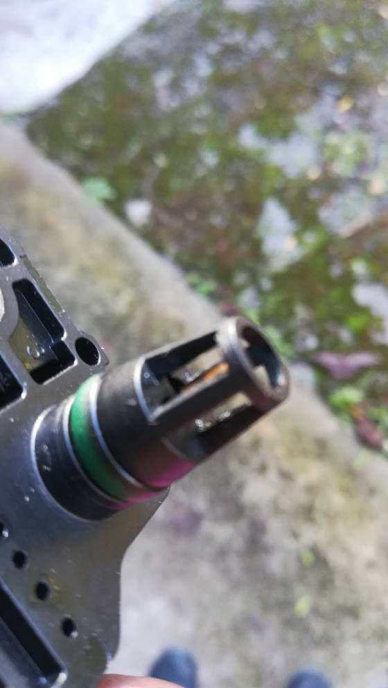

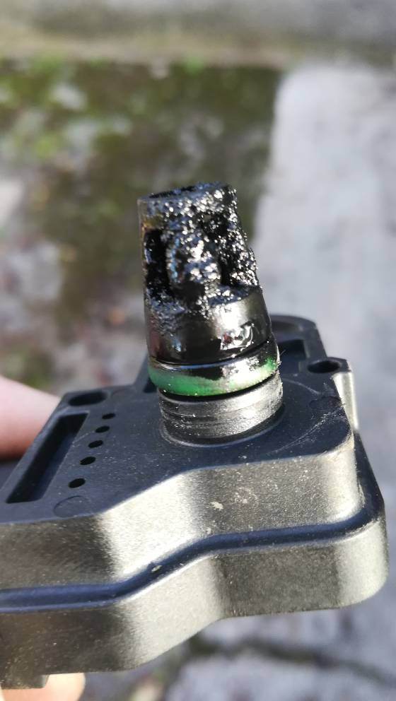

sensore MAP prima e dopo pulito c wd40Scusate la domanda ,cosa e il sensore mal.
forzaroma Super Alfista 6 Maggio 2017 720 515 149 Regione Emilia-Romagna Alfa 159 Motore 1.9 jtdm 15 Novembre 2019 #1,931 ziopalm ha detto: sensore MAP prima Visualizza allegato 196826 e dopo Visualizza allegato 196827 pulito c wd40 Clicca per espandere... Scusate la domanda ,cosa e il sensore mal.

Andrey70 Alfista TOP 13 Ottobre 2018 608 681 94 53 15 Novembre 2019 #1,933 forzaroma ha detto: Scusate la domanda ,cosa e il sensore mal. Clicca per espandere... Sensore pressione turbina,lo trovi sul collettore di aspirazione. Reactions: ziopalm e forzaroma

forzaroma Super Alfista 6 Maggio 2017 720 515 149 Regione Emilia-Romagna Alfa 159 Motore 1.9 jtdm 15 Novembre 2019 #1,934 Andrey70 ha detto: Sensore pressione turbina,lo trovi sul collettore di aspirazione. Clicca per espandere... Grazie ,ma come fa a ridursi così.

ziopalm Alfista Megalomane 2 Dicembre 2011 27,179 26,758 181 Praia a Mare (CS) Regione Calabria Alfa 159 Motore 1.9 JTDm 150 cv Sportwagon Altre Auto 156 1.9 JTD 105cv Rover 214 gsi 16v - UNO fire 1000 15 Novembre 2019 #1,935 Andrey70 ha detto: Ma era la prima volta che l'ho pulivi? Clicca per espandere... si..
ziopalm Alfista Megalomane 2 Dicembre 2011 27,179 26,758 181 Praia a Mare (CS) Regione Calabria Alfa 159 Motore 1.9 JTDm 150 cv Sportwagon Altre Auto 156 1.9 JTD 105cv Rover 214 gsi 16v - UNO fire 1000 15 Novembre 2019 #1,936 forzaroma ha detto: Grazie ,ma come fa a ridursi così. Clicca per espandere... 12 anni di uso
Andrey70 Alfista TOP 13 Ottobre 2018 608 681 94 53 15 Novembre 2019 #1,937 Ah ok mi sembrava un po' troppo imbrattato. Se posso darti un consiglio non soffiare mai con compressore per pulirlo.

Andrey70 Alfista TOP 13 Ottobre 2018 608 681 94 53 15 Novembre 2019 #1,938 forzaroma ha detto: Grazie ,ma come fa a ridursi così. Clicca per espandere... L'egr crea quella morchia che imbratta tutto l'interno del collettore e di conseguenza anche il sensore pressione.

ziopalm Alfista Megalomane 2 Dicembre 2011 27,179 26,758 181 Praia a Mare (CS) Regione Calabria Alfa 159 Motore 1.9 JTDm 150 cv Sportwagon Altre Auto 156 1.9 JTD 105cv Rover 214 gsi 16v - UNO fire 1000 15 Novembre 2019 #1,939 avresti dovuto essere più tempestivo... ormai ho fatto.. cmq non ho soffiato fortissimo Andrey70 ha detto: Ah ok mi sembrava un po' troppo imbrattato. Se posso darti un consiglio non soffiare mai con compressore per pulirlo. Clicca per espandere... che succede soffiandoci? si stara?

ZioDaedrico Utente Premium: Quadrifoglio Verde 15 Giugno 2014 4,038 5,348 174 MB Regione Lombardia Alfa Giulietta Motore 1750 tbi Altre Auto Ford Puma 1.7 vct Fiat 500 92 15 Novembre 2019 #1,940 Vai tranquillo quello non è sensibile come il debimetro si può soffiare basta che non ci spari 8 bar a 1 cm... Reactions: kormrider, Ryuk e ziopalm
