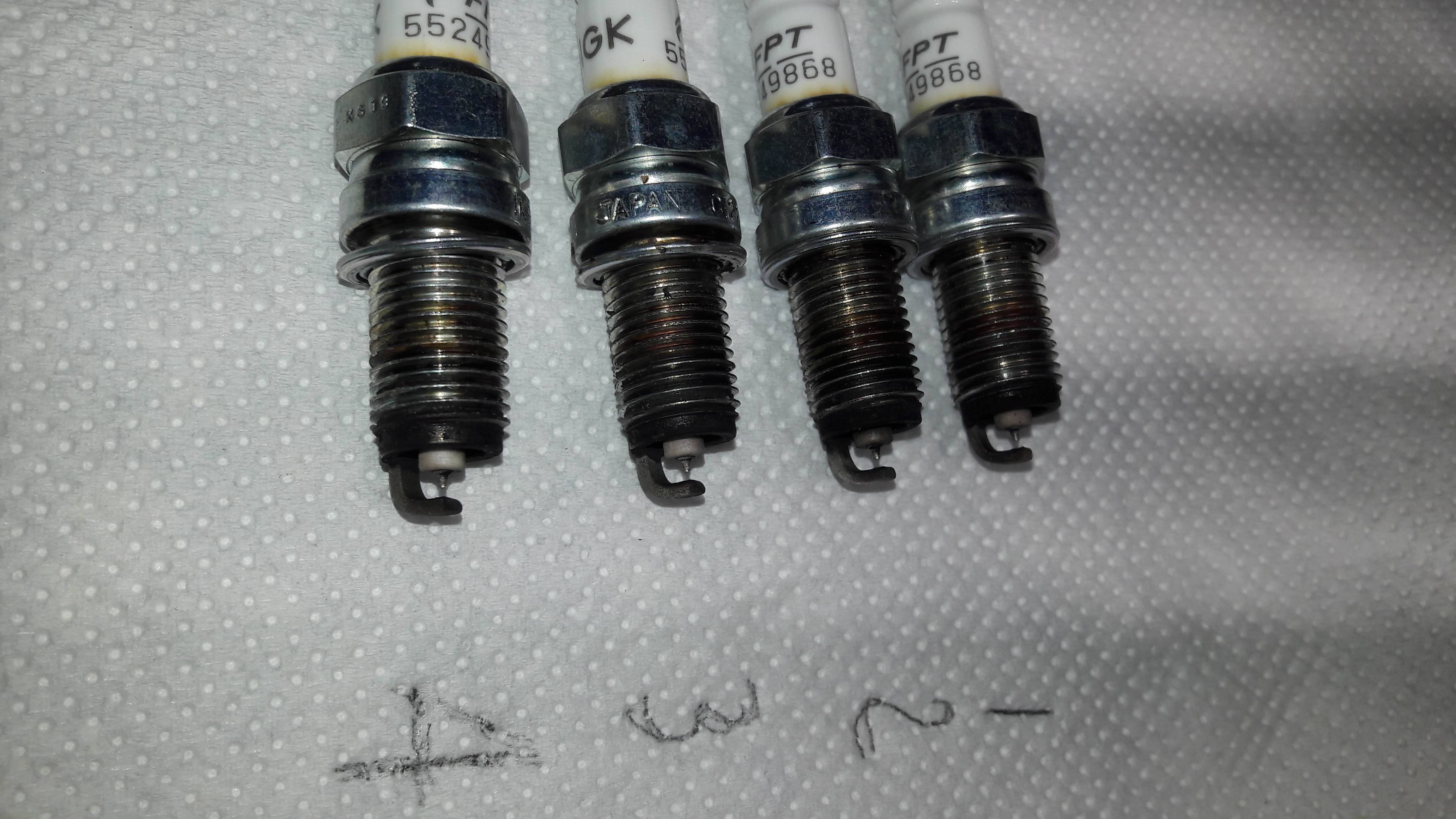

Ho trovato la foto delle candele che ho smontato circa un anno fa, con 30 mila km all'attivo, considera che questi km li ho fatti per il 99% in città e su brevi tratti. Le candele originali NGK sono eccellenti.
Le ho cambiate perché così sono previste nel piano di manutenzione, ma a mio avviso durano mooolto di più.

Se la macchina ora procede bene alla fine era quello l'obiettivo, quindi tutto ok, però personalmente la storia delle candele sporche mi lascia un pochino perplesso, è strano che le candele NGK originali si sporcano, hanno una elasticità termica eccellente, se fosse stata la benzina doveva proprio essere una "ciufeca" :p, comunque l'importante è che la Giuly va.:)
