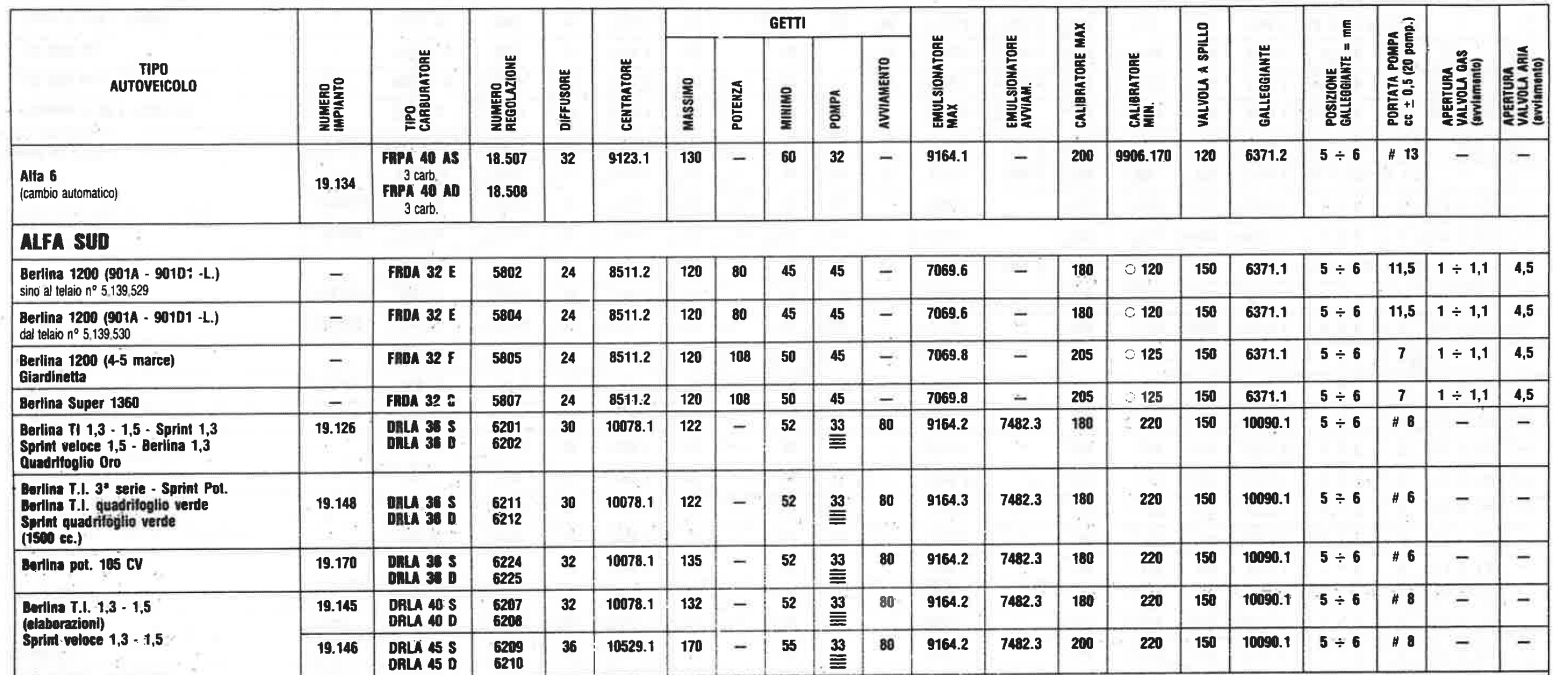

Sbagliandomi pensavo che dovesse essere un FRDA F montato anche sul modello L.
Ho letto che la 5M è una sorta di evoluzione della L e siccome ho proprio una L cinque marce . . . ho fatto 1 + 1 .
Stando così le cose smetto di cercare l' FRDA F e cerco l' FRDA E .
Ciao, in realtà potresti avere ragione tu,
i dati sopra vengono dai libretti d'uso di versioni precedenti alla tua
c'è stato a un certo punto una modifica migliorativa della carburazione sul 1.2,
ma non ritrovo più l'appunto
se tu hai fonti (es. un libretto uso dell'auto o un proprietario) per cui sulla Lusso (1975) montavano un FRDA F
e giustamente la tua è derivata/successiva (1976), potrebbe essere giusto
Potrebbero saperlo gli appassionati di AlfasudClub, se scopri magarici aggiorni ;)
Trovato! ..sui cataloghi Dell'orto:
GRANDE !!!
il giorno che ci incontriamo con i nostri ferri, ti offro una birra .
