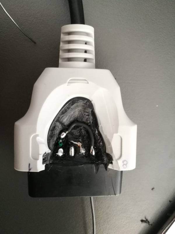

Oggi ho provato di nuovo, ma il risultato è sempre lo stesso: odometro lampeggiante dopo allineamento proxi. Rimangono sempre non configurati l'ABS ed il riconoscimento di corsia.
Le prove che ho fatto fino ad ora sono:
  • ELM327 Multiecuscan+cavo5 e cavo 6;
  • ho sostituito il cavo 6;
  • ho utilizzato un'altra interfaccia ELM327;
  • ho impostato la latenza della porta COM al minimo (seguendo le indicazioni di MES);
  • ho provato con la "modalità alta latenza",
  • ho provato a lasciare tutte le impostazioni di default;
  • ho provato a non utilizzare gli adattatori;
  • ho provato con OBD link BT.
Comincio a pensare che sia la versione 4.5 di MES.
Non ho altre idee sui tentativi che potrei fare.
Risolto, era il cavo ciucco. Avendolo sostituito avevo dato per scontato che funzionasse, ma mi sbagliavo!
Con il tester ho notato che il Pin 6 del connettore femmina non era connesso, ma era invertito con il Pin 3.
Allineamento proxy completato.[emoji16]
